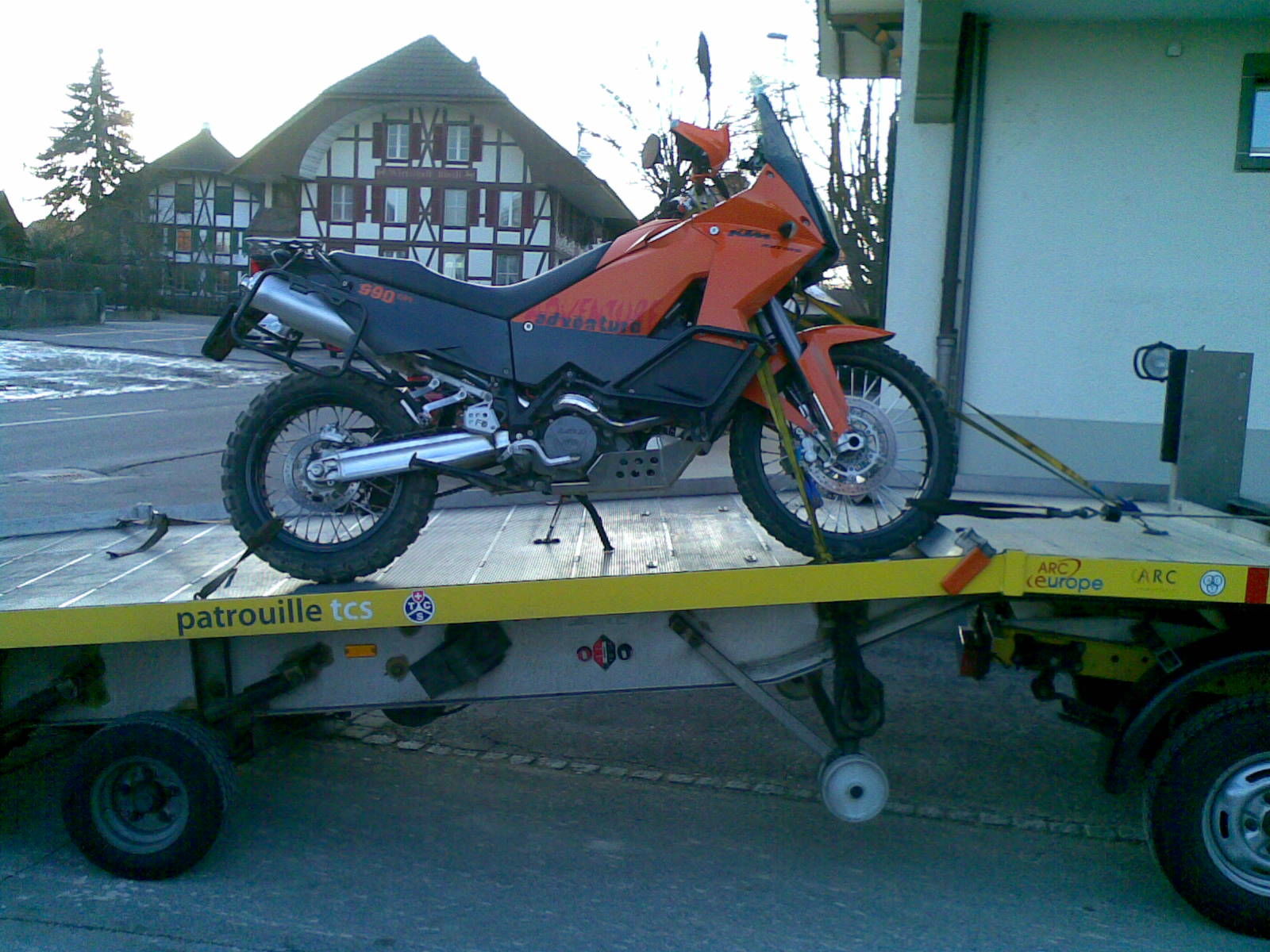

Hei Leute!
Voller Vorfreude entführte ich heute meine 06er Adventure zu meiner ersten Ausfahrt ins Gelände. Nach etwa einer halben Stunde Fahrt, viel in voller Fahrt beim Gasgeben plötzlich die Zündung aus, der Motor starb ab. Beim Versuch den Motor neu zu starten drehte dieser einfach durch aber zündete nicht mehr. Benzin war genug drin. Der TCS- Mann fand auch keinen anderen Defekt. Sicherungen waren alle ganz. Danach wurde das Motorrad zu meinem Smile transportiert. Hat irgendwer schon einen Verdacht was es sein könnte?
Grüsse
