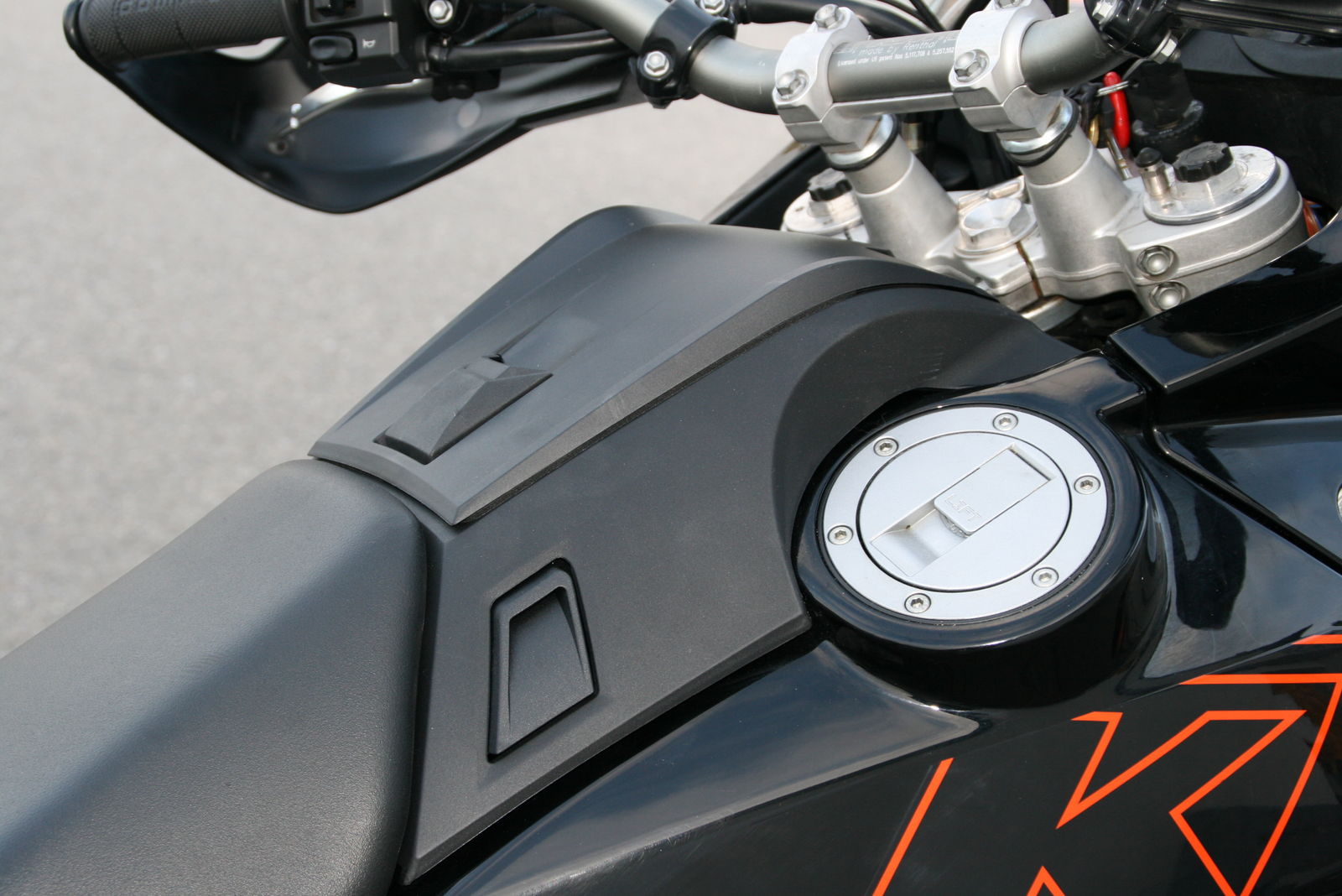

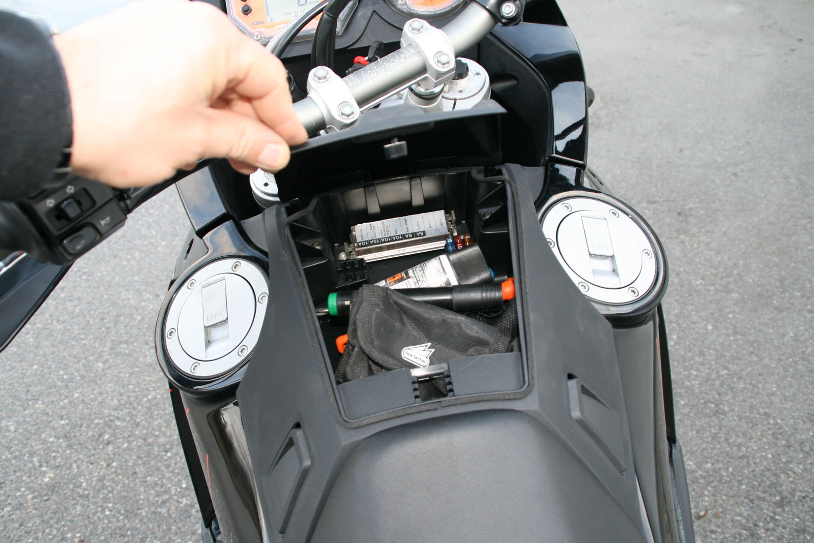

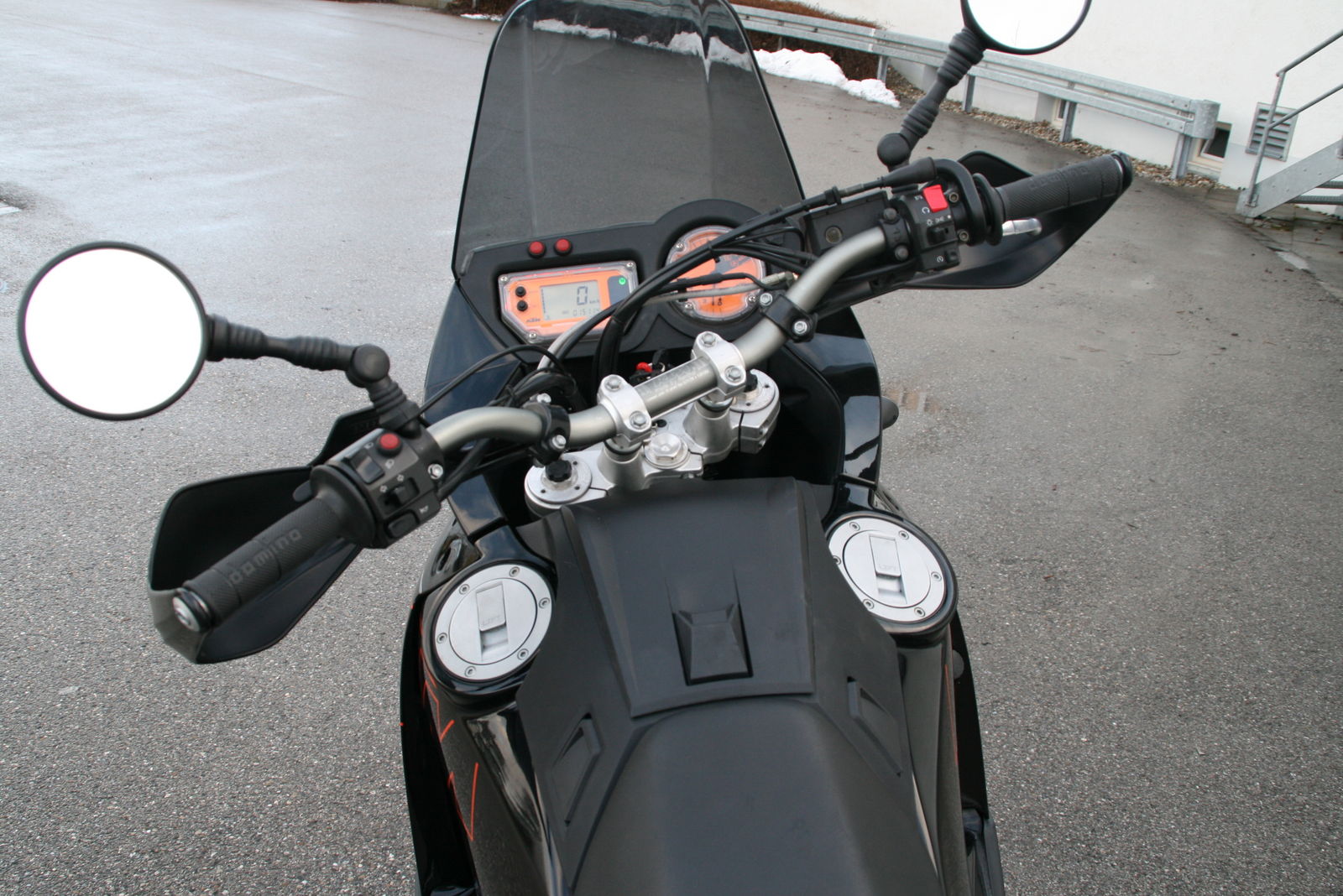

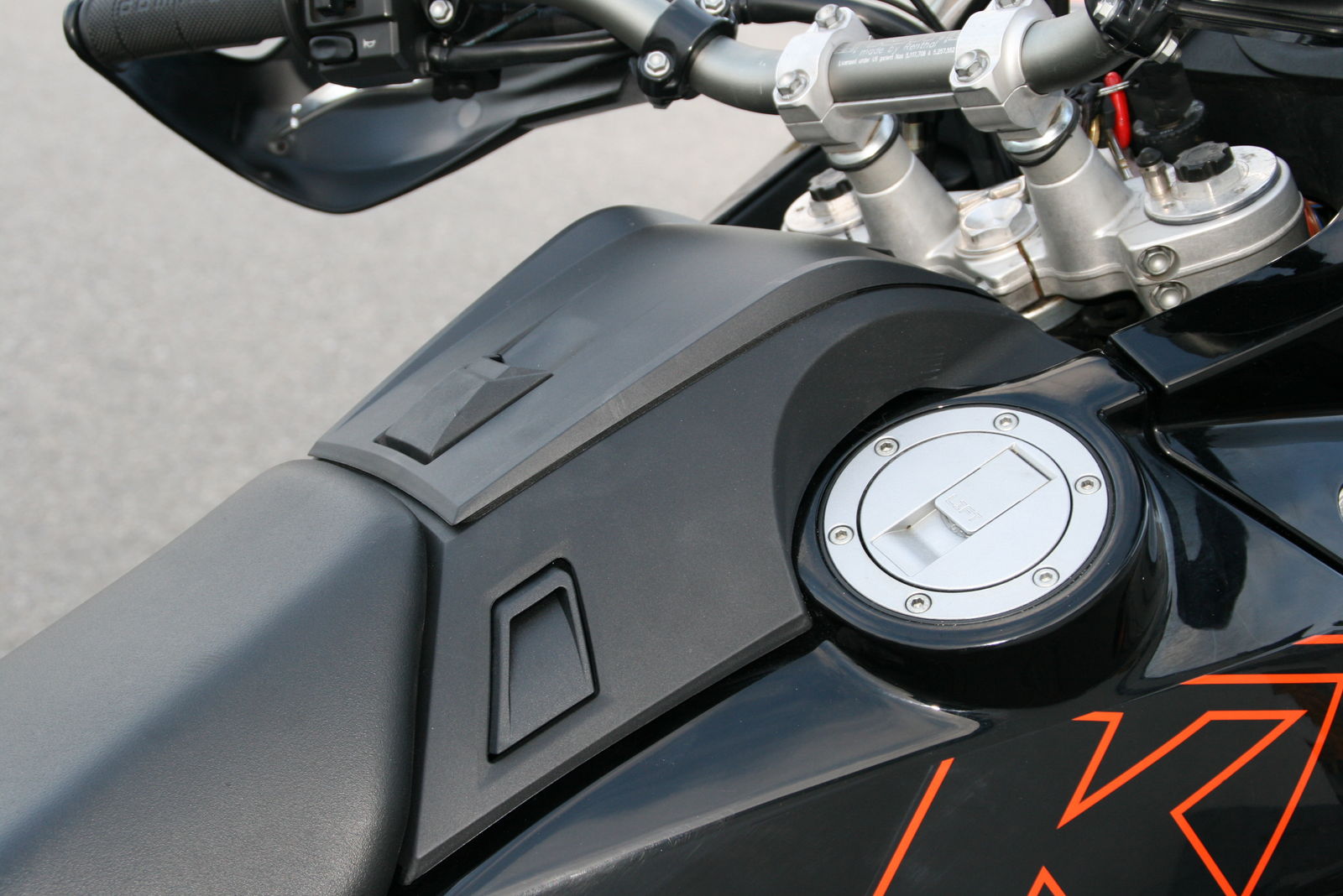

Unglaublich, der Very Happy hat es geschafft, mir mit nur 1 Woche Verspätung, das Päckchen zu schicken. Egal.
Das größte Problem beim Einbau, soviel schon mal vorweggenommen ist das Schloß der Klappe zusammenzubauen. Aber auch das sollte man in weniger als 1 Minute geschafft haben.
Also, nachdem ich alle Teile ausgepackt habe, bin ich also mit Werkzeug und Dremmel bewaffnet ans Moped. Das alte Fach runter, kein Problem.
.................und...................... ganz wieder erwarten hat alles gepaßt. Die Sitzbank passt wie beim Orginal, Bohrungen alles gleich. Ein herzliches Dankeschön nach Mattighofen. Am längsten dauerte es , die Schraube wieder zu finden, die mir in der dunklen Garage runtergefallen ist. Aber als auch dieses Hinderniss beseitigt war............ 1,2,3 fertig.
Zur Qualität. Das alte Fach dürft aus dickerem Kunststoff sein, aber das neue Fach macht jetzt nicht den Eindruck windig zu sein. Ich denke es geht in Ordnung und man hat bedeutend mehr Platz. Da ich ja die Verriegelung nicht eingebaut habe, habe ich ca. 10 Minuten benötigt.

IchundDuOffline
Anmeldungsdatum: 13.06.2007
Beiträge insgesamt: 1459
KTM 1290 Super Adventure R
BeitragVerfasst am : Mi, 11. März 2009, 17:51    Titel: Antworten mit Zitat
ja sauber.
schau ich mir gleich bei dir im Original an. Stell mal Bier kalt Exclamation

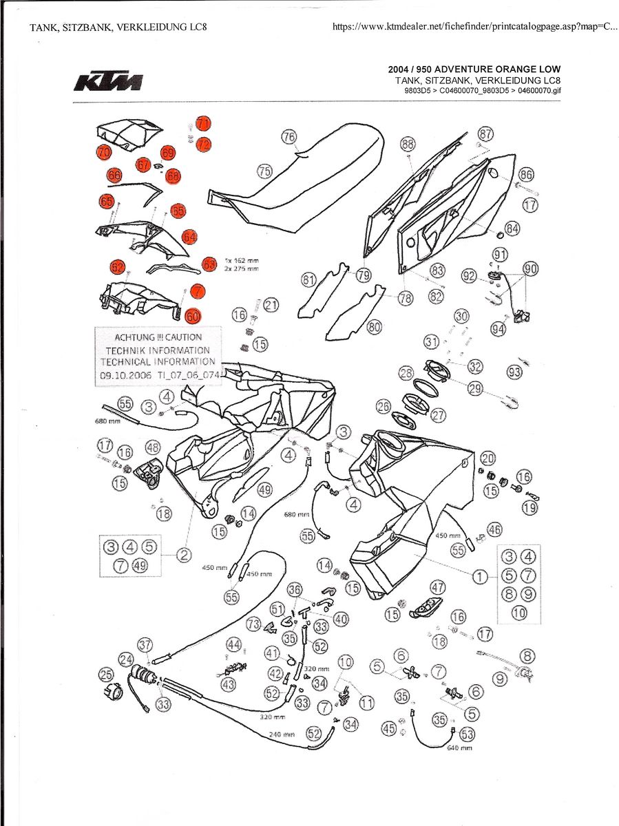

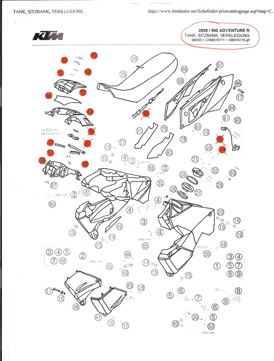

auch dir kann geholfen werden.
Laut Explosionszeichnung, geht vom Sitzbankschloß ein Bowtenzug zu einer Verriegelung am Fach. Dafür brauchst du aber ein anderes Schloß, da dieses Schloß bei einer weiteren 174 Umdrehung, dann das Fach ver- bzw. entriegelt.
Ich hab dir die Zeichnungen mal eingestellt.

Und hier zum Vergleich , das alte.
Somit dürften alle fragen geklärt sein
