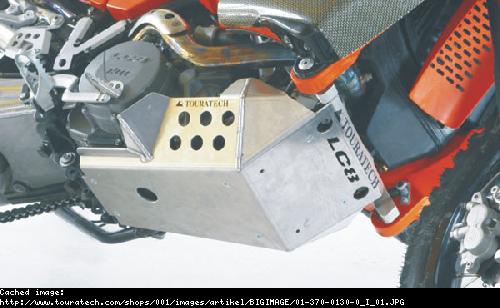

Hallo Gemeinde!!
mal ne Frage an die Jungs mit TT Motorschutz ?
Ist es euch schon mal passiert das der Reifen beim einfedern am Motorschutz schleift ?
auf Bildern schaut des so aus als ob er mit der Tankkante bündig ist .

Welder @ Mo, 16. Feb 2009, 22:14 hat folgendes geschrieben:
Hallo Gemeinde!!
Nein! Geht auch nicht, es sei denn Deine Gabel ist krumm! Laughing
wie, mit Tankkante????
Gruß vom roadrunner

Diese Kannte meine Ich !

Hast Du da an der Kante Reifenabrieb? Wäre ungewöhnlich.
Welcher Reifen? N oder S?

Welder @ Mo, 16. Feb 2009, 22:32 hat folgendes geschrieben:
Ach so! Also ich hab das gerade nicht überprüft, aber falsch anbauen kann man das Teil eigentlich nicht. Selbst als ich noch das Werkzeugfach von TT davor hatte, hat nichts geschliffen. Das Rad geht beim Einfedern immer vor dem Motorschutz lang. Kannst Du ja schon beim Einfedern im Stand sehen.

nein hab keinen Abrieb ..... weil würde mir den TT-Schutz niemals kaufen . Mr. Green
Ich bastel da gerade was Wink und mit Endurureifen könnte es beim Einfedern eng werden .( hab nur mal gemessen)

Der Black-Dog-Schutz ist da nicht viel anders. Geht halt nur nicht noch um die Ecke.
Bau mal los... Passt. Wink

stimmt der BD ist ähnlich

Und wenn Du bastelst, schau Dir den Black Dog an. Seitenständerschutz etc.. Nicht soo schlecht. Der Seitenständer kann Dir ein Stück aus dem Motor hebeln. Schrob ich an anderer Stelle und ist schon passiert...
Danke!!! ich weiß ..... der Part ist schon erledigt

An welche Materialstärke denkst Du?

5mm und kleinere stücke aus 3mm .......eigentlich ist er ja fertig nur eben diese kannte beschäftigt mich .
hab heut bei meinem Smile alles an enduroreifen gemessen der mit dem größten durchmesser war 700mm dann wird es beim einfedern verdammt eng .
werd es einfach ändern dann wird alles gut Smile
