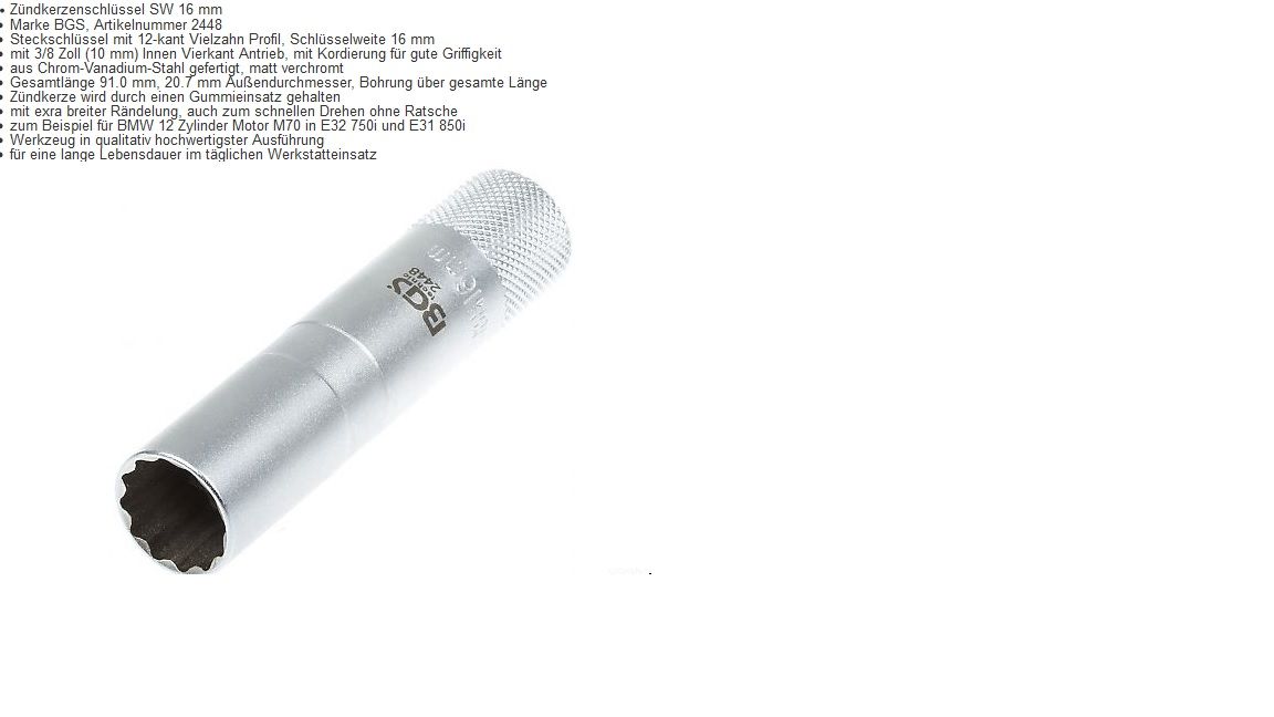

ich habe mir für 10 euro`s einen bestellt. Ist eigentlich ein Schlüssel für einen BMW aber bei meiner 2007er ADV tut der Prima.

wie bist du denn an den Kerzenschlüssel gekommen ? Auf der Seite von BGS finde ich keine Möglichkeit eine Bestellung aufzugeben.
Klaus
sven e.Offline
Anmeldungsdatum: 28.09.2012
Beiträge insgesamt: 1077
LC8 Adventure 2011 ABS/R
1290 SAR
BeitragVerfasst am : Di, 23. Sep 2014, 12:07    Titel: Antworten mit Zitat
Amazon -> BGS 2448 Very Happy

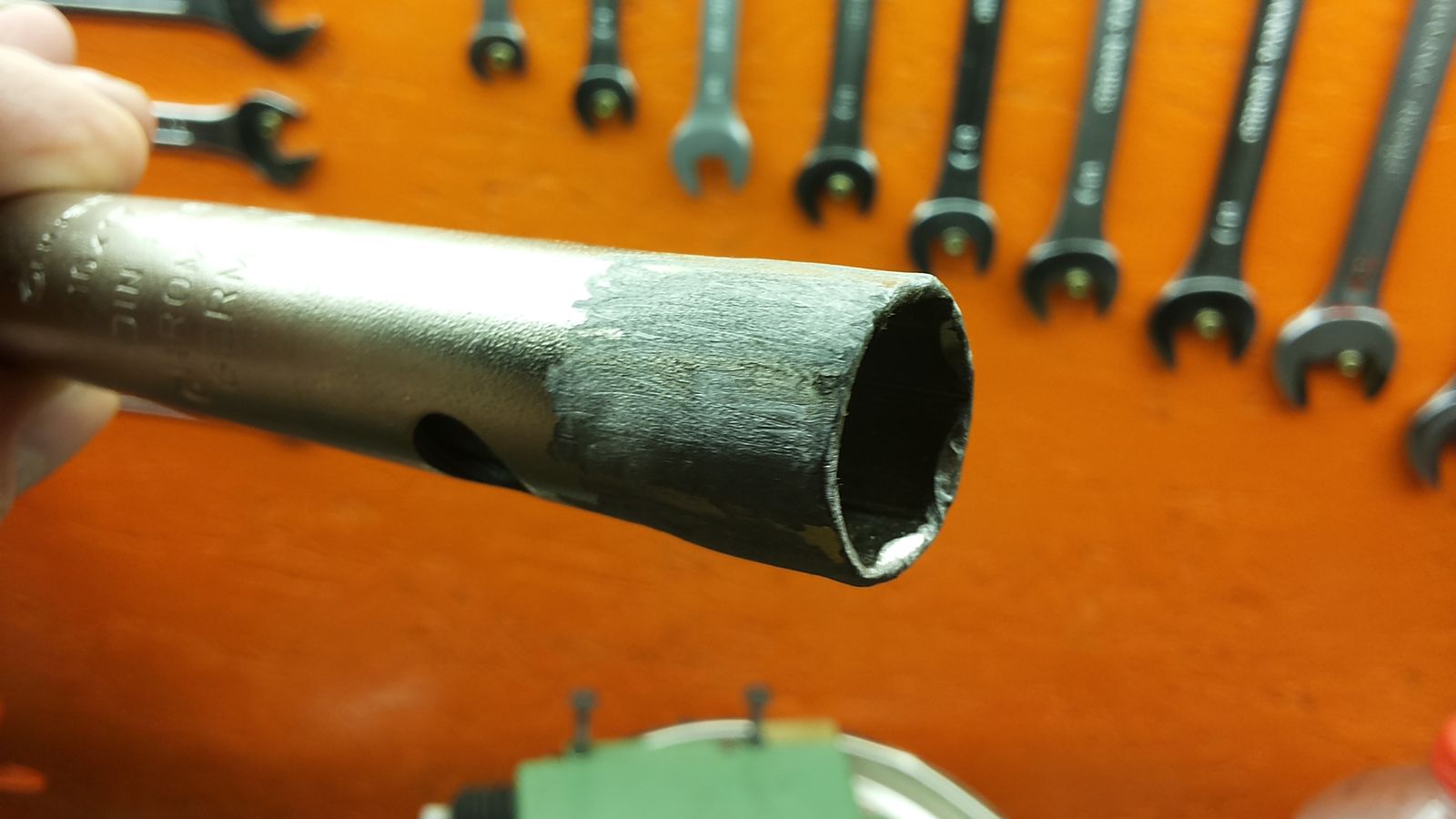

Hab einen einfachen 16er Steckschlüssel ausm Baumarkt gehohlt,
und das stöhrende Material abgeflext. Material 3,99 Euro , Arbeitszeit 5min.

Ihr seid ein wenig schneller wie ich im antworten gewesen aber ja, Ihr könnt die Schlüssel auf die Standartwege Amazon sowie auch Ebay ordern.
Alternativ für die "Klassiker" unter uns, ist auch der Weg über den Werkzeughandel möglich. Da spart man sich die Versandkosten.

Frage:
und tut der BGS 2448 auch ohne den Luftfilterkasten zu entfernen?
... unsure
Du sollst das Problem lösen, nicht den Schuldigen finden! Cool
kniggeOffline
Anmeldungsdatum: 08.07.2011
Beiträge insgesamt: 3
Maico M250B
BeitragVerfasst am : Fr, 20. Nov 2015, 19:26    Titel: Antworten mit Zitat
Hallo Lucro,
Da wirst Du nicht drum herum kommen egal mit welchem Schlüssel.
