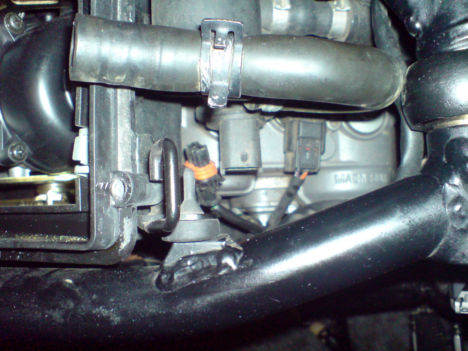

ich baue gerade meine kati wieder zusammen und habe dabei festgestelt das der stecker vom vorbesizer auseinander gesteckt würde. aber ich weiß nicht warum und wofür der ist
was ist das?

Kann es sein, dass das EPC abgeklemmt ist?

BeitragVerfasst am : Do, 12. Feb 2009, 12:43    Titel: EPC-Stecker Antworten mit Zitat
Hallo Remscheid,
es handelt sich um den Anschluß zum EPC Ventil. Wenn das abgesteckt ist
bekommst Du bei der ASU evt Probleme, es hat jedoch keine Auswirkung auf andere Systeme.
Das EPC Ventil sorgt für eine Luftverbindung zu den Vergaser Membrandeckeln im 2. und 3.Gang abhängig von der Drosselklappenstellung.
Gruß Andreas54

BeitragVerfasst am : Do, 12. Feb 2009, 12:50    Titel: Re: EPC-Stecker Antworten mit Zitat
Andreas54 @ Do, 12. Feb 2009, 12:43 hat folgendes geschrieben:
Hallo Remscheid,
Vielen dank aber warum steck man ihn den dan ab brinkt das sonst was ?

BeitragVerfasst am : Do, 12. Feb 2009, 13:04    Titel: Re: EPC-Stecker Antworten mit Zitat
Remscheid @ Do, 12. Feb 2009, 12:50 hat folgendes geschrieben:
Moin!
http://forum.lc8.info/viewtopic.php?t=9311&highlight=epc
oder frag den Freundlichen....
es schadet nicht sich selbst Wissen anzueignen.....
Es gibt übrigens auch eine unaüffälligere Art das EPC zu deaktivieren...
ein kleiner Kunststoffstopfen.
VG Schimmi

ja aber wofür ist es gut es zu deaktivieren was bring es (leistung ) ?

BeitragVerfasst am : Do, 12. Feb 2009, 13:17    Titel: Re: EPC-Stecker Antworten mit Zitat
Remscheid @ Do, 12. Feb 2009, 13:12 hat folgendes geschrieben:
Das würde Dir natürlich auch die ausgibig beantworten aber hier ganz kurz:
Mehr Leistung und Krach bei VOLL-Gas im 2. und 3.
