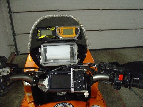

BeitragVerfasst am : Mo, 9. Feb 2009, 23:29    Titel: Antworten mit Zitat
Das ist meine Interpretation zu dem Thema. Cool
Aus Platzgründen habe ich den kleinen IMO genommen.
Heute würde ich aber eher einen ICO Tripmaster kaufen.
Die Bedienung des IMO mit Handschuhen ist fast unmöglich. Man kommt oft ungewollt ins Set-Menü und muss dann erst wieder alle Werte bestätigen.
