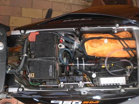

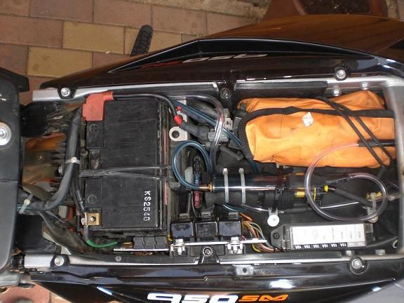

BeitragVerfasst am : So, 12. Jul 2009, 14:44    Titel: scotty Antworten mit Zitat
Ich habe es auch nicht mehr ohne Scotty ausgehalten. Hier meine Variante: Die Auslass Düse ist vorne am Ritzel montiert. Durch eine Bohrung habe ich den Schlauch bis knapp an das Ritzel durchgesteckt und dort befestigt.
 Dateigröße:  25.25 KB
 Angeschaut:  7140 mal
 Dateigröße:  93.42 KB
 Angeschaut:  971 mal

BeitragVerfasst am : So, 12. Jul 2009, 22:04    Titel: Antworten mit Zitat
Puh, isch weis nich.
Liegender Scotty mit 3x Schlauch-Loopings.
Hätte Zweifel ob das richtig tut.
Den Scotty kann man doch elegant links, fast senkrecht an dem Rahmen zwischen Lufikasten und Tank montieren. Alles in Reichweite, ...Unterdruckanschluß, Ritzel.
