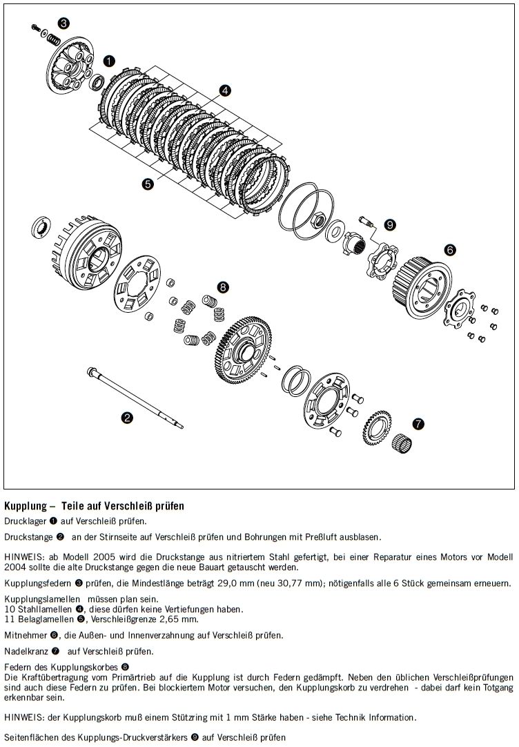

Kupplung? Wen ja, wie kan ich verschleiss feststellen??

lepi @ Mo, 26. Jan 2009, 18:04 hat folgendes geschrieben:
Hier mal die Anleitung zum Vermessen:
 Dateigröße:  133.63 KB
 Angeschaut:  886 mal
