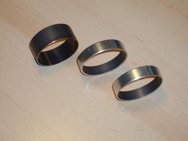

bin gerade dabei meine Gabel zu überholen. Hab mir den Reparatur Satz 4860 MXMA 05 gekauft und festgestellt, das da zwei Führungsbuchsen zu viel dabei sind, also eine pro Gabelholm.
Ich hab nur ne Rep.Anleitung von 03. Einiges hat sich da ja schon geändert, vielleicht auch die Anzahl der Führungsbuchsen.
Kann oder muß ich die zusätzliche Buchse mit einbauen?
Oder ist das so'n Universal Rep. Satz für verschiedene oder neuere Ausführungen?

Rechter zu viel, Innerdruchmesser gleich wie Mittlerer, Wandstärke etwas schwächer.

Du solltest nur 1 zu 1 Teile austauschen es sei denn beim Rep-satz ist eindeutig ein Update beschrieben !

nein von einem update war nix dabei. Werde dann 1 zu 1 tauschen. Die neuen Teile sind ja identisch mit den Alten. Dachte auch erst, die haben den falschen Satz geschickt.
