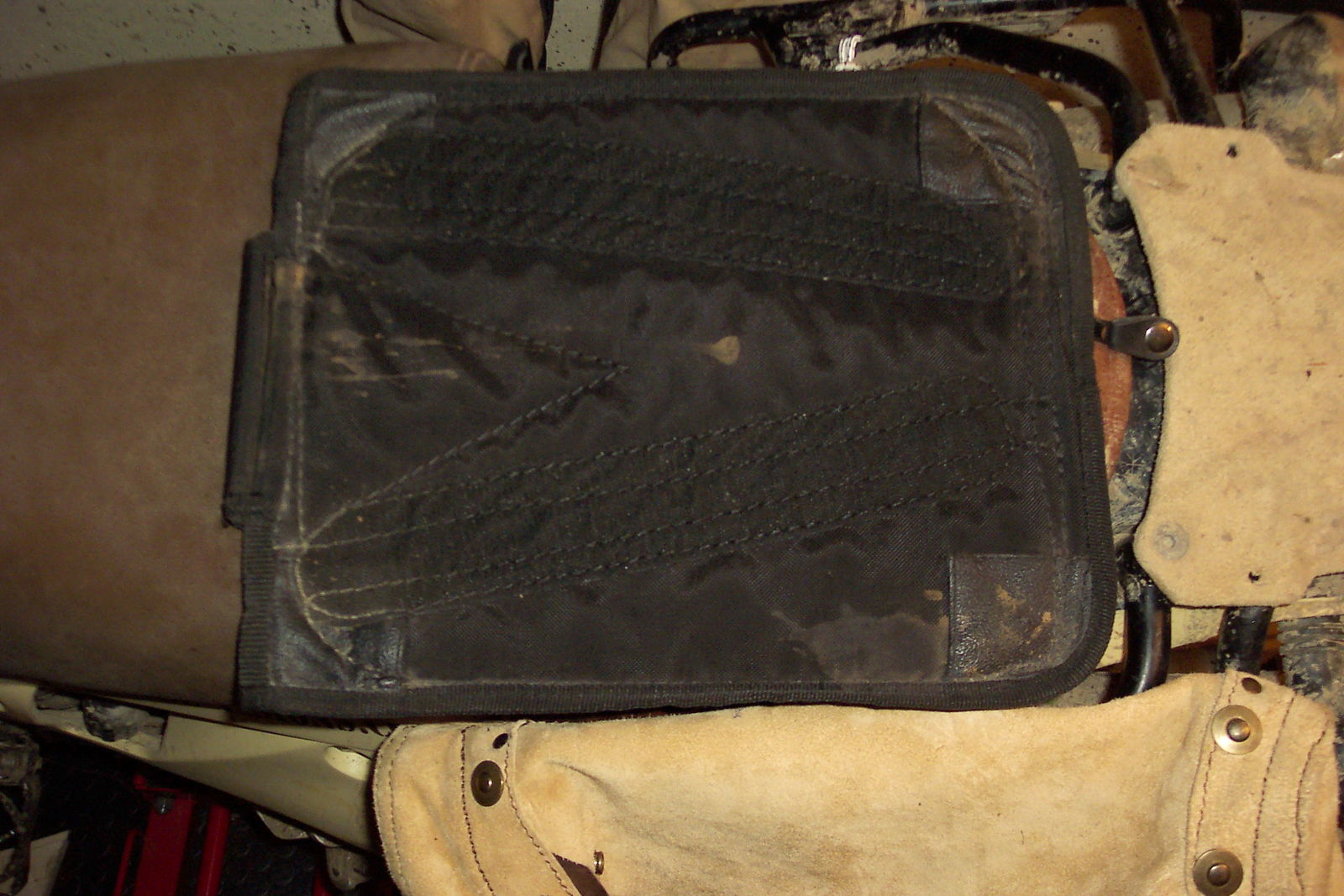

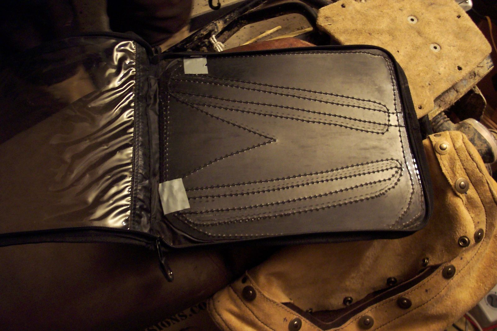

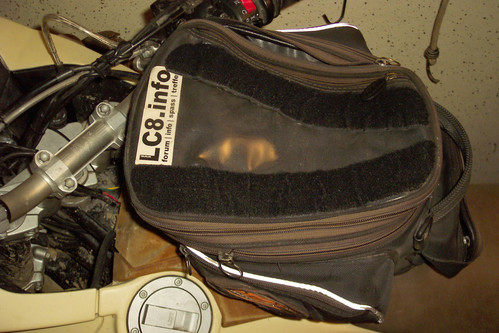

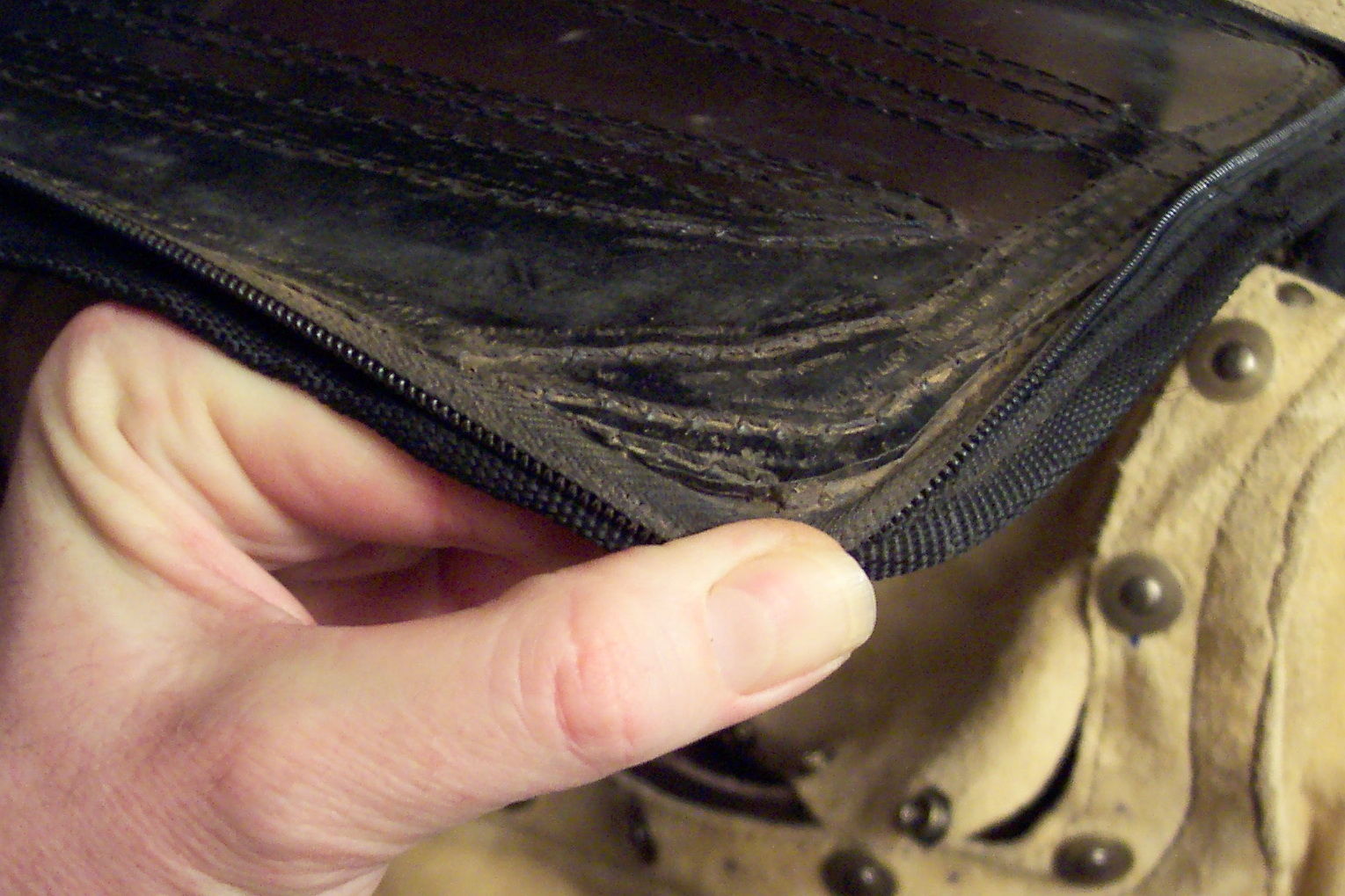

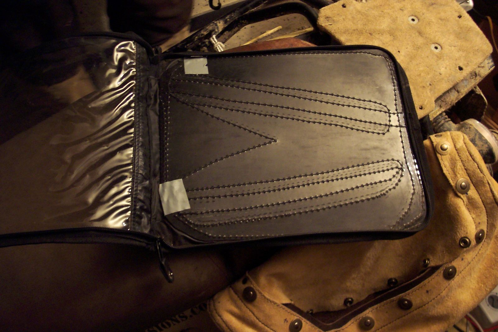

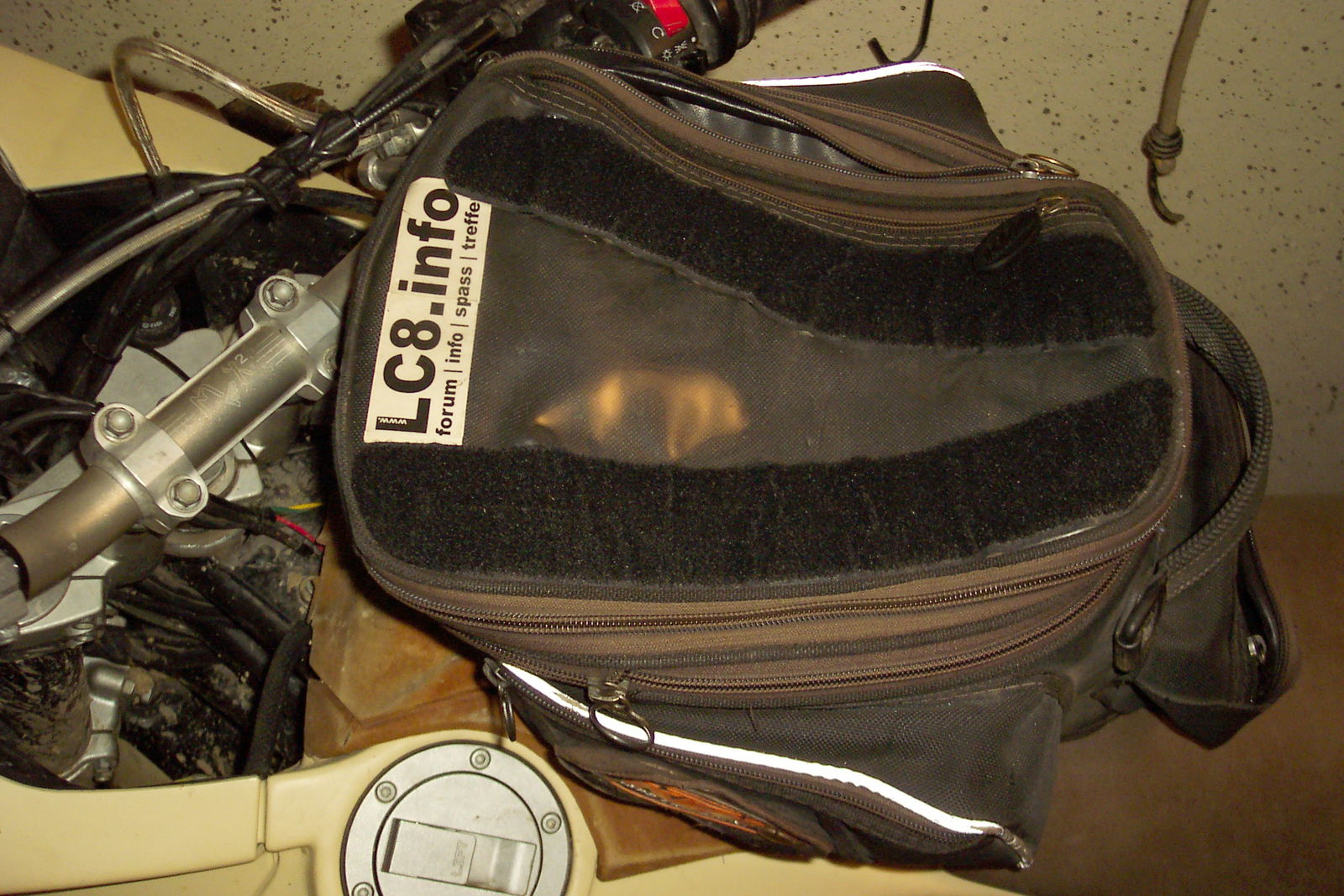

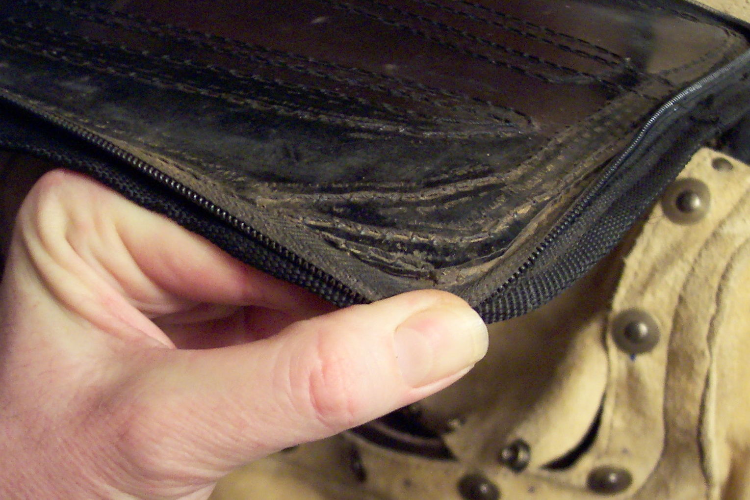

Moin,
zur Kartentasche auf Tankrucksack.
Vieleicht kann ich etwas weiterhelfen.
Habe mir von Polo für 10.- eine Magnetkartentasche geholt.
1. Magneten raus.
2.Auf Tankrucksack Klett mit Doppeltape geklebt.
3.Kartentasche mit Kunststoffplatte und Klett vernäht.
Hält gut, Karten verknicken nicht, nichts flattert.
Bei Regen is schied, muss die Karte extra nochmal in Din-A-4 Hülle
verpackt werden.

Sieht gut aus,auch gute Idee mit Doppelklebeband,anstatt nähen auf Tankrucksack!

krasse Taschen die du da drauf hast, fährt deine Advi eigentlich auch mit Hafer ??? *spässle*
