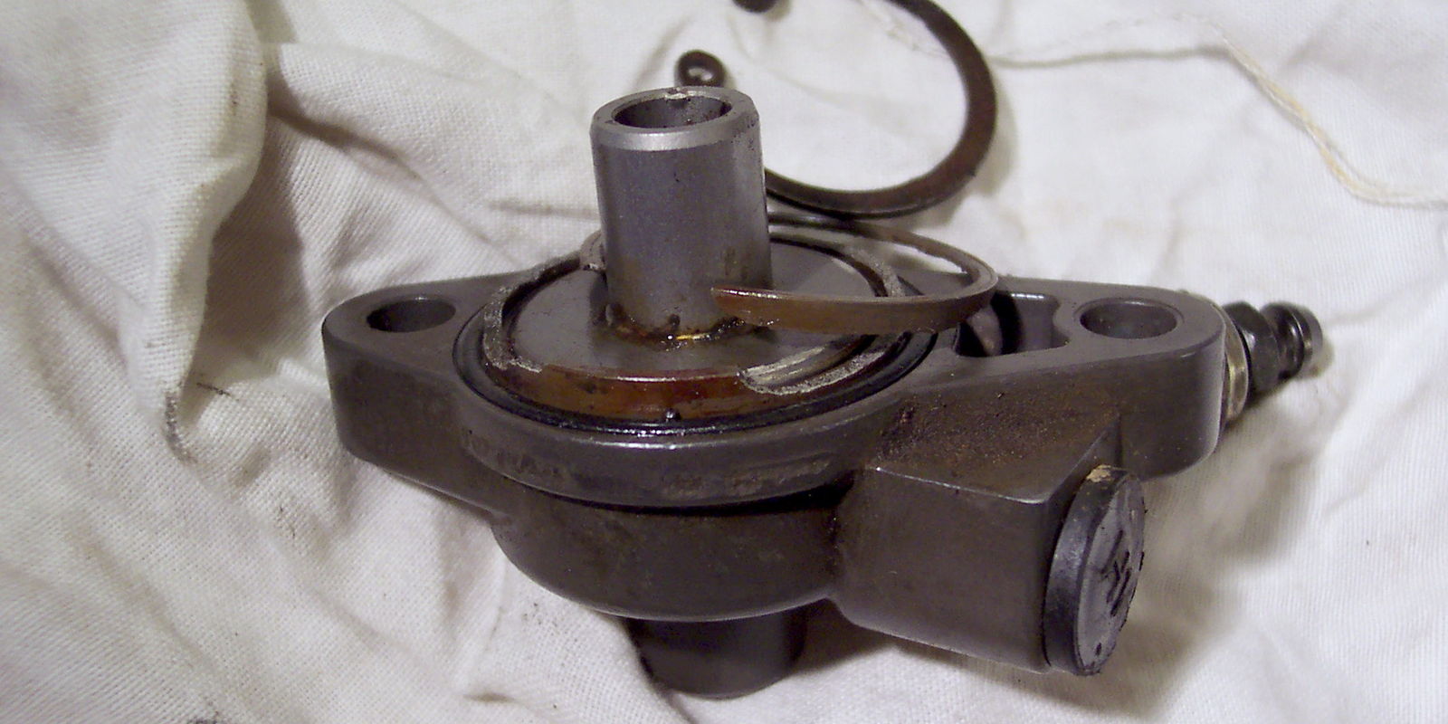

wacko .....so ähnlich ist es wohl bei meinem auch passiert... Razz

@coolmoose,sind die Teile des Gehäuse weggebrochen,als Du den Federring
raus genommen hattest,oder kam Dir alles so entgegen?Wie bitteschön kommt da Wasser rein?Kondenswasser oder Dichtung deffekt?

Das abgebrochene Teil "klebte/hing" am gegenstück,
muss also schon vorher passiert sein,
Kupplung funktionierte aber noch.
Die Flüssigkeit war ne graue wässrige Brühe, vielleicht hat das Teil Wasser gezogen, durch die Temperaturunterschiede.
Schied is schon. Smile

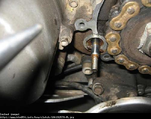

Weil man das gar nicht richtig abdichten kann. Die Seite am Plastikstück
die zum KNZ zeigt schon, aber das Plastikteil zur Motorenseite nicht.
Da muss Wasser eindringen.
Bild kommt von da
