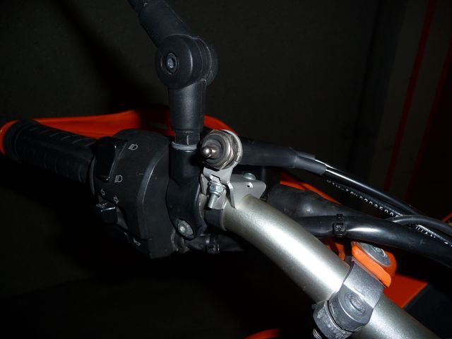

Hallo zusammen,
Bin grad wieder mal am Basteln.
Hat jem. von euch vielleicht die TT Nebelscheinwerfer verbaut und kann mir mal sagen, ob der Schalter 3polig oder 2polig ist?
Foto davon (in montiertem Zustand) wäre auch hilfreich.
Thx!

Der Schalter ist zwar 3-Polig, aber es sind nur 2 belegt. Es ist ein ganz banaler Schalter aus dem Elektronikzubehör. Bilder von meinem werden Dir nicht viel nützen, da alles mit Schrumpfschlauch überzogen ist. Wenn ich morgen in die Garage gehe, mache ich trotzdem mal ein Foto.

Hmm... und wie sieht die Schelle aus mit der er am Lenker befestigt ist? Bzw. weiss vielleicht jem., wo ich so ein Ding herkriege? Die grossen 3 haben zwar solche Dinger, aber nix für die Lenkermontage. Müsste allerdings 3-polig sein mit 2 Schalterstellungen (Ein-Aus). 12V/20A oder so.
Pics wären aber trotzdem toll Smile

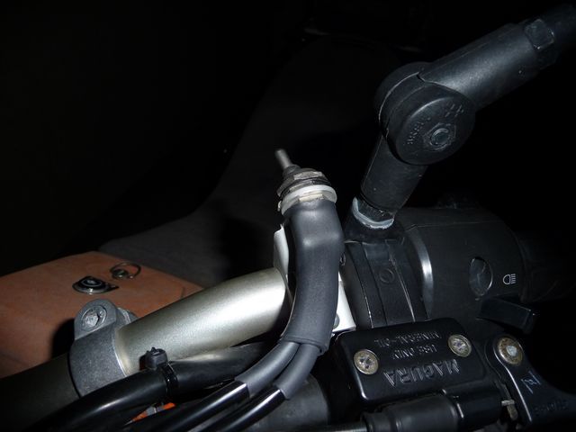

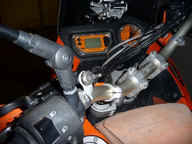

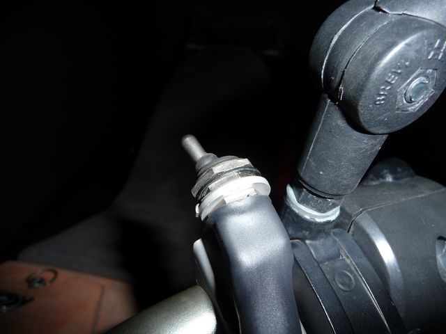

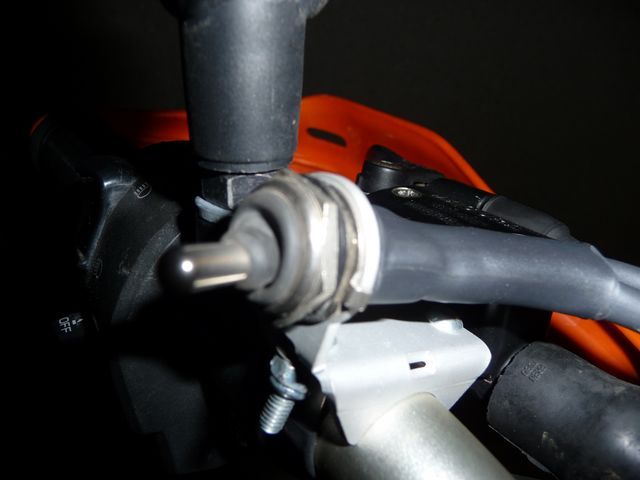

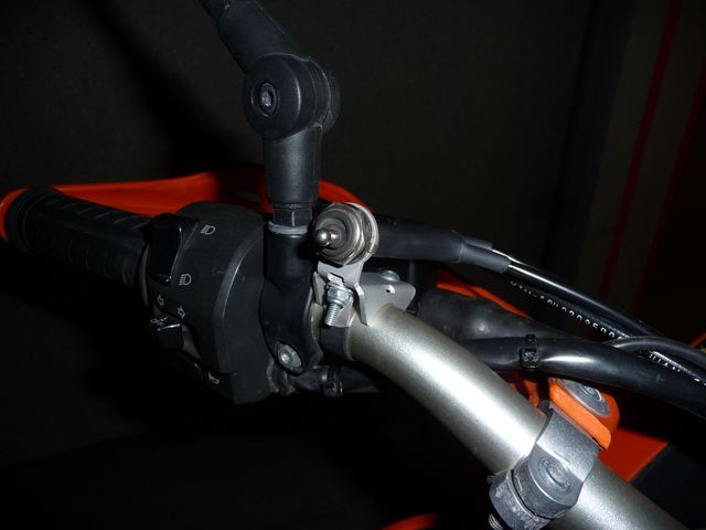

Die Schelle kannst Du bestimmt bei TT bestellen. Bilder sind bischen Dunkel, weil in der Tiefgarage gemacht. Es sollte aber reichen.

Danke für die Fotos!
Mit 3-polig meinte ich die Anschlüsse (weiss schon, ist elektrotechnisch nicht korrekt).
Bin davon aber eh abgekommen und werds mit einem normalen Ein-Aus KippDing versuchen.

Selbstverständlich ist da ein Relais zwischen. Plusleitung von der Batterie über den Lastkontakt des Relais zu den Scheinwerfern und das Relais selber wird über den Microschalter geschaltet.
So wie hier beschrieben:
http://www.touratech.com/shops/001/doku1/09-370-01 ....... 8452f066b1aaa1d26065

Das Oberteil dieser scharfkantigen Schelle drückt bei zu starkem Anzug der ohnehin viel zu langen Befestigungsschrauben ´ne ordentliche Macke in den Aluminiumlenker !!!!!
Stichwort : Kerbwirkung ; Materialschwächung + Bruchgefahr des Lenkers !!!!
Diese sicherlich teuer bezahlte Schelle ist doch eigentlich nicht´s weiter als ein häßliches Stück eloxiertes Alublech , welches ständig im Blickfeld das Auge des Fahrers beleidigt .
Jeder soll ja selbst entscheiden was er anbaut und was ihm gefällt .
Aber die eigene Sicherheit sollte einem eine kleine Gedenkminute wert sein .
Und sind wir mal ehrlich : Für den kleinen häßlichen Schalter hätte sich doch auch noch `ne ansprechendere Variante gefunden und vor allem was spricht gegen den ganz normalen Einbauort im Cockpit ?

Bezugsquellen für Schalter :
CONRAD ; Westfalia ; TESCH ; ATU ; MATTHIES ; ... ; ...
Na´ein bischen eingene Suche oder GOOGLEN ist doch nicht zu viel verlangt , oder ? Wink Wink Wink Wink
Einbauorte :
Wie sieht es denn z. B. mit der Stelle aus , an der bei den neueren Modellen die Steckdose sitzt ?
Auch sonst drängen sich mir insbesondere im Armaturenbereich mehere Montagepunkte doch geradezu auf .
Tip : Einfach mal auf das Motorrad setzen und den Blick schweifen lassen . So mache ich es bei Unsicherheiten .
Bitte auch nicht aus den Augen verlieren , daß für den "Graukittel - " und " Rennleitungszufriedenheits " Betrieb von Nebelzusatzscheinwerfern meiner Meinung nach auch eine Kontrolleuchte im Sichtbereich notwendig ist !?!

Von der Idee her vielleicht nicht schlecht , fällt aber aus , denn :
Beleuchtung läuft nur über 230 V und ein Einbau mit ´nem runden Loch gestaltet sich immer leichter als wenn Du erst ein Quadrat genau ausfeilen mußt .
Also weitersuchen .

Beleuchtung is mir wurscht, das mit dem runden Loch stimmt allerdings...
Noch dazu sollte er zumindest IP 65, besser IP 67 sein.
