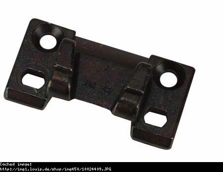

Ichj habe mir gebraucht ersteigert die Hepco & Beckerkoffer Jounior Koffer.
da sind dabei 2 ALU-ADAPTER. Da ich leider keine Anbauanleitung habe möchte ich gern wissen wo diese anzubauen sind? Kann jemand mir da einmal weiterhelfen. Fotos wären Super.
Hier ein Bild von den Adapter den ich meine.

Die Teile werden an den Kofferträgern verschraubt als Gegenstück zu den Zugschlössern.
Ein willkürliches Beispiel: http://stnrvr-hs.air-nifty.com/bikenokoto/files/650287.0001.pdf

wenn du die Koffer an den ADV-Kofferträger machen willst, brauchst Du die Teile nicht.

... stimmt, ich verwende die Juniorkoffer und den KTM-Träger, die Teile werden nicht benötigt. Die Koffer halten auch so sehr gut, habe dies schon auf div. Touren, auch Schotter und leichtes Gelände, getestet.

@zehlaus und @yenzee Danke für die schnelle Info.
In der PDF Datei ist es sehr gut ersichtlich. Stimmt @ Yenzee bei den Original Kofferträgern für die Adv ist der Adapter schon serienmäßig vorhanden.

Wenn du die KTM-Träger hast sind diese Adapter schon fest angeschweißt.
Solltest du aber bei Hepco& Becker die Träger separat bestellen, mußt du auch die abgebildeten Adapter montieren, da ansonsten die KTM-Koffer nicht passen. So gemacht an einer BMW F800GS. Sieht toll aus: BMW mit Koffern, die eine KTM-Prägung tragen wub wub
