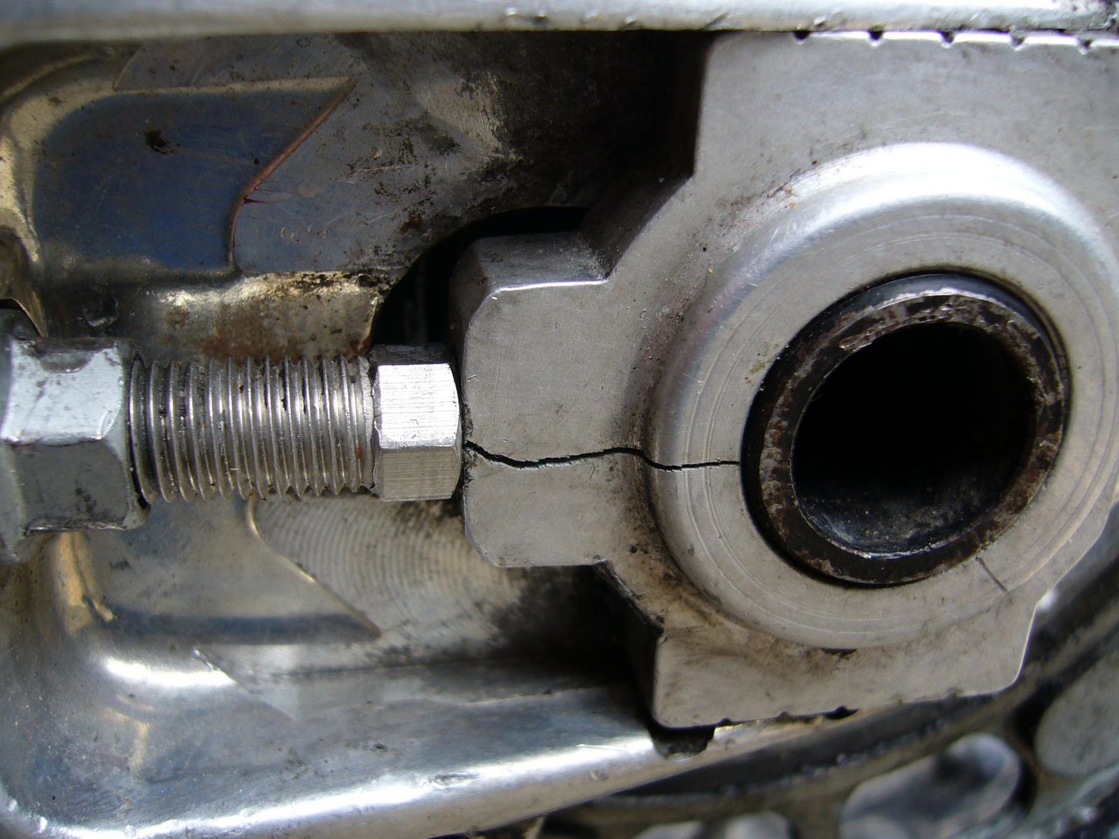

hab heut beim Kette spannen festgestellt das ,daß Aluteil auf das die Einstellschraube zum Kettenspannen drückt gerissen ist ! Sad

Hey ist bei meiner Käte auch gerissen mitten durch, ist mir kurz vor der Inspektion aufgefallen. Da ich da nicht daran gedreht habe weiss ich ehrlich nicht wie der Riss zu Stande kam. Hab ne neue Achse gekauft ca.45€uro da der Spannaufsatz nur mit der Achse zusammen erhältlich ist. Sad

is mir bei der EXC auch mal passiert Sad

Kannst du wieder zusammenkleben und schon ist die Welt wieder in Ordnung (falls das Ding nicht da "gerissen" ist, wo dein Pfeil hinzeigt).
@kantnschleifer
Wo kann man's bappen? Kann man's da fest bappen, wo's net gerissen ist? An der Stell brauch's mers net zu bappen!
Ich versteh nur bappen.
Ich geb für sowas keine Anleitung, 1. weils passieren kann, dass sich die Achse abscheren kann, wenns blöd hergeht und 2. weil ich es nicht selbst gemacht habe. Ich sag nur, dass man kann, wenn man's kann sleep
Nur soviel: du musst das Ding wieder komplett ankleben und festpressen, es sollte sich auf keinen Fall drehen (zumindest nicht auf Dauer Mr. Green )

So nun ist es soweit ! Nun ist an meiner hochgelobten 950 S Bj 03 EZ 04 nach knapp50 000 km auch mal was hin heul heul heul
Wie schon oben beschrieben genau das ist mir auch passiert. Hab es gerade bei der Kettenpflege festgestellt.
Nun hab ich aber doch noch eine Frage:
Was kann passieren wenn ich so noch einige Zeit fahre?
Überlegung:
Wenn sich der Kettenspanner komplett verabschiedet, wird die Hinterachse auf einen Schlag lose und mich hauts aufs Maul (ja ich weis darauf warten einige hier sehnsüchtig- will ihnen den Gefallen aber nicht tun)
Oder bricht das Teil nicht von jetzt auf gleich?
Werde auf jeden Fall meinen Smile gleich Montag morgens
Hoffe das das Teil dann bis Freitag bei mir ist. 45€ ist ja vertretbar Cool
Brauche die Kantn ja dringend, weil ich am Wochenende hohen Besuch erwarte, gell Eifelaner Wink
Danke schon mal für eure Antworten

Wenn du nur nen paar Tage so fahren willst, kannst du vielleicht ein Loch von oben nach unten durchbohren und das Ding mit ner Schraube zusammendruecken.
Eigentlich muesste die Achse doch aber durchs anziehen so fest sitzen, dass sie nicht gegen die Einstellschraube gezogen wird. Kann ja nicht sein, dass so eine M8er den Zug am Hinterrad aufnehmen soll.

Ich ziehe doch die Hinterachse mit der Mutter rechts sozusagen GEGEN den Kettenspanner links und somit fest - oder verstehe ich da was falsch?

Da passiert gar nichts mehr, die Spannung ist raus, ist ja nur ein Anschlag.

Ja aber ist das nicht mit der Achse wie bei Schraube und Mutter?
Also der Kettenspanner der Kopf der Schraube?

Ja, genau. Also wenn das Teil weiter reißt, oder gar abbricht, dann ist dein Hinterrad lose.
Meine Hinterradachse habe ich auch schonmal gewechselt, hab leider nicht notiert wann. Da war aber nur ein Haar-Riss zu sehen und nicht so weit auseinander wie bei dir! Der Kettenspanner rechts bei der Mutter war nach 120tkm gerissen.
