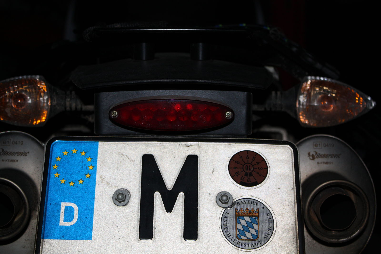

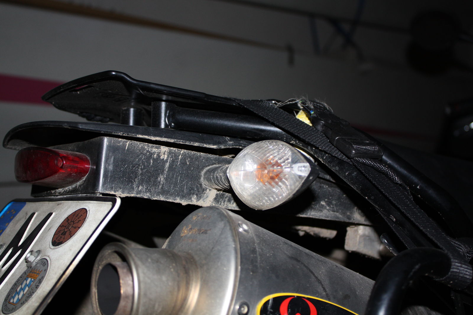

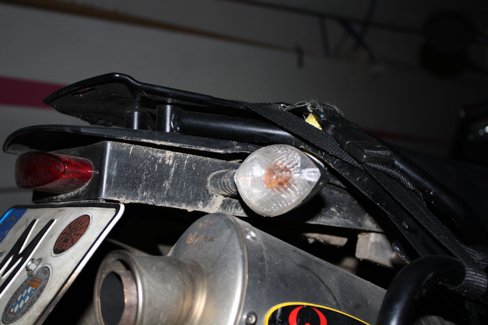

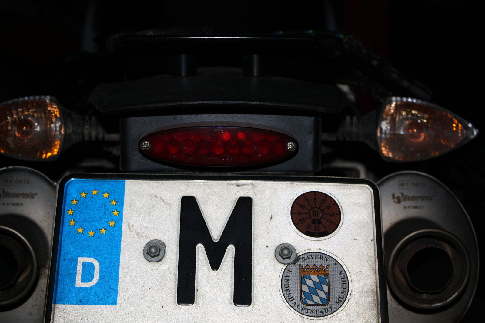

Heckumbau für wenig Geld.
-Plastikheck ausgebaut und ein Teil ausgeschnitten, um damit später das *bekannte Loch* unter der Sitzbank zu schließen
-aus Alublech einen Streifen (Rahmenabdeckung) ausgeschnitten und gebogen, angepaßt, nachgearbeitet, Löcher für die Lampe vorgebohrt
-Nummernschildträger aus Alublech geschnitten, gebogen und vorgebohrt
-das ganze Zeugs zum pulverbeschichten gebracht als *Beipack*
-die Befestigung am Rahmen erfolgt mittels Gewindenieten im vorderen Teil, d.h. Rahmen anbohren, Niete einsetzen
-Rahmenabdeckung und Nummernschildhalter montieren, rotes Rücklicht von Ollo dazu
-aus der originalen Nummernschildbeleuchtung hab ich ne Beleuchtung fürs Werkzeugfach gebastelt
-der Pulverbeschichter hat auch gleich die Gepäckplatte mitverdunkelt Smile
-fertig
-Kosten:
Blech ausm Schrott - 0€
pulverbeschichten - 15€
Ollos Rücklicht - 25€
Nieten/Kleinkram - 5€
Summe: 45€
-nach über 10.000km alles i.O. bis auf die integrierte Nummernschildbeleuchtung - mir egal, dem Tüv auch
 Dateigröße:  215.65 KB
 Angeschaut:  846 mal
 Dateigröße:  197.52 KB
 Angeschaut:  876 mal
BeitragVerfasst am : Do, 13. Nov 2008, 7:58    Titel: Antworten mit Zitat
integriete Nummerschildbeleuchtung ist ja auch zugelassen .......
AxelOffline
Anmeldungsdatum: 18.06.2006
Beiträge insgesamt: 265
BeitragVerfasst am : Do, 13. Nov 2008, 14:18    Titel: Antworten mit Zitat
ollo 950 @ Do, 13. Nov 2008, 7:58 hat folgendes geschrieben:
jo, aber funktionieren sollte sie Wink

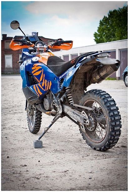

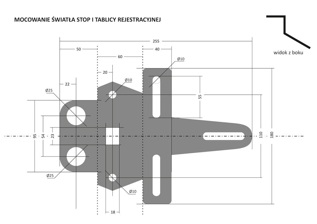

BeitragVerfasst am : So, 13. März 2016, 20:57    Titel: Antworten mit Zitat

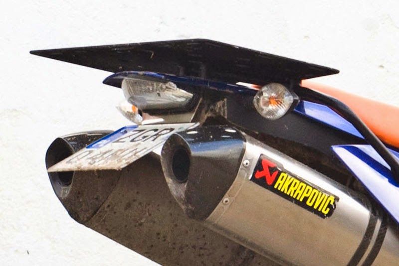

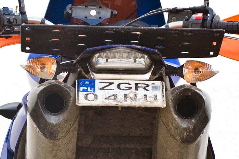

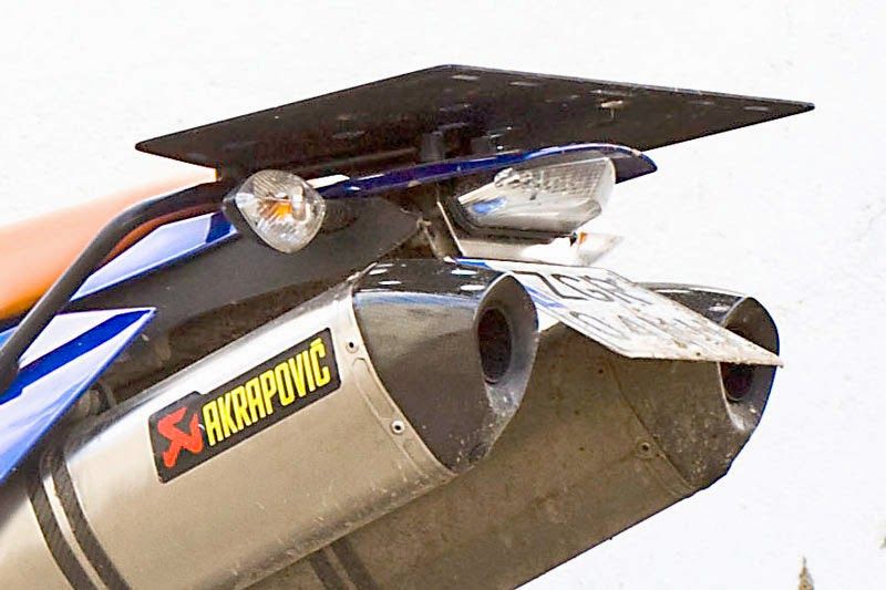

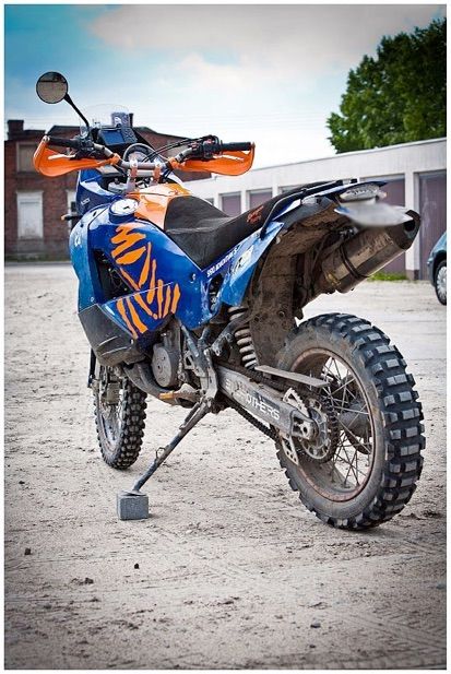

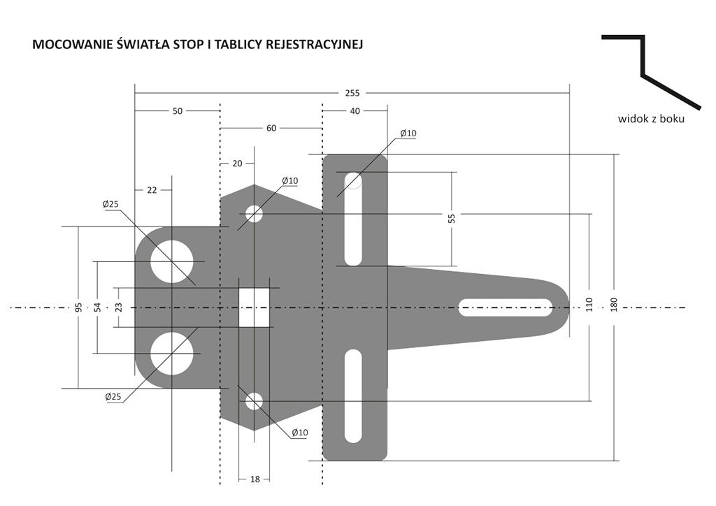

Bin so frei und Hijacke den Thread, bzw ergänze ein bisschen, was ich grade gefunden hab:
aus der Nachbarschaft - aber kann ja nix schaden, wenn es hier auch nochmal gepostet ist, wer weiss welches Forum länger hält.
Legal so wegen Winkel Kennzeichen? Keine ahnung, aber hübsch anzusehen allemal:
http://orangepower.pl/viewtopic.php?f=6&t=1094
 Dateigröße:  72.57 KB
 Angeschaut:  690 mal
 Dateigröße:  47.21 KB
 Angeschaut:  650 mal
 Dateiname:  zadek003.jpg
 Dateigröße:  74.16 KB
 Heruntergeladen:  839 mal
 Dateiname:  zadek004.jpg
 Dateigröße:  55.47 KB
 Heruntergeladen:  788 mal
 Dateiname:  zadek005.jpg
 Dateigröße:  63.18 KB
 Heruntergeladen:  836 mal
