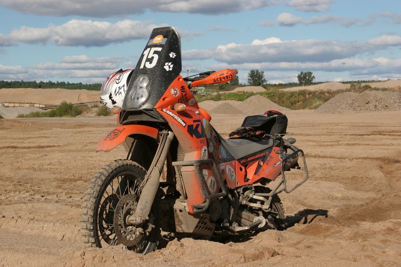

Habe an meiner 990s die Sturzbügel aus dem KTM-Sortiment montiert.
Passt der TT Motorschutz in Verbindung mit den Sturzbügeln an die KTM?
Oder muss man noch irgendwelche Anpassungsarbeiten vornehmen?

Er passt - egal ob 950 oder 990 - ob N oder S nicken
 Dateigröße:  103.8 KB
 Angeschaut:  1291 mal
