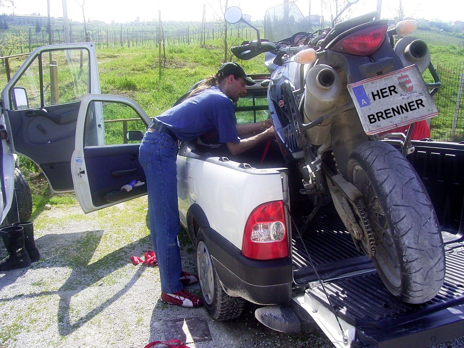

Ich versteh euer Problem net. Wenn's die Heckklappe bei unserem Spuckerl aushält, wird das wohl eure auch können.
Und: Mir ist's zu zweit auch lieber, aber wenns sein muss, kann man sie auch allein verladen. Genug Schwung und rauf.

Weniger wird eurer wohl auch net tragen, denk ich:
Auszug: "Der Fiat Strada und Strada Adventure hat, je nach Kabinenversion, eine Ladelänge zwischen 139 und 169 cm bei einer Ladebreite von 131 cm. Und die mit 300 KG belastbare Heckklappe schafft auch überlange Transportaufgaben problemlos! ....."
