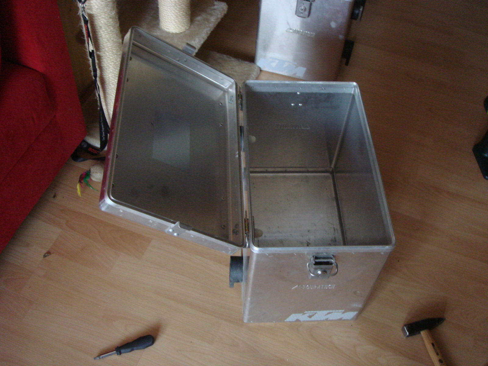

Hab mal wieder das Basteln nicht sein lassen können.
Was mir an den Traxx-Koffern von SWMotech gefallen hat und ich an meinen Zega-Koffern vermisst habe, war das Scharnier, dass man nicht immer den Deckel lose in der Hand hat, wenn man nur mal schnell den Koffer aufmacht. Dafür kann man bei den Traxx den Deckel zum gemütlich Packen nicht ganz abnehmen.
Das Optimum liegt dann wieder mal irgendwo dazwischen. wacko
Dabei kann die Lösung so einfach sein:

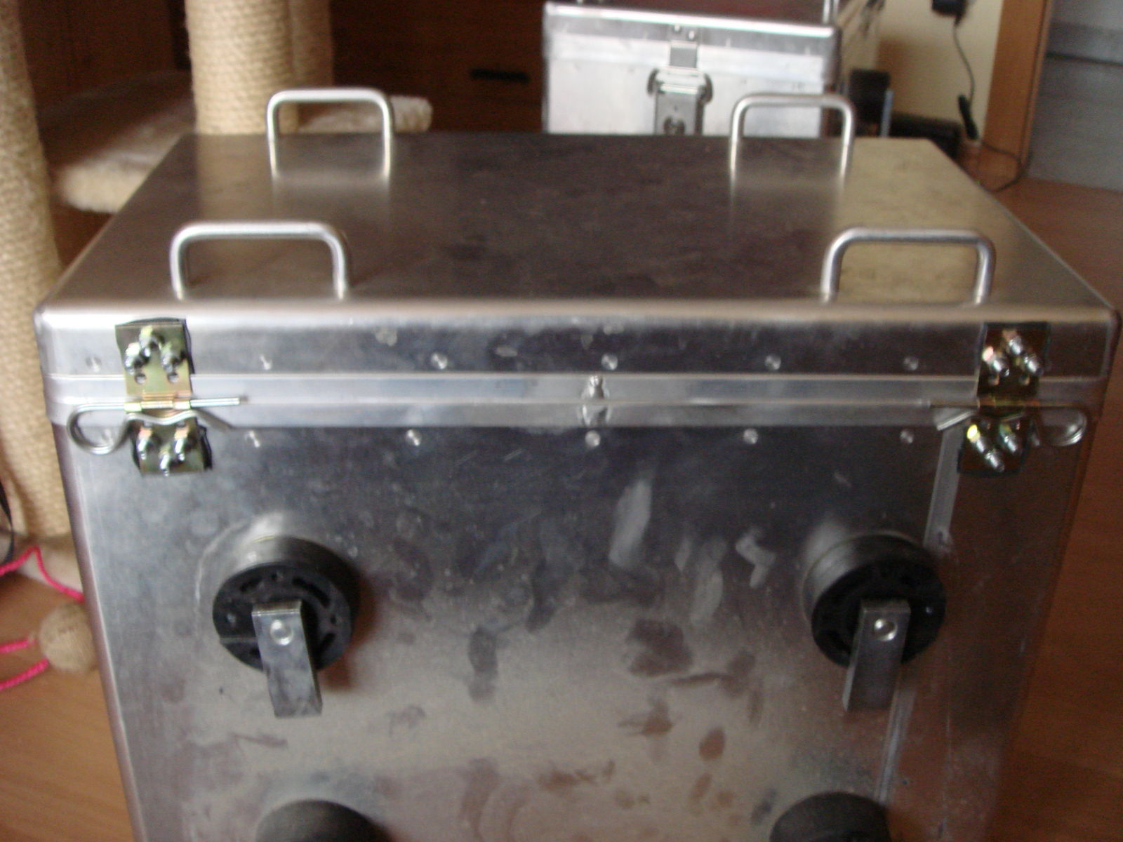

Zwei Scharniere ausm Baumarkt an die Seite des Koffers angeschraubt und den Stift zwischen den Scharnierhälften durch einen Sicherungssplint ersetzt.
Somit kann ich meine Koffer jetzt aufklappen oder mit nur einem extra Handgriff wie gewohnt den Deckel ganz abnehmen.
Und das ganze, ohne etwas an den Originalschlössern an Vorder- und Hinterseite des Koffers zu ändern. Cool
Kostenpunkt: 4,18 Eur für Scharniere und Splinte pro Koffer. Schrauben hatte ich eh noch Unmengen rumliegen und ein alter Fahrradschlauch als Dichtung ist auch immer da.
Und ich bin, zumindest was das betrifft, wieder glücklich. Mr. Green

Und einmal aufgeklappt.
 Dateigröße:  214.22 KB
 Angeschaut:  810 mal
Scharnier mit Splint.
 Dateigröße:  218.86 KB
 Angeschaut:  758 mal
gschimmyOffline
Anmeldungsdatum: 15.05.2003
Beiträge insgesamt: 3608
 →  80.000 km
BeitragVerfasst am : Sa, 11. Okt 2008, 19:16    Titel: Antworten mit Zitat
simpel, funktionell, gut...
schöne Idee
VG Schimmi
KuglOffline
Anmeldungsdatum: 20.09.2007
Beiträge insgesamt: 15
 →  19.000 km
BeitragVerfasst am : Sa, 11. Okt 2008, 21:30    Titel: Antworten mit Zitat
Das ist echt ne super Idee!!
Auch von mir ein
Aber ein Frage hätte ich noch: Wozu den alten Fahrradschlauch? Zum Abdichten der Schrauben?
ampelixxOffline
Anmeldungsdatum: 02.05.2008
Beiträge insgesamt: 1703
BeitragVerfasst am : So, 12. Okt 2008, 18:48    Titel: Antworten mit Zitat
Kugl @ Sa, 11. Okt 2008, 21:30 hat folgendes geschrieben:
Genau. Zwischen Koffer und Scharnierblätter, damit die Bohrungen dicht sind.

ZehlausOffline
Anmeldungsdatum: 02.08.2004
Beiträge insgesamt: 3559
BeitragVerfasst am : Mi, 15. Okt 2008, 12:54    Titel: Antworten mit Zitat
Schöne Lösung, nun aber noch ein Verbesserungsvorschlag: Scharniere und Montageteile aus VA nehmen, der verzinkte Kram sieht schnell gammelig aus, gerade in Verbindung mit dem Alukoffer. Dann noch die Federstecker nehmen, die hinten doppelte Federn haben, da sie besser halten und man die Dinger dann mit einer Ringöse und einem "Band" sichern kann. Ausserdem Hutmuttern verwenden, dann ist das Verletzungsrisiko geringer.
Aber die Grundidee !
ampelixxOffline
BeitragVerfasst am : Mi, 15. Okt 2008, 18:48    Titel: Antworten mit Zitat
Zehlaus @ Mi, 15. Okt 2008, 12:54 hat folgendes geschrieben:
Schöne Lösung, nun aber noch ein Verbesserungsvorschlag...
Ja, bin ich einverstanden mit.
Ich habe halt keine anderen von der grösse her passenden Scharniere auf die schnelle im Obi gefunden. Und wollte doch unbedingt am gleichen Tag noch basteln... Laughing Ausserdem wusste ich anfangs noch nicht, ob es überhaupt so funktioniert, wie ich mir das dachte oder ob ich die Montageteile doch in die Tonne werfe. Von daher auch für den Erstversuch mit auf die Kosten geschaut.
Die oberen Schrauben bekommen im Laufe des Winters noch eine Abdeckung, sind aber von der Länge her optimal, da sie im geöffneten Zustand aufeinanderstossen (die vom Koffer- und vom Deckelteil) und somit einen Endanschlag darstellen. Brauche dadurch also kein Seil im Kofferinneren, wie es TT anbietet. Zugegeben, habe ich aber auch erst bei der Montage festgestellt. Die untere Schraube wird dann bündig mit der Mutter abgesägt, zwecks Verletzungsrisiko.
Das dumme ist nur: ich finde NIE beim Obi genau das, was ich mir vorstelle, da finden zu können... Muss mir eine andere sinnvollere Quelle suchen!
BajamanOffline
Anmeldungsdatum: 08.02.2005
Beiträge insgesamt: 736
Adventure mal anders ;-)
BeitragVerfasst am : Mi, 15. Okt 2008, 19:46    Titel: Antworten mit Zitat
[quote="apmxxl @ Mi, 15. Okt 2008, 18:48"]
Hey apmxx,
versuch es doch mal bei "Eisen Karl", da wirst du bestimmt fündig.
Sorry, der Spass musste einfach sein. Finde ich ne sehr gute Sache was du hier vorstellst - viele werden es dir danken und nach bauen. "Besser" geht halt öfter mal - ist doch aber nicht schlimm ... im Gegenteil, da lernen alle von.
VG Martin

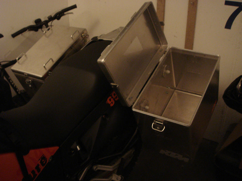

ampelixxOffline
BeitragVerfasst am : Do, 23. Okt 2008, 18:34    Titel: Antworten mit Zitat
So klappt es sich dann übrigens, wenn die Koffer montiert sind... Cool
 Dateigröße:  80.55 KB
 Angeschaut:  735 mal
