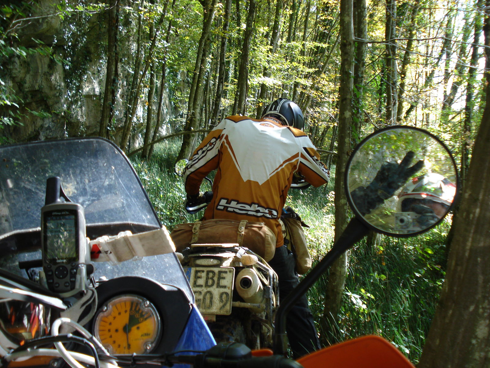

Hallo zusammen!
Hat einer von Euch mal das GPS60 mit der TT-Halterung in eine Cockpiteinheit verbaut.
Würde mich mal interessieren was Ihr da so umgebastelt habt.
Ich plane das Gerät mit Roadbook und IMO zusammen anstelle des Originalen gelumpe zu instalieren.
Ein Dioden-Drehzahlmesser wäre auch noch interessant, aber den kriegt man ja eh (fast) überall hin...
Bilder wären auch toll

Ich hab seit 2 Monaten das 60er im Cockpit. Der Tacho und alles andere ist original. Hab es an Dauerplus angeschlossen da ich das Teil auf längeren Touren immer drauf lasse. Hab die abschließbare Halterung von Teuratech. War letzte Woche 5 Tage offroaden in Slovenien. Kam mit dem Gerät gut aus, hab die letzte Aktualisierung als Kartendaten drauf und bin super zufrieden.

Hab alles so wie Atze, Touratech schwarzer Halter, Touratech abschliessbarer Halter für GPS, Dauerplus... Mr. Green
