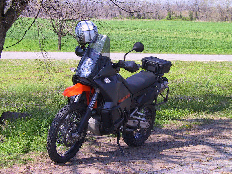

Grumpy old ManOffline
Anmeldungsdatum: 01.09.2004
Beiträge insgesamt: 2100
Alter: 51
KTM 1190 Adventure R, 2013
 →  22.000 km
BeitragVerfasst am : Mi, 8. Okt 2008, 22:57    Titel: Antworten mit Zitat
Hier noch ein Beweisfoto...
 Dateigröße:  216.62 KB
 Angeschaut:  832 mal
joebe88Offline
Anmeldungsdatum: 08.10.2008
Beiträge insgesamt: 3
BeitragVerfasst am : Do, 9. Okt 2008, 7:12    Titel: Antworten mit Zitat
Super, danke für die schnelle Antwort. Dann steht dem ja nix mehr im Weg.
