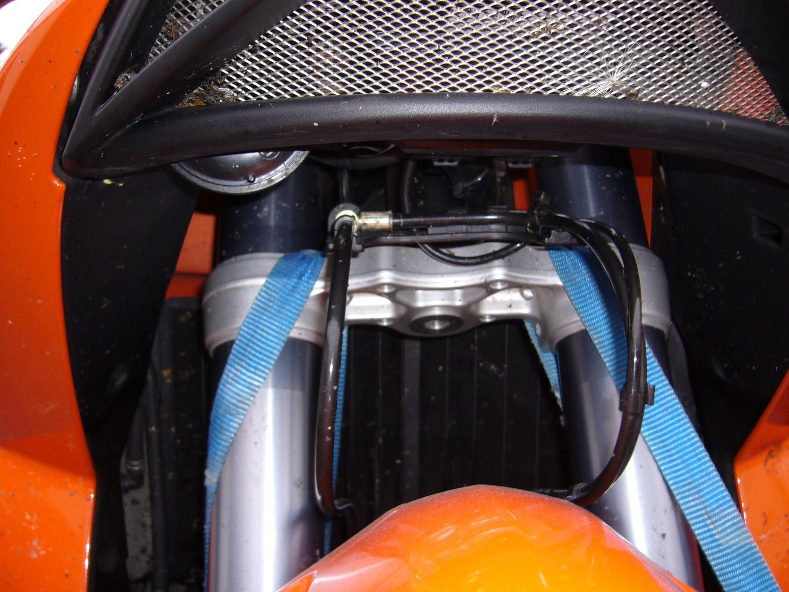

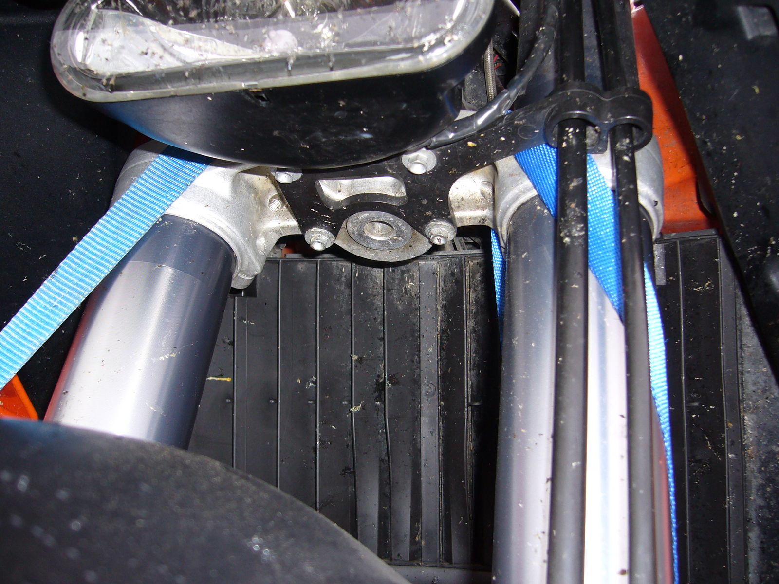

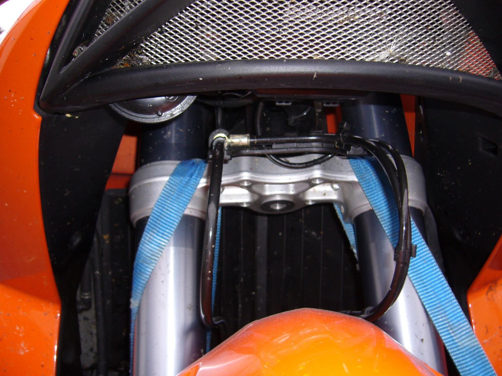

Hallo Leutz!
Nach dem ich heute feststellen mußte das dabei auch einiges falsch gemacht werden kann
http://forum.lc8.info/viewtopic.php?t=12563&po ....... der=asc&start=90
und ich die Mopeds ohnehin auf den Hänger stellen muß für morgen, habe ich schnell ein paar Fotos gemacht.
Wichtig ist zunächst schon mal das vernünftige Gurte verwendet werden.
Erkennen kann man die an der eingenähten Prüflasche auf der die Zugfestigkeit aufgedruckt ist. Unter 150kp würde ich nicht nehmen. Solche Gurte findet ihr nicht auf dem Grabbeltisch im Baumarkt oder bei Aldi!!! Kosten aber trotzdem nicht die Welt.
Vorgangsweise zum beladen:

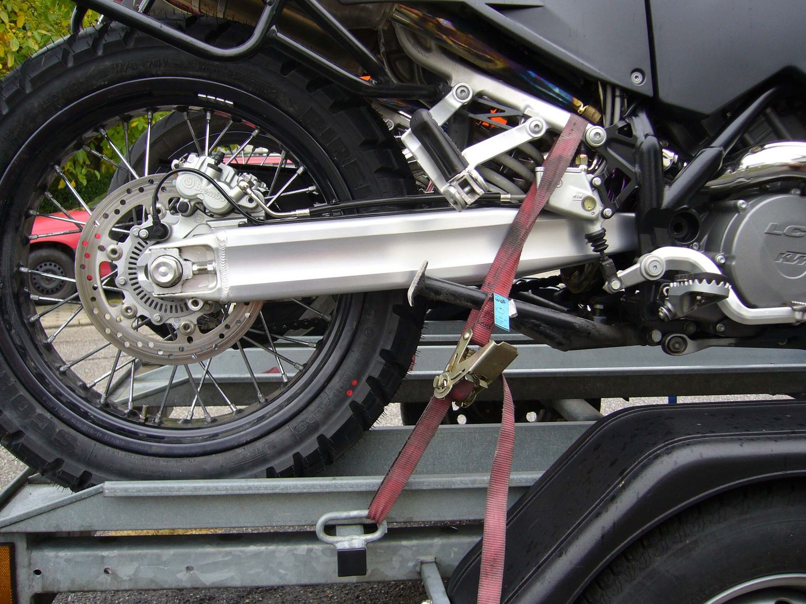

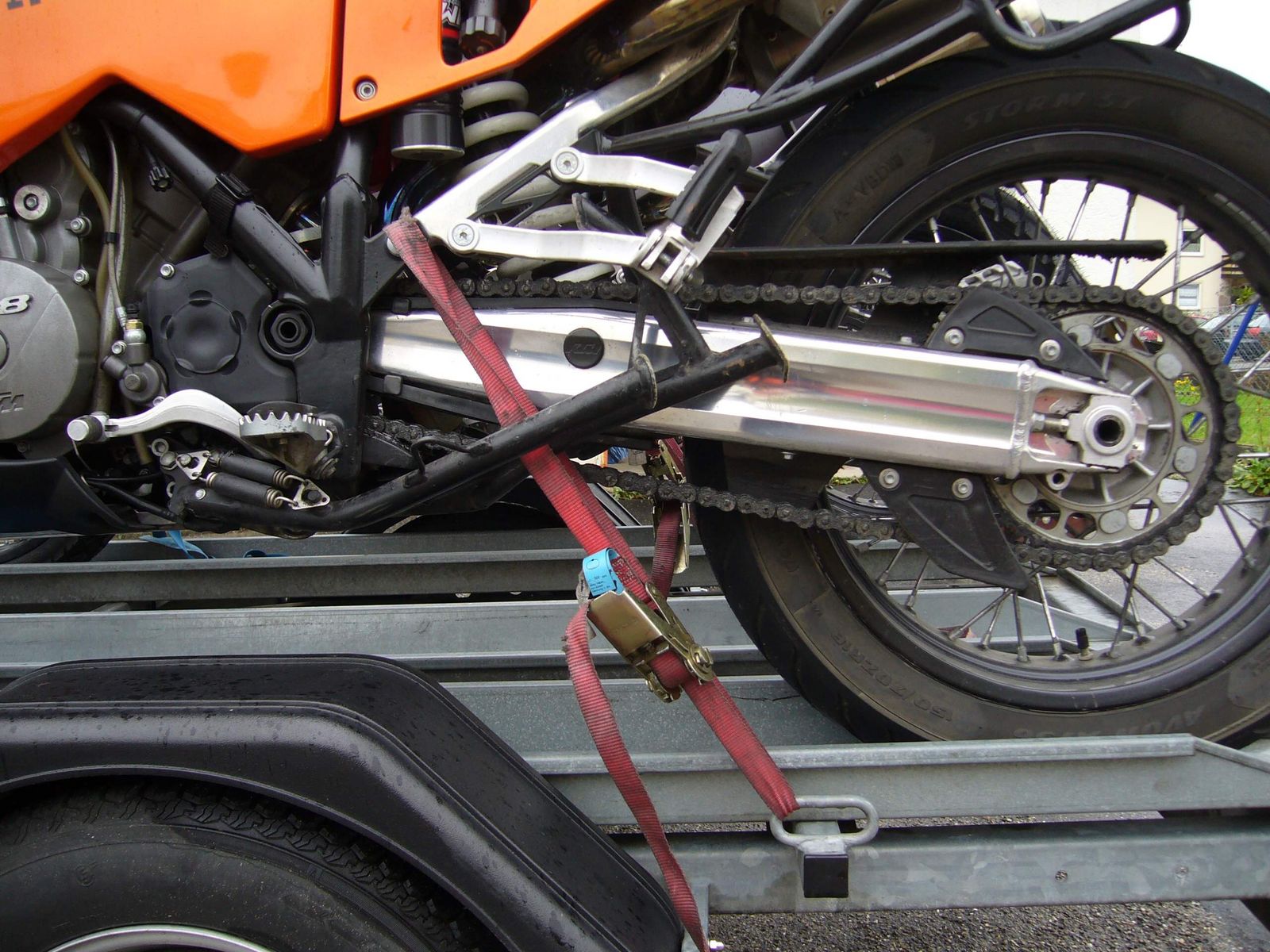

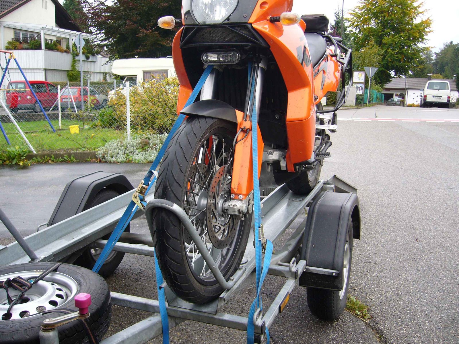

Moped raufschieben und dann zunächst die vorderen Gurte befestigen und das Moped gleichmäßig in die Federn ziehen .
Danach die hinteren anziehen.
Wo die Gurte am besten anzubringen sind seht ihr auf den Bildern.

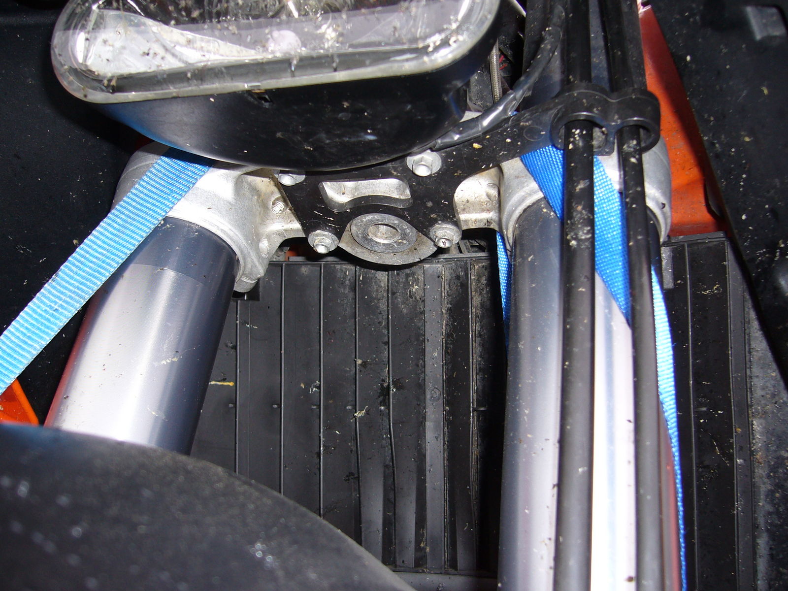

Achtet darauf das nichts eingeklemmt wird (besonders bei der 950er - s.Bilder) Wo die Gurte am Lack anliegen wird es unweigerlich Scheuerstellen geben. Gegebenenfalls einen weichen Lappen (altes Frottetuch oder so) unterlegen und fixieren
Beim abladen ist es wichtig, zunächst die hinteren Gurte zu lösen und beim lösen der Vorderen darauf zu achten das jemand das Moped hält und beide Gurte gleichzeitig geöffnet werden, da Es sofort aus den Federn schießt und wenn nur einer geöffnet wird das ganze Gewicht sich schlagartig auf eine Seite verlagert.
Ich hoffe dem Ein oder Anderen geholfen zu haben und den Straßenverkehr etwas sicherer gemacht habe Wink

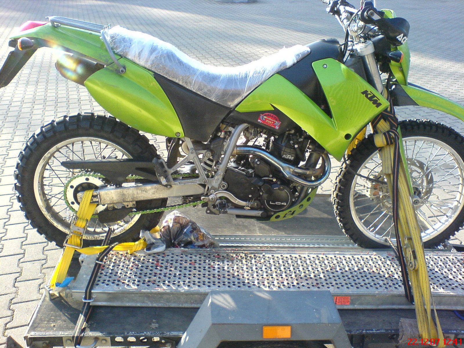

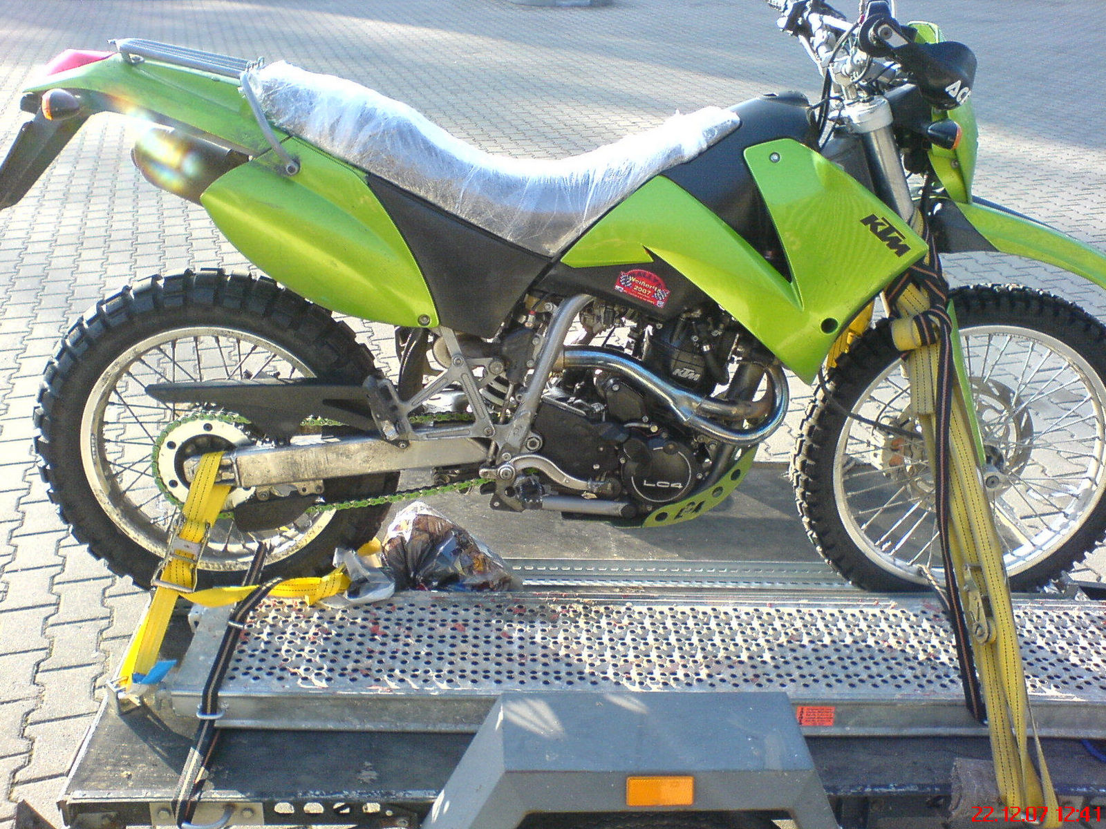

Die Befestigung mit zwei Gurten an der Schwinge belastet das Federbein bei längeren Transporten nicht. Auf dem Bild fehlt jedoch noch das Distanzstück (Holzscheit oder was teures aus den Powerparts) zwischen Vorderreifen und unterer Gabelbrücke. Das sollte man wirklich verbauen, um die Gabel zu schonen. Bei dieser Befestigung wirft man eher den ganzen Anhänger um, eh da was wackelt. Die LC4 steht so sehr sicher.
 Dateigröße:  561.88 KB
 Angeschaut:  749 mal

..und die Frischhaltefolie ist gegen Inkontinenz Question

Genau, weil Petrus gelegentlich das Wasser nicht halten kann, so wie heute und Schnee, Salz und Dreck auf den Autobahnen !
Genau diesen Fehler habe ich vor kurzem bei einem Kollegen gesehen!
Die Gurte (auch billige) sind jeweils mit zwei Sicherungen versehen, einmal am Hebel, mit dem man das Ganze spannt und zum Zweiten durch eine zweite Sicherung, die mit einer Feder immer auf die Zahnung drückt. Beim Abladen kann man folgendermassen vorgehen:
Zuerst Griff etwas öffnen (zwei drei Zacken, so dass er in der Mitte steht) und dann die Spannung mit dem Griff von der unteren Sicherung nehmen. Nun kann man die untere Sicheung lösen (die Spannung ist immer noch auf dem Griff) und entlastet das Ganze an der Sicherung zwei drei Zacken. Dann das ganze Spiel mehrmals wiederholen und dabei die Seiten wechseln, damit die Gabel gleichmässig auf beiden Seiten hochkommt.
So habe ich mein Mopped auch schonmal alleine vom Träger entladen.

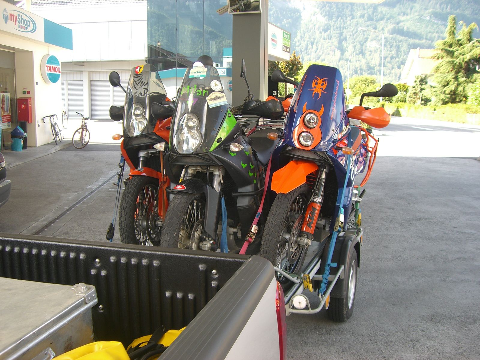

BeitragVerfasst am : Fr, 3. Okt 2008, 15:20    Titel: wir fahren mit "Haser am Harken" ;-))) Antworten mit Zitat
Hallo zusammen,
ich war auch lange auf der Suche nach einem geeigneten Anhänger. Durch einen Zufall konnte ich ein Schnäppchen bei www.Truckscout24.de machen und habe einen "Haser" => "HMT900" mit Vollausstattung gekauft.
Seit nunmehr 2 Jahren wird er regelmäßig genutzt und es gab letzten Monat ohne Problem neuen Tüv ;-)
Auch Geschwindigkeiten über 100 Km/h sind problemlos fahrbar – egal ob beladen oder leer es hüpft nichts hin und her.
Die "Standsicherung" und der geschlossene Boden sind echt genial. Wenn ich meine R1200GS Adventure drauf stehen habe, kann ich ohne Gurte daran zerren wie ich will, die „Dicke“ fällt nicht um … das hat schon so einige in echtes Staunen versetzt.
Dadurch, dass auch die Seiten vor und hinter den Rädern ebenfalls geschlossen sind, ist das Beladen und neben dem Moped herlaufen echt super. Diesen Luxus möchte ich nicht mehr missen, denn so kann man das ganz alleine problemlos machen.
Einziger Nachteil … wenn es überhaut einer ist … die Auffahrschiene könnte etwas breiter sein. Denn durch den Boxermotor wird beim Abladen die Sicht auf das Vorderrad etwas erschwert und man muss schon genau hinschauen dass die Schiene getroffen wird. Bei der „kleinen großen“ Twin F650 GS meiner Freundin ist es aber problemlos.
Das beladen mit beiden Mopeds dauert ca. 10 Minuten und dann sind die beiden Mopeds fertig und fest für „die große Reise“. Das Rangieren im unbeladenen Zustand ist nicht ganz so einfach. Denn außer dem Reserverad und dem 100 Km/h Schild sieht man den Anhänger nicht hinter dem Auto. Da muss man schon sehr vorsichtig machen, sonst läuft er genau dort hin, wo er nicht hin soll.
Der Anhänger hat eine geniale geringe Höhe, was der Straßenlage zu gute kommt und man den Anhänger beladen in Garagen stellen kann – habe auf der riesengroßen Adventurescheibe noch Flip von TT montiert. Wenn die Scheibe in der Neigung verstellt wird, gibt es so keinerlei Höhenprobleme.
Ach ja das hätte ich fast vergessen. Es passen sogar noch zwei Mountainbikes zwischen die Mopeds, somit kann dieser Platz für Urlaubsfahrten auch noch bestens ausgenutzt werden ;-)
Wenn ich am Anhänger etwas ändern / verbessern würde, dann wäre es ggf. eine breitere Auffahrschiene und als Bonbon eine Plane oder Koffer. Denn dann sind zum einen die Mopeds vor all zu neugierigen Blicken geschützt und werden bei Fahrten im Regen nicht permanent von der Wassergicht geduscht.
VG Martin
PS: das Bilder ist vom letzten Jahr mit unseren "alten" Mopeds, aktuellere habe ich leider nicht.

noch ne kleine Anmerkung: Während dem verzurren sollte die Gabel entlüftet werden. Vor allem bei längeren Reisen. Nach dem abladen muss natürlich wieder belüftet werden. Wink
