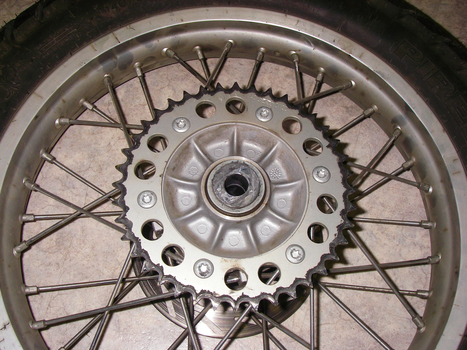

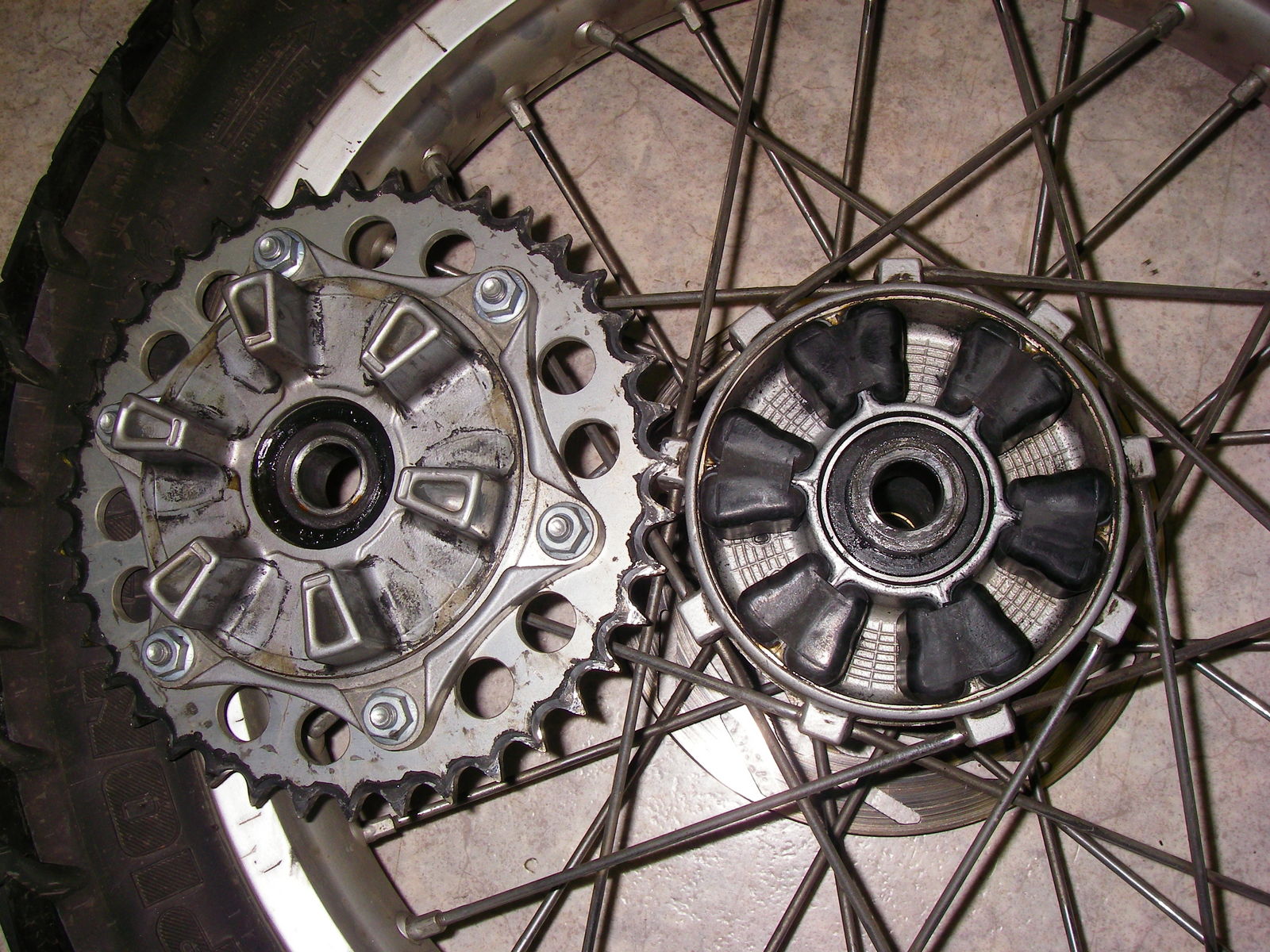

Das ist der komplette Ruckdämpfer der LC4 620/640. So ein ähnliches Teil hast Du auch im Hinterrad Deiner SE.
Der Ruckdämpfer hat die gleiche Funktion wie ein gedämpfter Kupplungskorb. Er federt Belastungsspitzen ab, die das Getriebe schädigen könnten.
