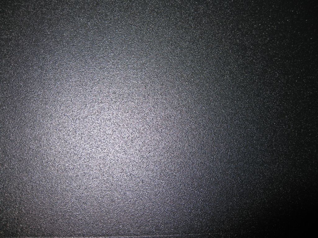

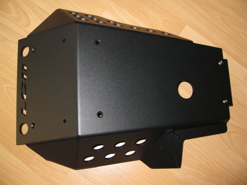

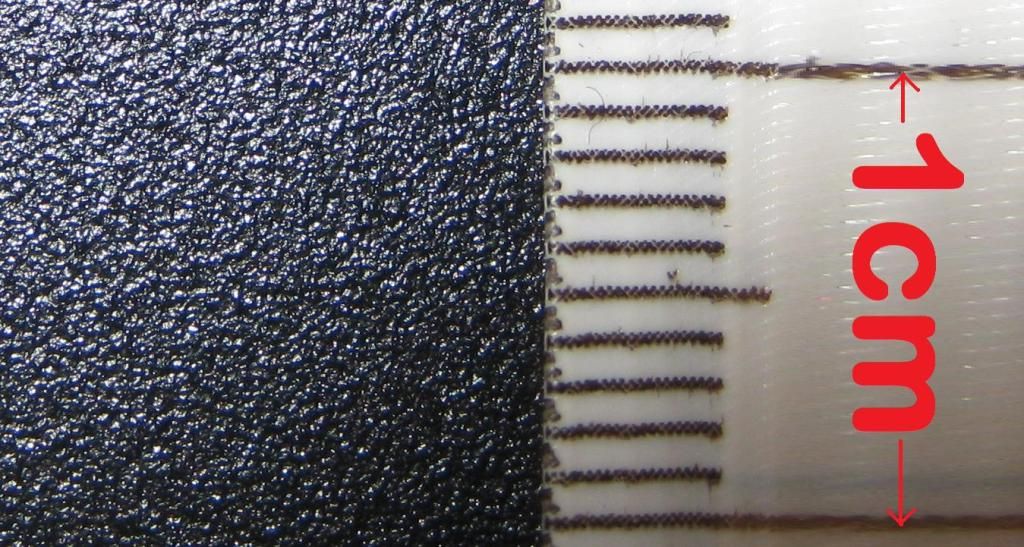

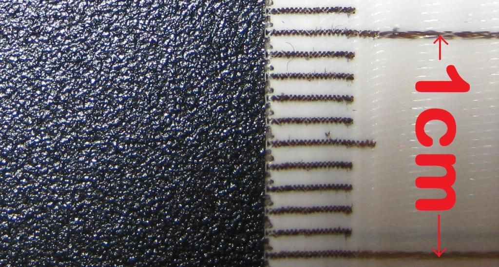

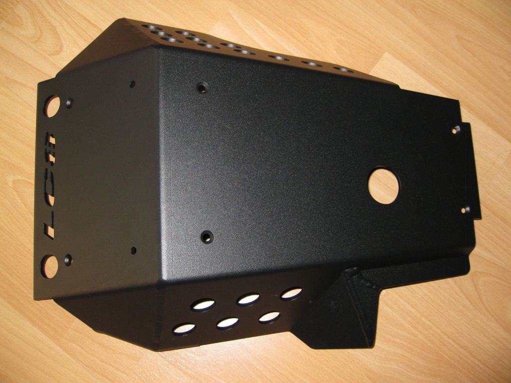

Hallo moonrider,
ich habe jetzt Teile in RAL 9005 matt feinstruktur machen lassen und finde das passt absolut 100% !
Damit Du mal was siehst, hier einige Bilder davon (Das Messband dient zur Veranschaulichung der Körnungsgröße) und der Glanz kommt leider vom Blitz:
In RAL 9005 matt feinstruktur Pulverbeschichtetes Aluteil ;-)
 Dateigröße:  94.68 KB
 Angeschaut:  976 mal
Noch eine Nahaufnahme
 Dateigröße:  268.98 KB
 Angeschaut:  1003 mal
uuuuuuund eine Super Nahaufnahme zum Größenbezug ;-)
 Dateigröße:  142.97 KB
 Angeschaut:  1032 mal
