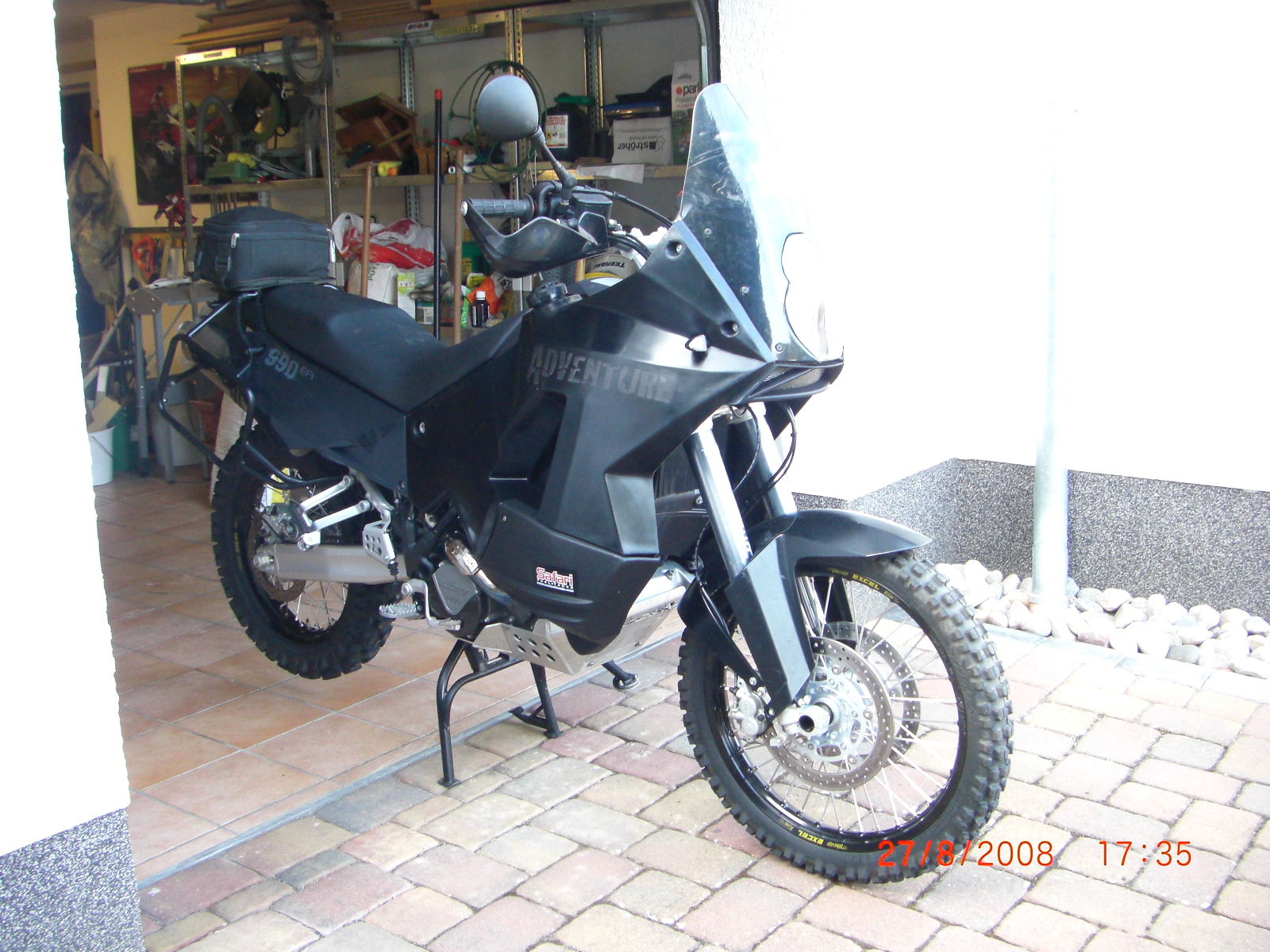

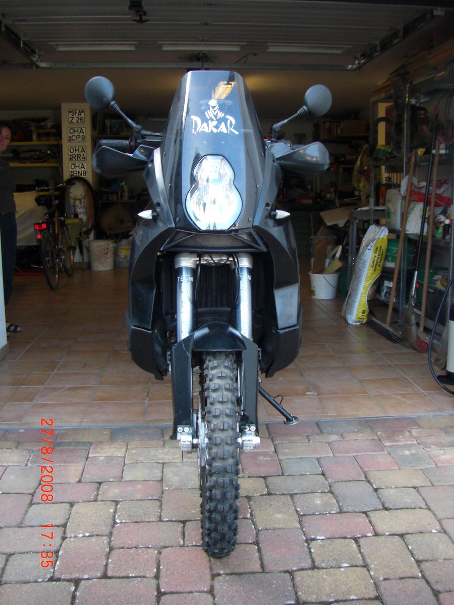

Hab meine gerade gestern Abend drangebaut. Die Qualität ist für den Preis nicht gerade berauschend. Ich mußte jeden Tank 5 mal spülen, weil innen alles noch mit Bohrspänen voll war. Am Flansch für die BP war ein Grat dran, dadurch habe ich mir gleich mal die Dichtungen der BP geschrottet. (wäre ja nicht so schlimm, wenn das nur Cent-Artikel wären...). Die Oberfläche der Tanks ist auch nicht gerade wie beim Original. Die Paßgenauigkeit ist okay. Das Volumen beträgt ziemlich genau 45ltr. Mit vollen Tanks fährt sich die Karre ganz gut - konnte auf den 10km gestern Abend jedenfalls nichts Negatives bemerken. Wie es mit halb vollen Tanks aussieht, kann ich noch nicht sagen.

Da fällt mir ein, kann mal jemand an seiner Käthe die Breite am Tank (unten) messen. Ich habs vor dem abbauen vergessen. Mit großen Tanks sind es übrigens ca. 66cm.

also breiteste Stelle der org Tanks (obere Kante Tankschutz) ca. 58 cm, unten sind´s etwa 54-55cm
