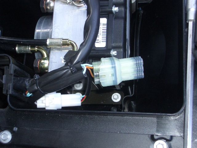

hab im Forum gestöbert und Infos zu Bremsflüssigkeit im Behälter der ABS Steuerung gefunden.
Nachgeschaut, ist trocken.
Doch was ist das für ein Stecker ?

Das sieht aus wie der Diagnosestecker BH1 (C_AP1/6 an C_BH1/6) unter der Sitzbank Wink

[/quote] Das sieht aus wie der Diagnosestecker BH1 (C_AP1/6 an C_BH1/6) unter der Sitzbank Wink[/quote]
Bingo Laughing

Hat einer für diese Sorte Stecker eine Bezugsquelle für die Innereien(Pins)?

KLAR, WIRD NUR AUSSCHLIESSLICH VON KTM VERTRIEBEN:
KTM Teilenummer 000.70.000.0BH
Oder von HAZET die Werkzeugnummern 4670-x bis 4674-x, mit den Dingern bekommst Du die ORIGINALEN Stecker auseinander !
Was hast Du damit vor ? Adapter auf 16 Pol. OBD basteln oder was ?

Auseinander bringe ich die Teile auch ohne spezielles Werchzeuch. Deshalb habe ich auch ´n Haufen leere Gehäuse , die ich gerne weiterverwenden würde. Sommer kann nur komplette Stecker liefern.

Komm jetzt sag schon was Du da am basteln bist, scheint ja einen regen Steckerverbrauch nach sich zu ziehen !
