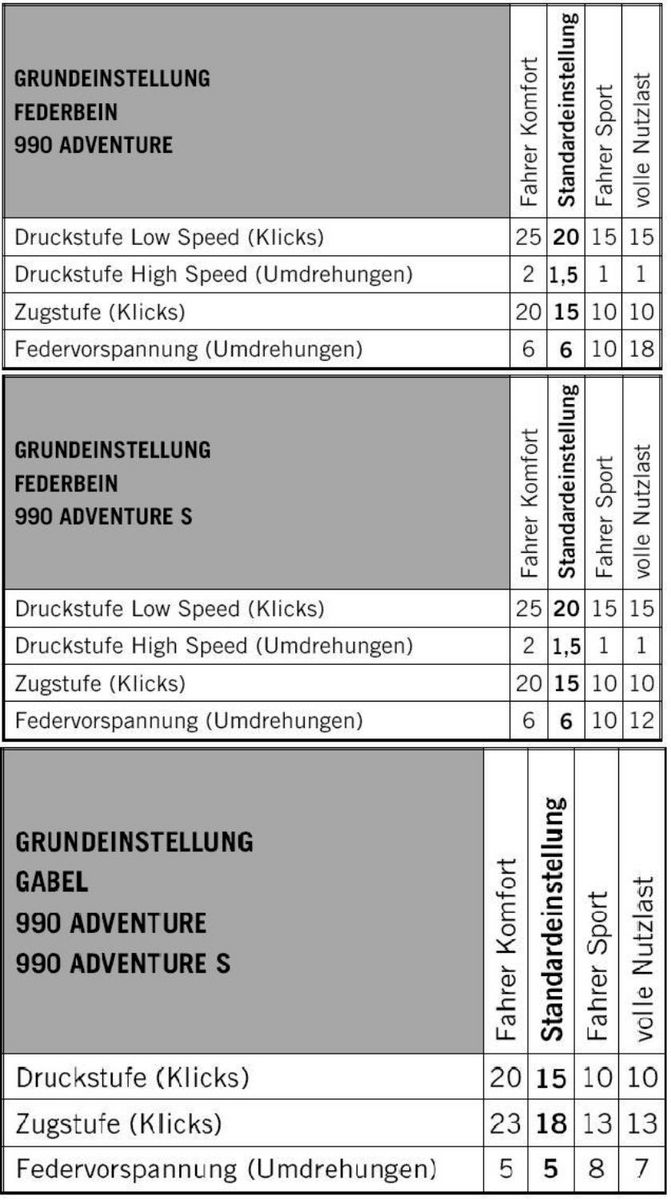

HotFireOffline
Anmeldungsdatum: 11.04.2007
Beiträge insgesamt: 3677
Alter: 49
HABE FERTIG
BeitragVerfasst am : Mo, 25. Aug 2008, 22:16    Titel: Antworten mit Zitat
Hier sind mal die STANDARTS und ansonsten kannst Du ja mal etwas rum probieren, wenn Du ne spezielle Frage hast, kannst Du die ja noch mal posten.
