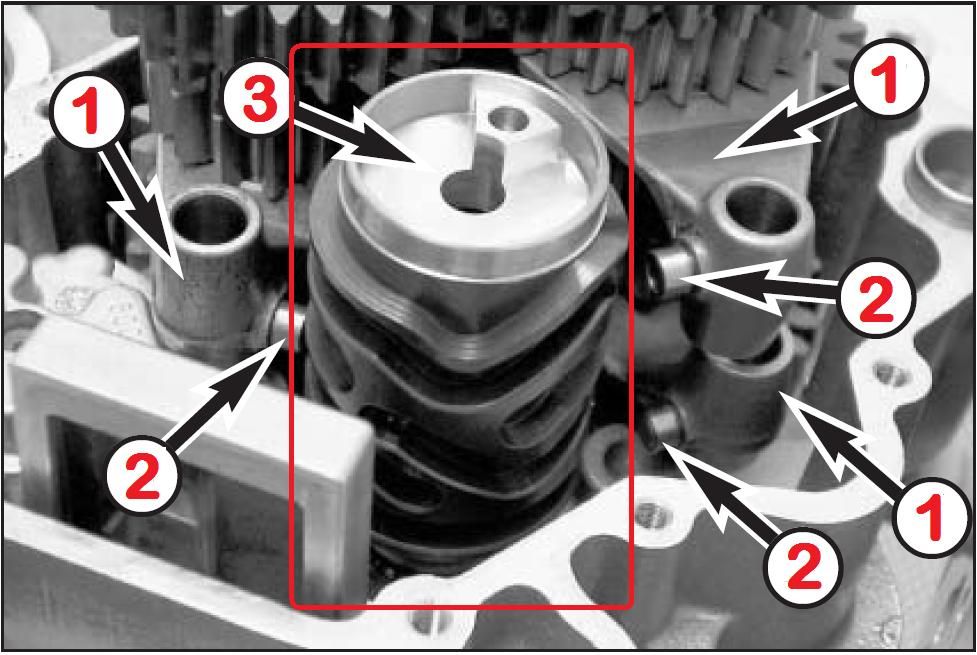

also wenn Du Dir absolut sicher bist, dass es nicht an der Kupplung liegt, dann würde ich erst mal den Schaltwalzenkopf, die Schaltklauen (äh... das Gleitblech/Gleitstück inkl. Führungsbolzen), Arretierhebel und/oder die 2 Federn kontrolieren.
Aber was mich wundert ist die anfängliche Warm / Kalt Geschichte, dann könnten es auch noch die Schaltgabeln [1], Schaltrollen [2] oder gar die Schaltwalze [3] sein, was aber nicht so dolle ist, wegen dem Arbeitsaufwand.

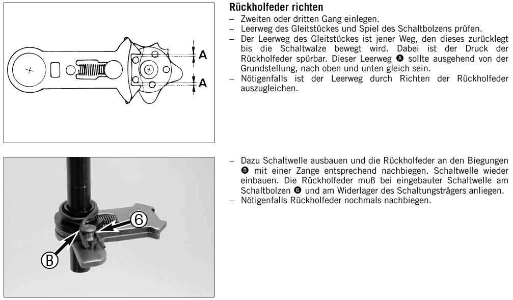

BeitragVerfasst am : Mo, 18. Aug 2008, 21:19    Titel: Antworten mit Zitat
Schau mal hier was ich gefunden habe:

BeitragVerfasst am : Mo, 18. Aug 2008, 22:00    Titel: Antworten mit Zitat
Lieber Hotfire,
du hast den Müll, den du heute morgen geschrieben hast, selbst gelöscht?
http://forum.lc8.info/viewtopic.php?t=13571
Wollte ich noch kommentieren... aber hast du ja wohl selbst festgestellt...
@supersammy: Lass die weitere Diagnose und Reparatur besser von einer Fachwerkstatt durchführen, weil
- falls es die Rückholfeder ist, muss Motoröl, Kühlwasser raus, Tank, vorderer Krümmer, Kupplungskorb, rechter Motorseitendeckel demontiert werden, dafür brauchts an Spezialwerkzeug zumindest die Kupplungs-Sperrscheibe
- falls es wirklich was am Getriebe sein sollte, dann muss der Motor komplett ausgebaut und komplett zerlegt werden, also Zylinder runter und Gehäusehälften getrennt werden. Das würde ich als drei Nummern zu groß für einem Hobbyschrauber einstufen, egal ob er ein Reparatur-Handbuch hat, oder nicht.

Ich denke Müll war es nicht,
aber ich kaufe ein Teil (für 5 Euro) lieber neu, bevor ich es etliche male hin und her biege !
Aber da KTM sagt: zurück biegen, dann bin ich so fair und revidiere auch mal meine Meinung, auch wenn ich es für Schwachsinn halte, weil überall vor Rückverformungen von Federn abgeraten wird (deutlich erhöhte Bruchanfälligkeit) !
Zu dem Thema in eine Richtung leichter/weiter gehen, dass muss nicht zwangsläufig so sein !
Aber schön, dass Du alten Müll noch mal ausgräbst ………

SOMMER KTMOffline
Anmeldungsdatum: 28.05.2003
Beiträge insgesamt: 702
BeitragVerfasst am : Mi, 20. Aug 2008, 16:15    Titel: Antworten mit Zitat
[quote="Schradt @Ohne es zu wissen, würde ich vermuten, dass man diese Feder auch als original Ersatzteil beim Einbau zurechtbiegen muss.
= Genau, der Bewegungsweg ist zu kontrollieren und dann KANN die Feder nachgebogen werden um oben und unten ein identisches Ergebnis zu ereichen.
