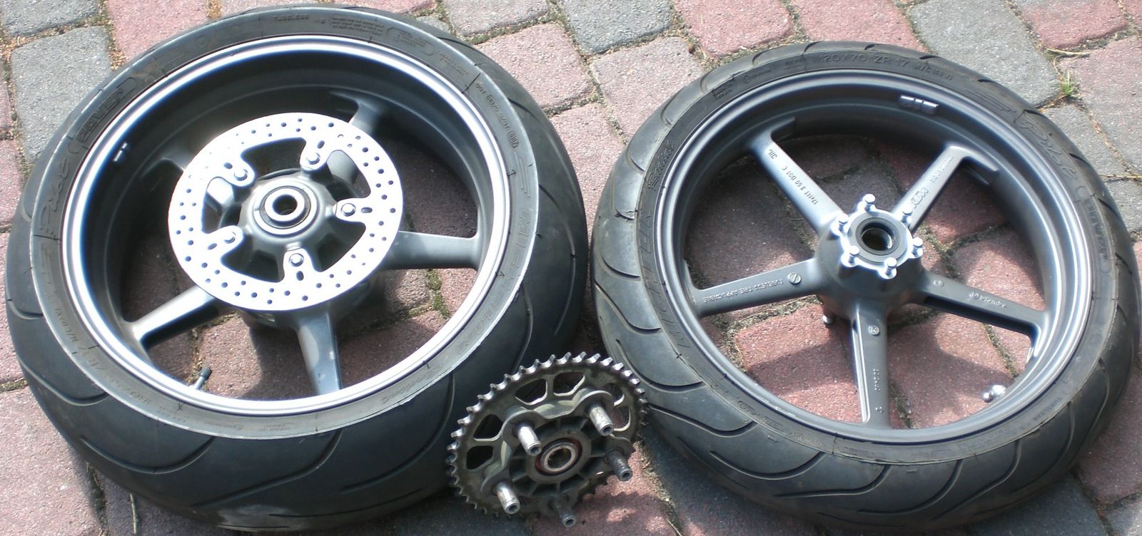

ich habe keine Antwort zu dem Thema gefunden und da ich hier noch einen Satz 950SM Räder herumliegen habe würde ich das aus Neugierde gerne mal testen... weiss jemand welche Teile zum Umbau benötigt werden???

Müßte eigentlich von der Breite der Naben passen,aber die Bremsscheiben und Bremssättel sind bei der SM anderst, und ob die in die Adv. Bremse passen??????Wenn du den 180er Schlappen hinten reinmachst wird auch der Kettenschutz am Reifen schleifen.Ich habe bei mir einiges an Material vom Kettenschutz weggeschliffen das nix schleift.Habe aber auch schon welche gesehen die den Schutz ganz weggelassen haben.

BeitragVerfasst am : Mi, 20. Aug 2008, 13:00    Titel: Es passt ;-) Antworten mit Zitat
Hi ihr Fragenden Very Happy
also die Sumo Felgen passen auf die Adv ohne probleme, man muß nur ein paar kleinigkeiten beim Einbau des Hinterrades beachten:
1. Der bremssattel muß zum einbau aus der führung genommen werden, dazu am besten den bremszylinder lösen, sonst könnte die bremsleitung etwas zu kurz sein
2. der kettenschutz bzw der daran befindliche untere Reifenschutz muß entfernt werden, da das plasikteil sonst schleift aufgrund des 180er reifens Razz
Habe die SuMo felgen selber gefahren und sind echt klasse, werde mich jetzt aber wieder mehr dem SCHOTTER zu wenden, habe gerade die felgen hier in der PINNWAND Laughing

BeitragVerfasst am : Mi, 20. Aug 2008, 20:50    Titel: Re: Es passt ;-) Antworten mit Zitat
Katitreiber @ Mi, 20. Aug 2008, 14:00 hat folgendes geschrieben:
hey, thx für die Info, welche Bremsscheiben hast du mit den SuMo Rädern gefahren ??? geht sich das mit den SM Scheiben aus ???

Also, die original SuMo 950 Bremsscheiben sind zwar etwas größer, passen aber trotzdem in die Adv Bremsanlage Mr. Green Die bremswirkung bleibt wie gewohnt, na und die tachoanpassung ist ja 'ne lachnummer Very Happy

blink Das passt wirklich????????Die SM hat ja 305er und die Adv 300er Scheiben.Ist da noch soviel Luft im Sattel bei der Adv?Liegen die Bremsklötze da noch vernünftig auf der Scheibe oder decken die dann nicht mehr die ganze Scheibe ab?

Die scheiben passen!! es sind doch nur 2,5 mm in der höhe und soviel luft ist vorhanden Mr. Green
Zum Aussehen: Das 180er hinterrad sieht echt fett aus und kommt durch den langen federweg richtig zur geltung Cool
Ansonsten ist es geschmackssache und darüber läßt sich nicht streiten, hier sowieso nicht
und blümchen passen immer Razz
PS: Der Felgensatz ist schon verkauft!!!

@Katitreiber, mich würde interessieren wie du das Vorderrad eingebaut hast, da passt es überhaupt nicht... Bremsscheiben rumdrehen würde vom Abstand her passen, aber da ist dann Null Platz für die Schrauben... ohne breitere Gabelbrücken kann man das wohl knicken...

Ich habe mal bei meinem KTM Händler nachgefragt, und hat gemeind das würde nicht passen
