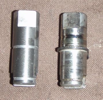

Ich habe gerade zum 2. Mal die Welle getauscht. 1. bei 30000, 2. bei 64000 km. Interessanter Weise laeuft die Welle ein, und es geht nicht etwa der Simmering kaputt. Irgendwann aber wurde die Welle veraendert, von daher besteht die Hoffnung, dass das jetzt laenger haelt.
Gruss aus dem Osten
Markus
