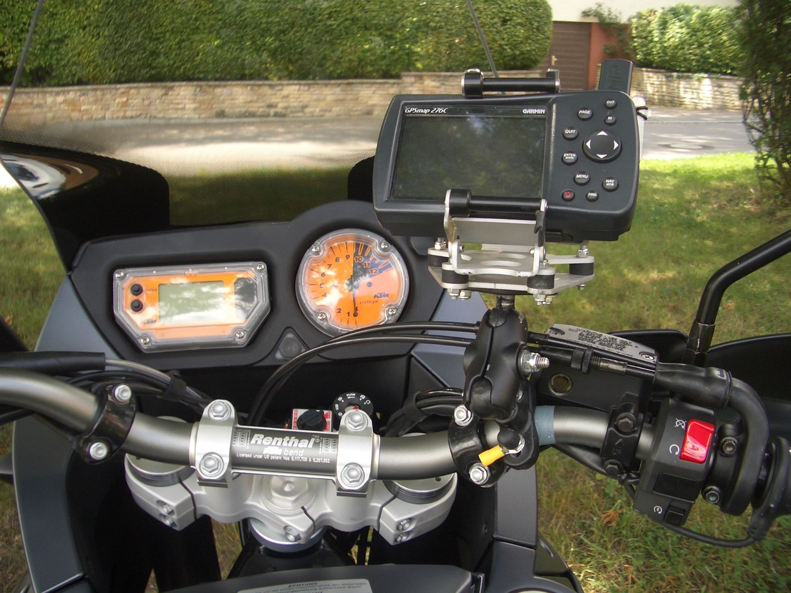

BeitragVerfasst am : Di, 5. Aug 2008, 14:46    Titel: Antworten mit Zitat
bis die teile von bikertech kommen, habe ich das navi mal so befestigt:
 Dateigröße:  318.77 KB
 Angeschaut:  785 mal
BeitragVerfasst am : Di, 5. Aug 2008, 15:13    Titel: Antworten mit Zitat
Bo ey, man is das´n Turm!!!
