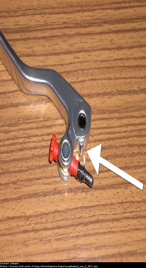

Bin auf der Suche nach einem günstigeren Modell "Kupplungshebel" für die SE BJ2006. Jedes mal 44/45 Takken zu latzen ist doof.
Bei ktm-versand.de kostet das Teil (KTM Part# 60002031000) auch knapp 43.- EUR zzgl. Porto.
Werde mal ein bissel konkreter per Post o. PN. Ich finde nirgendswo einen Kupplungshebel für 10 EUR unsure

maaan ej, nu seid mal etwas geschmeidig ! Die Beule, die den Killschalter betätigt, könnt Ihr Euch in zwei Minuten an jeden passenden Hebel mit etwas Epoxiknete ranfriemeln. Die ist in 10 Minuten ready to race! Etwas übergefeilt und Ruhe is. Hält ewig. Als Hebel passt alles, was so aussieht wie hier: http://cgi.ebay.de/Kupplungshebel-KTM-625-640-LC4-SXC-SM-DUKE2-K_W0QQitemZ130277 225148QQcmdZViewItemQQptZMotorrad_Kraftradteile?hash=item130277225148&_trksid=p3 286.c0.m14&_trkparms=66%3A2|65%3A1|39%3A1|240%3A1318 Da könnter jeder gleich drei Stück von kaufen, die Dinger sind ok.

Es hätte ja sein können, dass hier jemand einen guten Tip hat für einen günstigen OEM Kupplungshebel. Ich muss nämlich zum TÜV mit der SE (seit 4 Monaten überfällig) und die freuen sich nicht unbedingt über einen abgebrochenen Hebel dessen Ende mit Panzertape umwickelt ist.
Dein Link verweist wohl auf eine alte Auktion, die nicht mehr aufraufbar ist. Auf Ebay habe ich die hier 390030154382 auch schon gefunden, das wird wohl der Hebel sein, den Du meintest.
Der SE Lichtschalter hat wohl einen Stift zum "Abbrechen" / Durchdrücken / Wegpfeilen - da braucht man keinen Hammer, denn kann man ganz einfach durchdrücken.

Der Hebel, den Du gefunden hast, geht auch. Da kannst Du aber noch etwas suchen. Meistens sind die günstiger zu bekommen, um 6-8€. Dann kaufst Du Dir gleich ein paar Stück und etwas Epoxiknete. Den Hebel an der entsprechenden Stelle mit der Feile etwas aufrauen und einen Nocken mit dem Epoxi dran formen. Mit etwas Übung passt das dann auch ohne Nachbearbeitung. Im Schlimmsten Fall, natürlich nur um mal schnell nach Hause zu kommen , kannst Du auch den Schalter am Anschlussstecker mit einem Stück Draht, Büroklammer usw. überbrücken.
Da war wohl einer schneller heul . Als ich Dir den Link reingestellt hatt, waren noch drei Stück da.
Ruf doch da mal an. Der hier soll LANG sein:
http://cgi.ebay.de/Kupplungshebel-KTM-625-640-LC4- ....... A1|39%3A1|240%3A1318
Frag mal ob da die Nocke schon dran ist.
Hier genauso:
http://cgi.ebay.de/Kupplungshebel-KTM-250-400-450- ....... A1|39%3A1|240%3A1318

@BRB Dank für für die Links, aber die haben alle nicht die Nocke dran! Sc hon richtig witzig, dass so eine kleine Nocke 35 EUR kosten soll wacko

und genau diese Nocke kannst Du, a la Mc Gyver mit Knetmetall anformen...wie es BRB ja schon beschrieben hat....dat spart dann Kohle...
