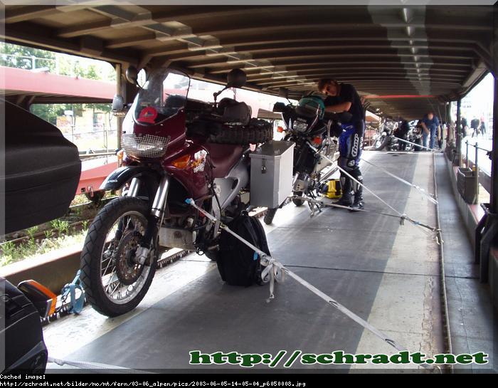

Mit dem HSt. läßt sich die Fuhre auch besser beladen und wie Schradt schon sagte:
Ist auch Ideal zum Nickerchen machen.
Andere Vorteile: Kette schmieren, Reifen wechseln
Die 2Kg Last werde ich später durch das Vernichten der 3 Flaschen Bacardi wieder los. Razz
Außerdem:
Schon mal probiert ein Moped auf der Fähre zu verzurren? Mit den SSt. nicht ganz ungefährlich (bei entsprechendem Seegang)

Lumberjack hat folgendes geschrieben:
Ui, aber bitte nicht auf dem Hauptständer kräftigst verzurren, das wär nicht der erste Ständer, der unter der Last kollabiert wäre...
Zum Transport auf Anhänger, Transporter, Zug, Fähre, etc. bitte immer ohne Ständer in die Federn ziehen...
