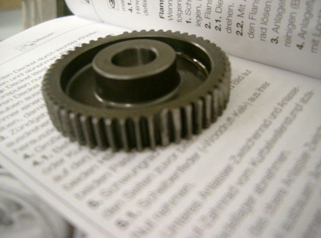

BeitragVerfasst am : Mi, 25. Jun 2008, 15:00    Titel: Antworten mit Zitat
Nur mal so als Vermutung....Anlasserfreilauf....
sitzt rechts und kann krach machen.....

BeitragVerfasst am : Do, 26. Jun 2008, 17:07    Titel: Antworten mit Zitat
.... würde ich auch tippen..

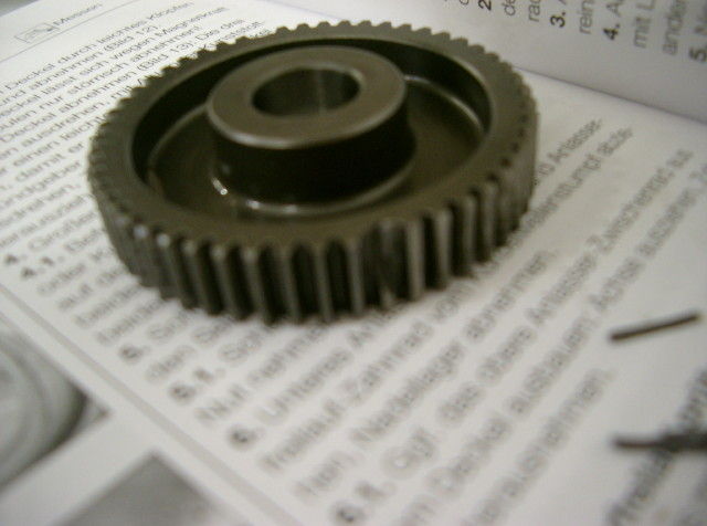

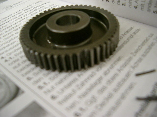

BeitragVerfasst am : Fr, 4. Jul 2008, 16:51    Titel: Antworten mit Zitat
Da ist die Ursache, Zwischenzahnrad vom Anlasser zum Anlasserfreilauf- Karies an 4 Zähnen Sad

BeitragVerfasst am : Fr, 4. Jul 2008, 19:22    Titel: Antworten mit Zitat
Hmm..nicht schön....
aber unsere Vermutung war ( fast ) richtig Wink
