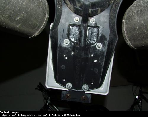

hab einfach den hässlichen knubbel der nummernschildbeleuchtung mit einer lammellenscheibe weggeschliffen ein kleines 1mm VA blech über das entstehende loch mit SICA-Flex geklebt und die nummernschildbeleuchtung nach oben gesetzt .
geht schnell ist billig und schaut besser als das original aus .

Wie sieht es denn von der anderen Seite (innen) aus?

so schaut des aus Exclamation Smile

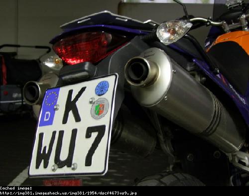

Ich grüble ebenfalls seit geraumer Zeit über diesen Umbau nach. Ist die einfachste und billigste Lösung, denke ich. Es gibt so auch keine Probleme mit den Kofferträgern. Very Happy
Spricht eigentlich etwas dagegen das Nummernschild von unten zu beleuchten?? Z.B. der TÜV oder die Rennleitung?? Da das Nummernschild ja geneigt ist dürfte der nachfolgende Verkehr doch eigentlich nicht geblendet werden..oder?? Man könnte dann das Schild noch etwas höher direkt unter das Rücklicht setzen und eventuell sogar den Reflektor auf der Nummernschildbeleuchtung befestigen.
Hat da schon jemand Erfahrungen gemacht, speziell wg. Stvo.
Ich find die Idee jedenfalls gut. Bitte um Meinungen.

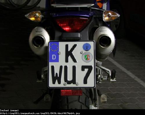

d-line75 @ Mi, 4. Jun 2008, 23:13 hat folgendes geschrieben:
Smile So hab ich es schon paar Jährchen. Funzt, TÜV hat nix dagegen. Smile

Ja wie geil ist das denn bitte, ich schwöre bei meiner Mutter, daß ich mir den Mist selbst ausgedacht habe und Dein Moppi noch nie gesehen habe. Ich hab schon gedacht ich hätte das Rad neu erfunden. Rolling Eyes
Sieht jedenfalls echt super aus. Also keine Probleme mit Tüv?
Wie sieht es denn mit den Kopierrechten aus, hättest Du etwas dagegen, wenn ich die Sache exakt so übernehme Question
Wie hast Du denn den Reflektor an der KZ-Beleuchtung befestigt?
Muss das Kabel der KZ-Beleuchtung verlängert werden?

Smile Kabel bisserl verlaengern, Reflektor mit Spiegelklebeband Smile
Ich hab unten noch ein Loechli reingebohrt das bei Regen das Wasser raus kann. Bisher keine elektrischen Probleme.

Ich und einige andere Sachsen fahren die Variante wie der Magicalex, allerdings ohne Kennzeichenbeleuchtung von unten, sondern nur mit Reflektor unterm Nummernschild. Hatte dies auch bei all meinen vorherigen Bikes so und noch nie Probleme beim Tüv bzw. bei der allg. Verkehrskontrolle.
MfG jjb
