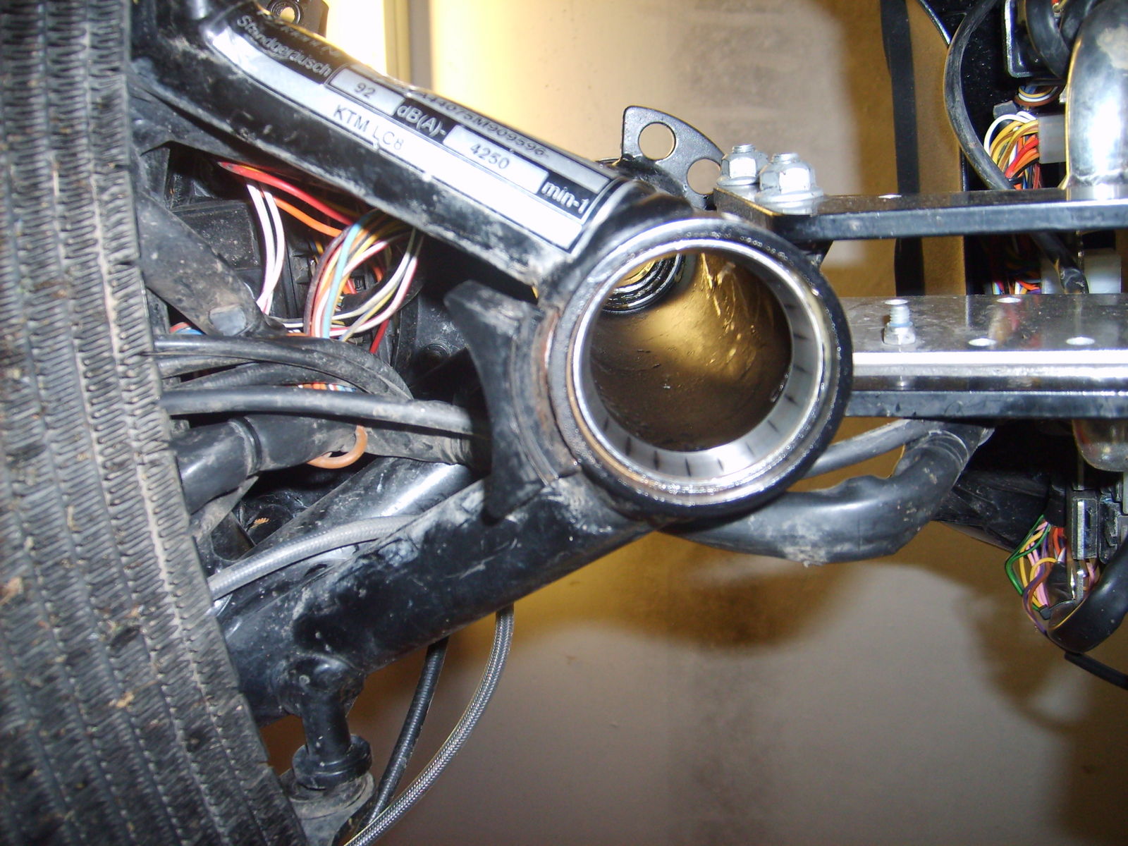

Hallo zusammen,
ich hatte letzte Wochen nen kleinen Unfall. Dabei hat es mir den Lenkanschlag verbogen. Das Teil ist von oben angeschweißt. Es hat sich nach unten ca. 3mm vom Schaftrohr weggeklappt. Rechts etwas mehr. Man sieht von unten, das die Schweißnaht gerissen ist.
Ich hab schon versucht es zurück zu biegen. Aber das Ding ist noch bombenfest.
Soll ich es einfach so lassen? Was habt ihr in so nem Fall gemacht?
Bin für jeden Vorschlag dankbar.
Schönen Gruß! Holger
Hier ma en Bild.

ZehlausOffline
Anmeldungsdatum: 02.08.2004
Beiträge insgesamt: 3559
BeitragVerfasst am : Mi, 4. Jun 2008, 15:16    Titel: Antworten mit Zitat
Wie das aussieht ist das Rohr vom Lenkkopf eingerissen, das ist Schei... . Ausserdem hat der Rahmen scheinbar eine Delle, das dürfte aber undramatisch sein. Wie sieht die Gabel in dem Bereich aus?

hollerichOffline
Anmeldungsdatum: 28.08.2007
Beiträge insgesamt: 60
BeitragVerfasst am : Mi, 4. Jun 2008, 16:21    Titel: Antworten mit Zitat
ja da is ne Delle, aber am Gabelbein sieht man absolut nix. Das ist in Ordnung. Die untere Gabelbrücke ist nur verbogen.
Ja zwischen Schweißnaht und Lenkkopfschaft ist ein Riss. Mehr am Schaft.

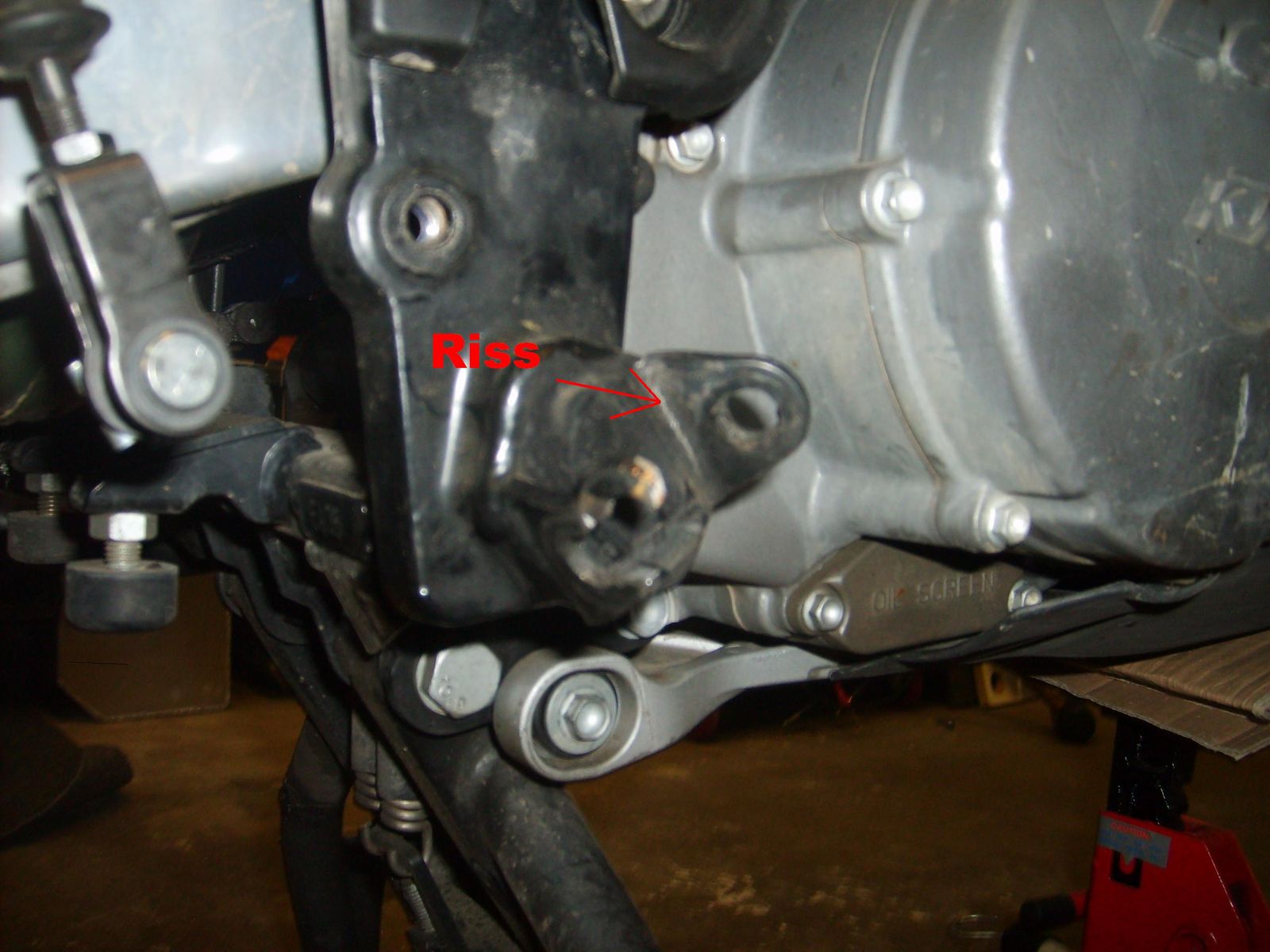

Außerdem hab ich noch ein Rahmenproblem. Die rechte Fußraste ist aus dem Rahmen gerissen.
Sorry für die Bilder, hab ne scheiß Kamera.

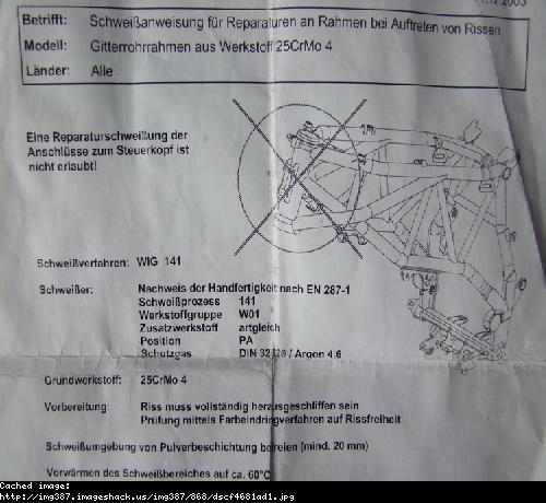

WelderOffline
Anmeldungsdatum: 25.01.2008
Beiträge insgesamt: 873
KTM LC8 Adv 990 S, 2006
BeitragVerfasst am : Mi, 4. Jun 2008, 21:18    Titel: Antworten mit Zitat
ganz schlechte stelle Sad
an dieser stelle ist nachschweißen verboten Exclamation Exclamation
das wird dir kein verantwortungsbewuster schweißer machen, vorallem
ist der rahmen ne chrome-molly verbindung da brauchst auch den richtigen zusatzwerkstoff.

WelderOffline
BeitragVerfasst am : Sa, 7. Jun 2008, 18:05    Titel: Antworten mit Zitat
hier noch mal schwarz auf weiß!
für jeden rahmen gibt es reperaturanweisungen ( schweißanweisung)

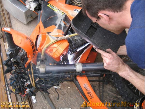

BeitragVerfasst am : So, 8. Jun 2008, 8:17    Titel: Antworten mit Zitat
Schweißen ist nur 2000km von daheim praktikabel um weiter zu kommen Cool
Image 875  Image 876
Der Anschlag war nicht verbogen, sondern einfach abgeschert...
Image 868
