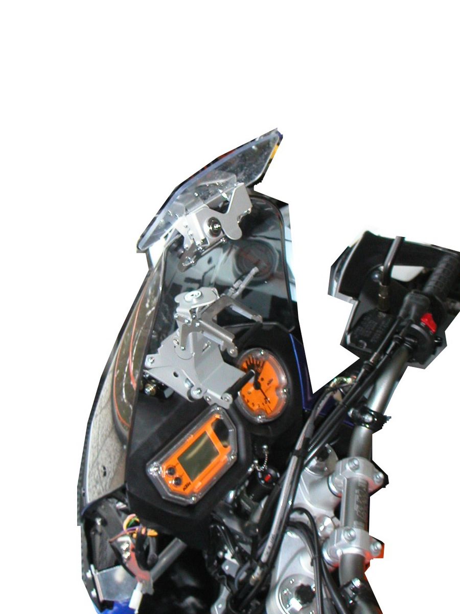

BeitragVerfasst am : Mo, 2. Jun 2008, 19:35    Titel: Antworten mit Zitat
hallo,
das ist ne uralte diskussion. tt sagt, das der abschliessbare halter garnicht für die lc8 wäre.
ihr müsst einfach ein lochblech vom baumarkt zwischen die cockpithalterung und den tt halter machen, dann geht es. - siehe bild -
viele grüsse
blitz
p.s. habe auch noch gumminoppen drunter so vibriert es auch gleich weniger.
