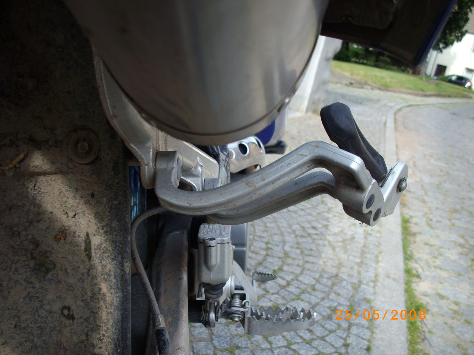

Hallo Gemeinde, hat jemand schon mal so einen verbogenen Rastenträger erlebt.
Habe auf Gras einen Dreher in Schrittempo gemacht und das war das Resultat, abgesehen von dem herausgerissenem Kolben aus de hi. Bremspumpe. war aber nur der Sicherungsring verbogen. Das hat sich schnell richten lassen. Hat schon jemand disen Träger gerichtet oder bricht der gleich ab?
MFG Hans

ein bisschen in die sonne stellen und dann zurückbiegen ...

Kannste vergessen. Ich hatte meinen auch zu einer schicken Skulptur verbogen. Schraubstock und Brechstange brachte nichts.
Mußte mir dann einen von Schradt anbauen. Der hatte nur leichte Schleifspuren.
Obwohl...beim genaueren hinschauen könnte es wohl doch bei dir klappen mit dem zurück biegen.
Mein Träger hatte sich nach hinten verbogen. Einfach mal probieren. Mehr als abreißen kann er nicht

Mädels, dass Thema hatten wir doch schon mal: http://forum.lc8.info/viewtopic.php?t=11843&highlight=fussraste
Hans, nimm das Messer-Griesheim-Werkzeuch, wenn es in die Hose geht dann neu.

des geht scho, vorsichtig mit einer Stangen (am besten Edelstahl) einifoahrn und zurückbiegen. Hab des scho 2x gmacht!! Wink
