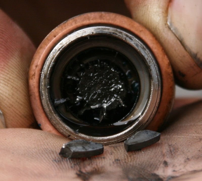

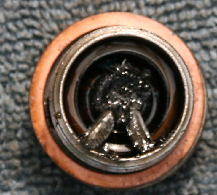

folgendes heute am magneten der ablassschraube aufgefunden. schaut meiner meinung nach nicht gut aus und hab den starken verdacht, dass es sich hierbei um ventilteile handelt. was sagt ihr dazu?
gruss und dank im voraus
snowflyer

Wenn die Teile von nem Ventil stammen würden hättest du es mit Sicherheit beim Fahren gemerkt,außerdem haben Ventilstücke keine Möglichkeit in den Ölkreislauf zu gelangen(es sei denn du hast nen Loch im Kolben).
Für mich schauts eher nach Getriebeteilen aus.

Sieht für mich nach Teile einer Schaltklaue aus.

Was auch immer das für ein Dichtungs-Gerümpel ist, es hätte bei der 1000er und spätestens bei der 7500er Inspektion entfernt werden sollen...
Die großen Teile bei der Ablasschraube sind aus Metall?! blink

Das könnten Zahnflanken eines Getrieberades sein oder anderer Getriebekram. Ventiltellerteile sind es aus schon genanntem Grund nicht.
Die Sache würde ich aber nicht ignorieren.
ja sind aus metall - sprich am magneten hängen geblieben.

also das mit den getriebeteilen stimmt mich auch nicht fröhlicher. zu suchen haben wir begonnen, weil der ölverbrauch so hoch war. innerhalb von wenigen 100 km von max auf unter min und da nichts ausläuft und im kühlsystem auch nicht wirkich was zu finden war - der gedanke, dass öl mitverbrannt wird. und wenn es "nur" getriebteile wären, dann würde das IMHO nicht den ölverbrauch erklären.

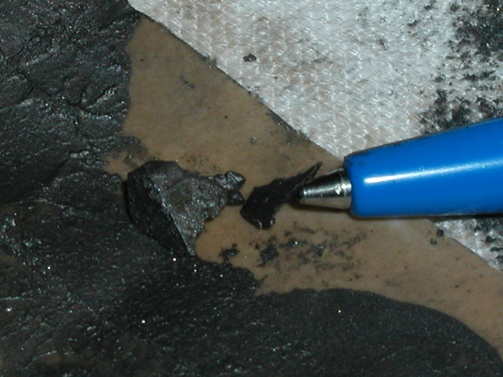

Also ich tu mich mit den Bildern ein bißchen schwer, aber auf Bild 2 sieht das fast aus wie ein Stück vom Kolbenring ... Sicherheitshalber würde ich mal die Kompression messen.
Da tippe ich auch drauf. Zumal auch der Ölverbrauch dazu passt.

Die Teile sehen auf dem 2.Bild aber sehr groß aus für Kolbenringe.
Ich meine das sieht an der Bruchstelle nach Gußeisen aus.

Wirst wohl nicht umhinkommen den Motor zu zerlegen und dann ist noch die Frage ob sich ne Reperatur lohnt oder ein Gebrauchtmotor nicht billiger kommt.

also mech hat sie gestern geholt *schnüff* und meinte bei der begutachtung der teile, dass es sich um teile von der multifunktionswelle handeln könnte - was, wenn das stimmt ein paar weitere fragen aufwirft, da die multifunktionswelle erst vor 5000km getauscht wurde. das muss dann heissen, dass sie entweder schon wieder hin ist oder das noch die reste von der alten sind - nur wurde dann nicht der verrechnete ölwechsel von der letzen werkstatt gemacht - und dann wäre ich echt ziemlich sauer. wie auch immer - nur vermutungen - ich hoffe ich weiss bald was genaues.
ersatzmotor kommt sicher keiner rein - da steig ich dann lieber gleich auf eine S um, denn mit meinen fast 2m kanns eh ein bischen höher sein. bevor da in wien auf jeden fall der EM wahnsinn beginnt, möchte ich schon wieder was einspuriges zur verfügung haben.
