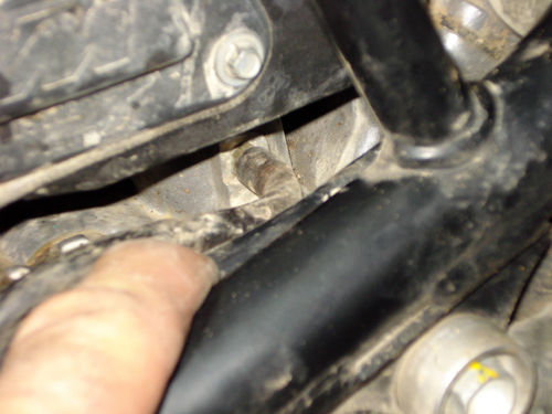

Ich habe/hatte ein Ölverlust bei den Zylindern. Da beide Zylinder zum mitte hin feucht sind und erst auf höhe Anlasser, hab ich zuerst mal den O-Ring des Anlassers gewechselt. Mal schauen ob meine Vermutung richtig war.
Ich hatte dazu die vergasser ausgebaut und konnte so den O-Ring des anlassers wechseln. Platz hat man da ja nicht all zu viel. Meine Finger hatten es gespürt.
Als ich die Vergasser und den Luftfilterkasten fertig montiert hatte, war da noch ein kleiner dünner Schlauch auf der rechten Seite des Motor übrig.
Ich habe mal im Ersatzteilkatalog und WEerkstatthandbuch nachgeschaut. Es müsste der Unterdruckschlauch des vorderen Zylinder sein. Der hintere Zylinder hat auch so ein Schlauch, der geht auf das SlS-Ventil, welches sich hinden an dem Luftfilterkasten befindet. Der Schlauch der mir übrig bleibt, ist an der Selben stelle des vorderen Zylinder befestigt, nur gibt es am SLS-Ventil keinen Anschluss mehr. Also wo hin geht dieser Schlauch?
Bild 1: (SLS-Ventil) Ist das normal das da kein schlauch dran Ist

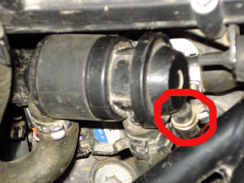

Bild 2: Da führt der Schlauch des Bild 3 hin

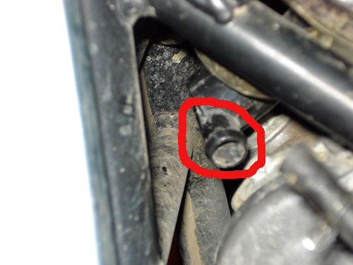

Bild 3: Unterdruckschlauch am hinteren Zylinder

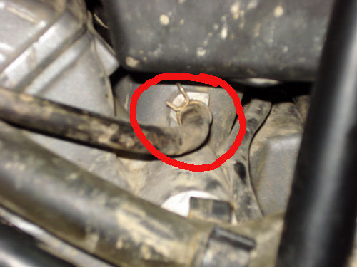

Bild 4: Der übrige Schlauch der am vorderen Zylinder ist. In meine Augen auch Unterdruckschlauch. Aber wohin führt der?

Der Schlauch gehört auf den Plastiknippel hinten rechts an der Airbox, oder irgendwie anders verschlossen. Der ist ohne Nutzen, außer für die Vergaser-Synchronisation.
Das EPC Ventil ist immer so, da gehört kein weiterer Schlauch drauf.
Wie siehts den mit dem Unterdruckschlauch des hinteren Zylinders aus? Könnte man den auch ins leere laufen lassen?
Das ist halt die Steuerleitung vom SLS.
