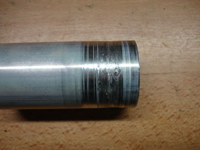

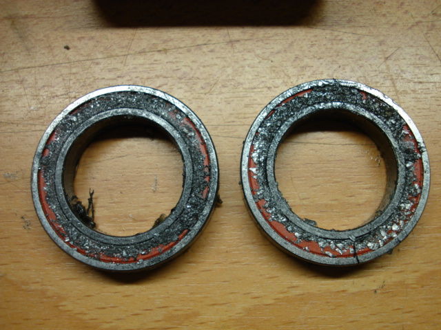

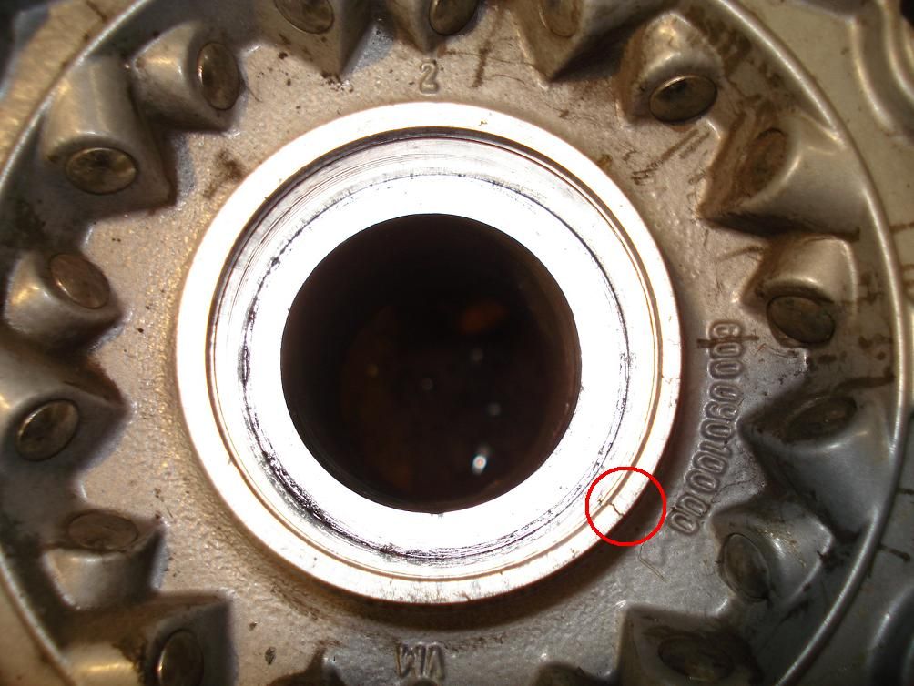

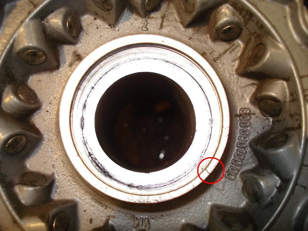

Beim Tausch der Lager in der VR-Nabe habe ich mit Entsetzen festgestellt, daß der linke Lagersitz in der Nabe 1,5mm außermittig eingebracht ist.
(A: 3,7mm B: 2,2mm) Dadurch hat sich das innere Alu-Distanzrohr im Nabenkörper abgeschliffen. Außerdem ist der Sitz an der dünnen Stelle eingerissen.
Ich werde morgen direkt mal zum Freundlichen fahren. Ich gehe mal davon aus, daß es eine neue Nabe gibt. (Hab' ja noch 2 Monate Garantie Smile )

der Riss sieht wirklich nicht gut aus unsure

Wieso sehen die Lager so sch.... aus?
Die Bohrung sieht auf dem Bild aber noch rund aus. blink

die Bohrung der Nabe ist nicht 1,5 mm außermittig, sondern "nur"
0,75 mm. Um diesen Wert zur anderen Seite verschoben hättest Du
identische Wandstärken.
Eine Differenz von 0,75 mm aus der Mitte ist bei dem Spannvorgang des
Gussrohlings in der Wekzeugmaschiene aber normal, da die Bohrung
oder auch die Zentrierung des an der Außenseite unbearbeiteten
Rohlings der erste Arbeitsschritt ist.

Der Abrieb an den Lagern ist von dem Distanzrohr beim Reiben an der Bohrungswand. Hier wäre eine größere Bohrung nötig gewesen.
Der Riß im Lagersitz lässt eher auf eine zu eng gewählte Passung
oder auf einen Montagefehler schließen, geht der Riß denn
bis auf den Grund des Sitzes durch ?
Das ist der Alu-Abrieb von der Distanzhülse.
0,75 mm.
Stimmt. Denkfehler.
Wuchtig wird eine solche Nabe meist nie,....
Das behauptet ja auch keiner.
...Hier wäre eine größere Bohrung nötig gewesen.
Nein! Ein mittiger Lagersitz würde genügen. Wenn das Lager so weit aus der Mitte sitzt, daß die Nabe das Distanzrohr abschleift und, dann handelt es sich sehr wohl um einen Produktionsfehler.

mess doch mal von einem anderen bezugspunkt(bohrung bremsscheibe)
weil der aussendurchmesser nichts mit der mitte zu tun hat.sonder sich die mitte aus den bremsscheibenbohrungen ergibt und wenn du den mittelpunkt konstruiert hast kannst du auch den lagersitz vermessen.
Ist schon klar, aber selbst wenn der Lagersitz zentrisch zu den Bremsscheiben-Bohrungen wäre, dann darf aber das innere Distanzrohr nicht innen an der Nabe schleifen. Da müsste dann das Mittenloch in der Nabe schief gebohrt sein. Ist aber nicht der Fall.
Ist aber auch Wurscht. Ich war eben beim Freundlichen. Ich bekomme eine neue Nabe. (Erneutes großes Lob an STEGA-Racing in Worms. )
