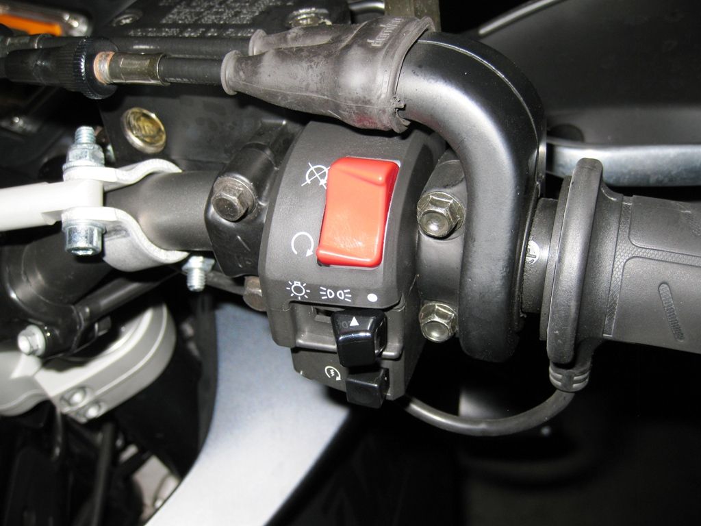

ok, die 07er hat ne andere steuereinheit als die 06er. da würd ich mir an eurer stelle den lichtschalter der 950er anbauen (plug&play) damit man im fall des falles das licht beim starten auch ausschalten kann.

hmm ich würd immer die schaltereinheit der 950er nehmen, vor allem bei xenon. wenn du ne kontrolle brauchst ob dein licht an ist, dann kannste die ja ne kleine led in die armaturen reinbauen. wird wohl einfacher sein als über öldruckschalter usw.
