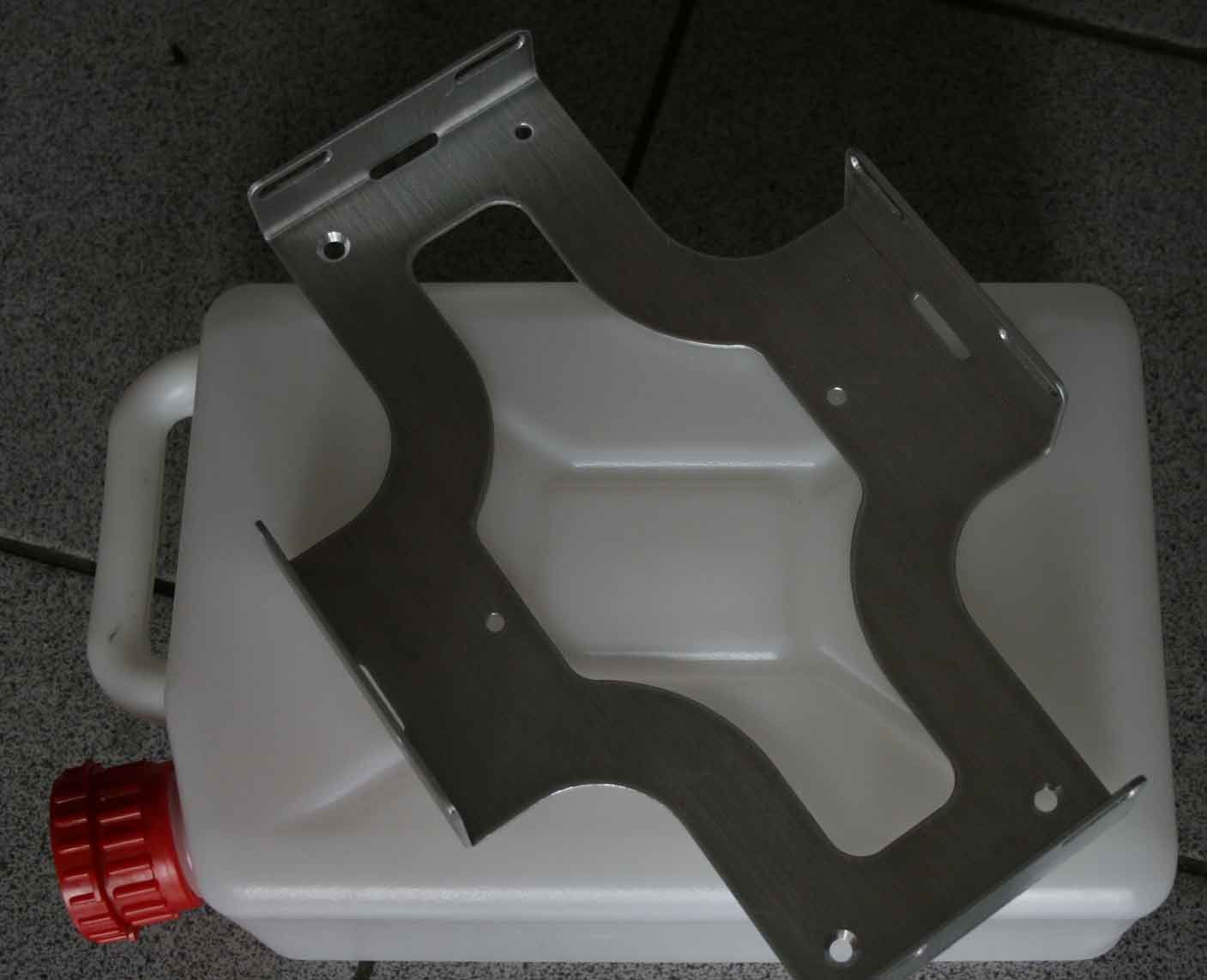

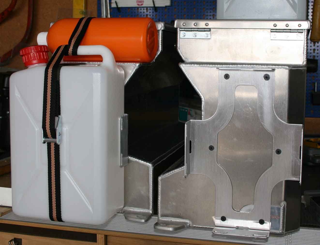

Für meine Tunesien-Tour hat mir ein Kumpel nach meinen Vorgaben Kanisterhalterungen "gebastelt". Die 5-Lister-Kanister mit versenkbarem Ausgußstutzen hab ich mir selber besorgt. Ich hab sie jetzt hinten an meine RMS-Boxen geschraubt. Geht aber auch an andere Boxen, unten, vorne usw. Sie werden jetzt 3 Wochen in der Praxis getestet.
So und jetzt zur Frage an alle Zusatztank-Freaks:
Hat jemand Interesse an sowas? Er könnte dann eine kleine Serie auflegen, um den Preis erträglich zu machen. Auch ein komplettes Set incl. Kanister, Gurt und Schrauben wäre denkbar.
Noch ein paar Fakten:
1. ICH will nix verdienen, mein Kumpel Andi wird aber nicht umsonst arbeiten Wink
2. Abmessungen Kanister Ca. 185 x 325 x 110 mm, gelb oder weiss, leider kein orange
3. Halter ist aus 2mm Alu
4. Keine Diskussion über Sinn und Unsinn bzw. ABS oder TÜV oder Krankenkasse Mr. Green
5. Falls zu "verkaufsorientiert", Admin bitte löschen Rolling Eyes

überschlagsmäßig sind die 325 mm die Höhe/Länge des Kanisters einschl. Griff bzw. Verschraubung - sehe ich das richtig?
Wenn das mit der Abmessung so meiner Vorstellung entspricht, wäre ich an einem Kanister + Halterung interessiert, irgendwann wirst Du ja mal einen Preis nennen können ...
Die Halterung macht einen "wertigen" Eindruck

Abmessung der Halterung ist ca. 195 x 285 mm (grob gemessen, Zeichnung ist beim "Konstrukteur").
Preis gibst's erst, wenn ich weis, ob's in der Praxis was taugt Wink

1. Praxistest ist bestanden. Es hat sich an meiner Katharina auf der Tunesienreise so einiges verabschiedet, aber die Kanisterhalter haben alles augezeichnet überstanden. Der angegurtete Kanister wurde sogar als (einziger) Tragegriff für die RMS-Box missbraucht Wink
2. Mein Kumpel hat die Fertigung ein Kleinserie (40 Stück) kalkuliert und ein Muster gefertigt. Die Marterialstärke wurde auf 2,5 mm erhöht. Den Kanister hatte ich bei einem Webshop in der Schweiz besorgt, Kosten waren mit Fracht (recht heftig) etwa 15 Euro. Für den Halter, je 2 Gurte und Schrauben braucht er 30 Euro.

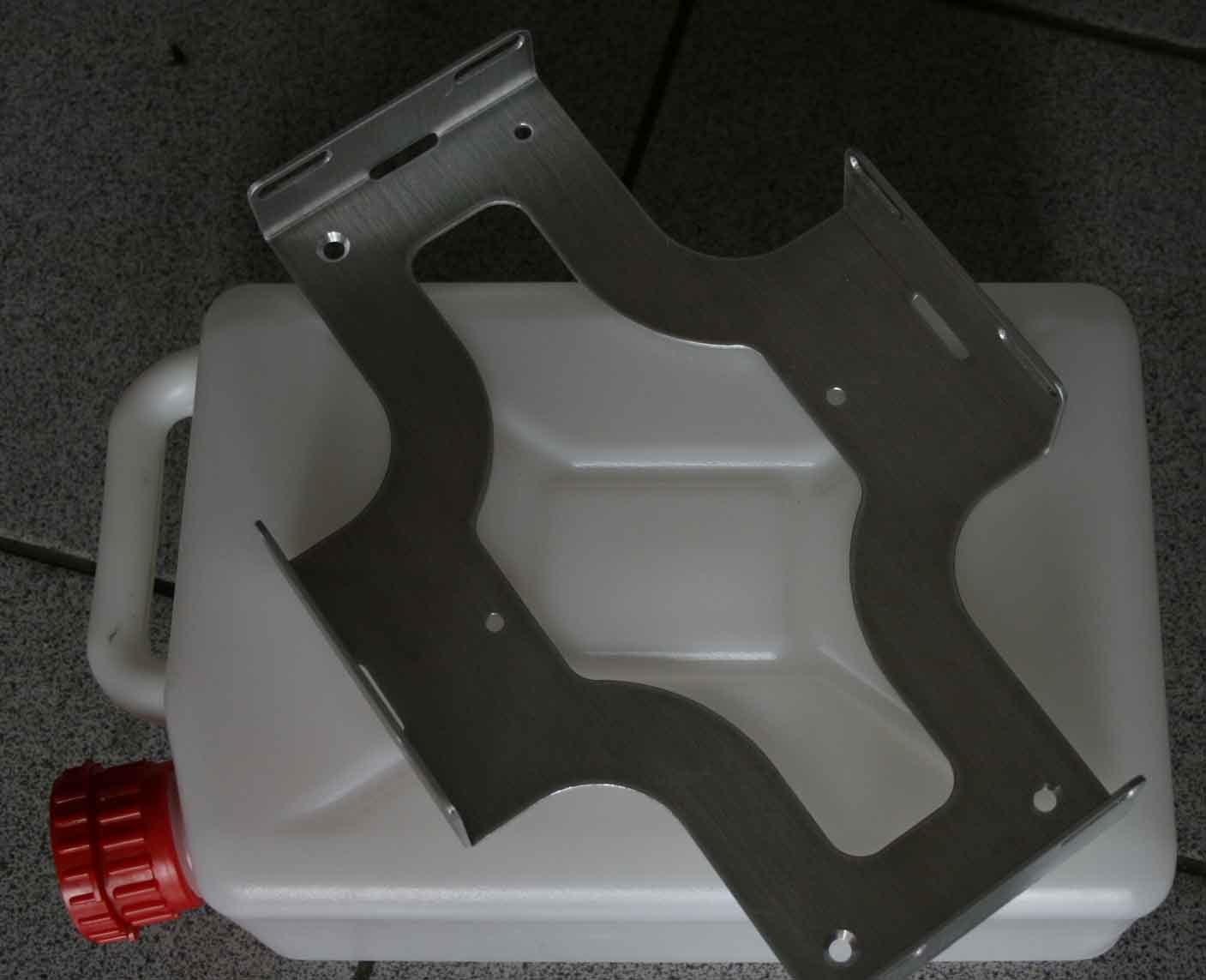

Konnte ihn gestern überreden, dass 20 Paar (40 Stück) gefertigt werden. Er klärt heute den Termin. Das Muster, dass er mit gezeigt hat, ist m.E. nochmal besser als meine.
