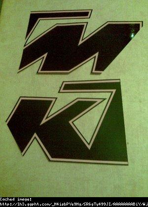

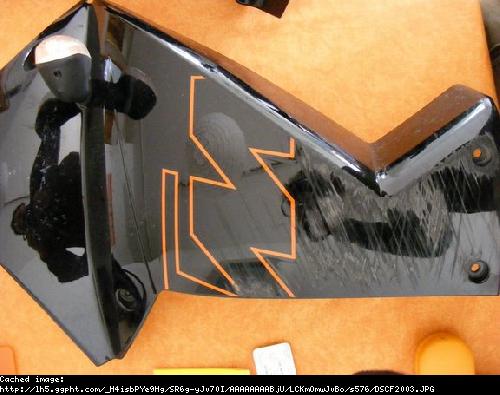

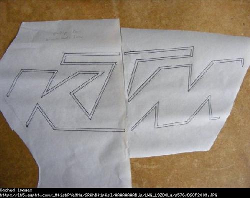

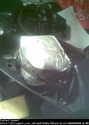

So, jetzt bin ich ein Stückchen weitergekommen.
Hab die Hamstebacken abgemacht und mal genau geguckt, wo die Aufkleber sitzen:
dann mit Pergamentpapier durchgepaust
ne Vectorgrafik draus gemacht und vom Werbefoliendrucker drucken und schneiden lassen:
die Hamsterbacken hab ich in der Zwischenzeit abgeschliffen, gespachtelt, grundiert und neu lackiert (hab ich nicht gut hingekriegt).
bei der Gelegenheit direkt Ersatzschläuche in den Hamsterbacken verstaut:
Zwischenzeitlich musste ich dringend mal fahren...
...so dass die Aufkleber noch nicht drauf und überlackiert sind. So richtig zufrieden bin ich mit meiner Sprühdoesnlackierung nicht. Es bewahrheitet sich hier wieder: wenns gut/makellos werden soll - vom Profi lackieren lassen!
to be continued...

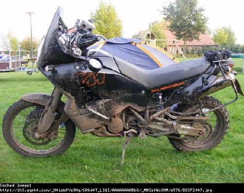

Doch, das geht. Habs bei mir nicht bei der Hamsterbacke, sondern am Tank gemacht. Die schwarze Negativfläche gefiel mir nicht.
Ist aber nicht so easy. Abzeichnen, digitalisieren und schneidplotten lassen ging nicht soo gut, weil man ja beim Abzeichnen die Rundungen nicht mit berücksichtigt. Wichtig ist, dass man hier jetzt vorne viel Rand lässt, den man dann von Hand beim Bekleben zuschneidet.
Später dann passenden Klarlack drüber.
