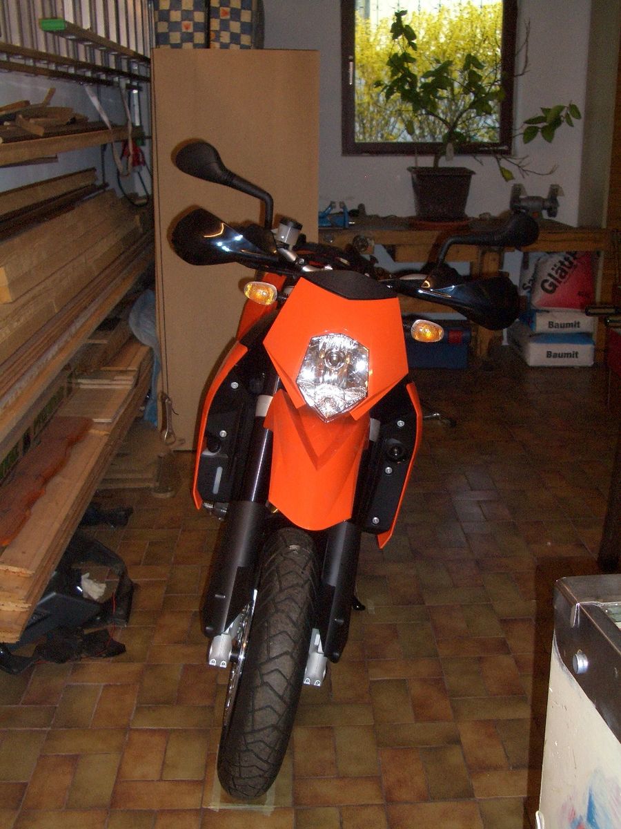

Anbei ein Bild - Habe den Winkel nachgemessen (auf das Lot bezogen) steht die SM mit 83,9° Grad sprich 6,1° von 90 geneigt. Das scheint mir recht wenig.
Ein Bild wäre trotzdem sehr hilfreich.

könnt schon noch etwas schräger stehen, damit sie nicht bei der ersten Windböe umfällt... lass den Ständer halt noch etwas kürzen...
pretenderOffline
Anmeldungsdatum: 16.10.2004
Beiträge insgesamt: 734
BeitragVerfasst am : Sa, 8. März 2008, 9:51    Titel: Antworten mit Zitat
Also in Grad kann ich das nicht ausdrücken. unsure
So wie Dein Bild aussieht steht Sie schon etwas aufrecht.
Hast Du Sie beim Abstellen etwas aus den Federn gezogen? (Dann wirs noch etwas schräger Wink )
Eigentlich würds reichen, aber jetzt nochmal den Ständer abflexen und neu zusammenschweißen. blink
Da müsste höchsten 0,5cm raus damits passt. Cool

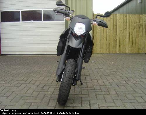

Hab grad ein Bild im Net gefunden. (ist ne SMR)

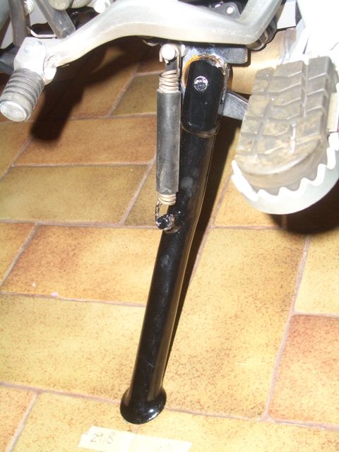

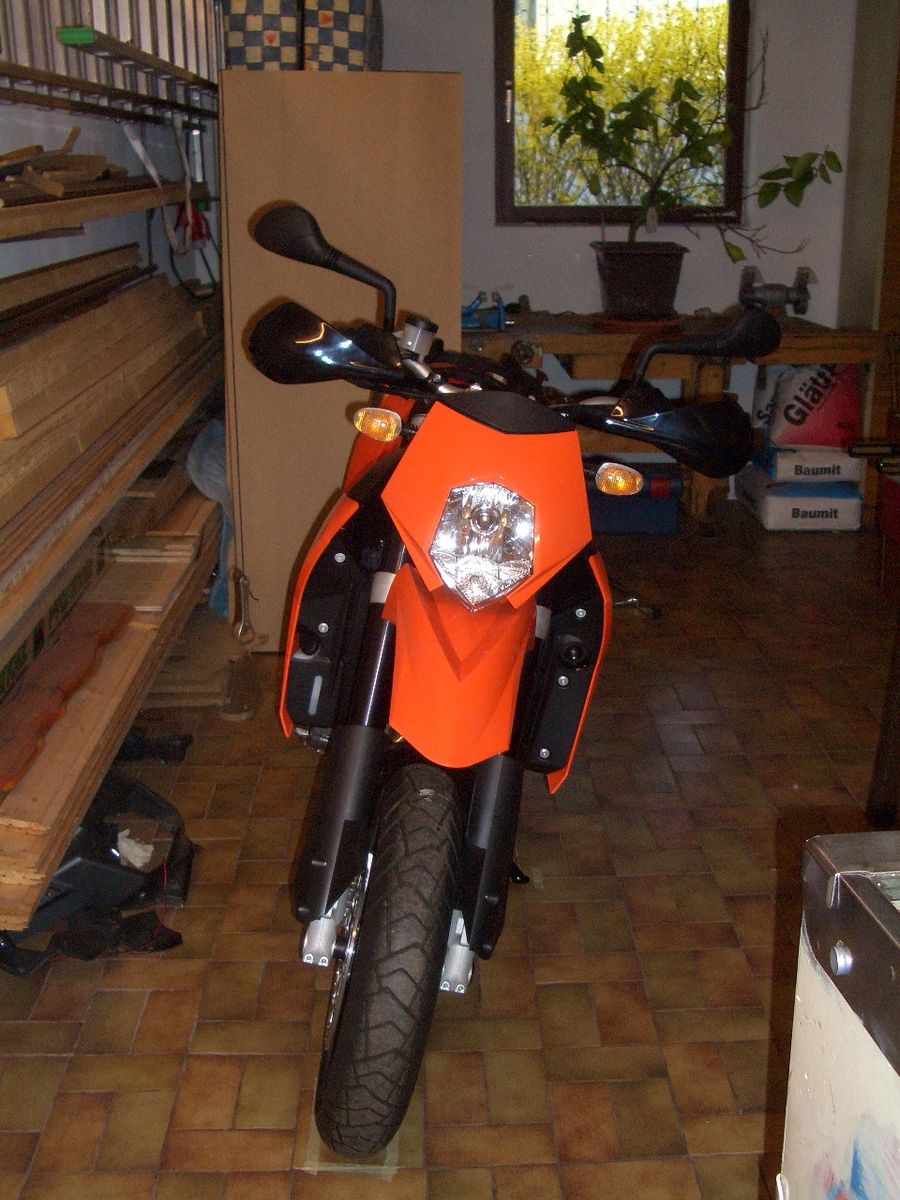

Nun sind wir endlich mit der Bastelei fertig.
@ Pretender: Die SM R auf dem Bild steht in einem Winkel von ca. 13,6°
Wir haben nun einen Winkel von ca. 18° mit dem Wegschneiden von 1,5-2cm erreicht. Der Sturm EMMA kann nun kommen und wir werden beruhigt schlafen :-)
Anbei noch die Bilder von unserer Schandtat.
mfG
der verirrte ADV Fahrer

BeitragVerfasst am : So, 9. März 2008, 23:30    Titel: Antworten mit Zitat
Na dann lag ich mit meiner Schätzung ja nicht allzuweit weg.
05-1cm hätte dann wohl auch gereicht. Cool
