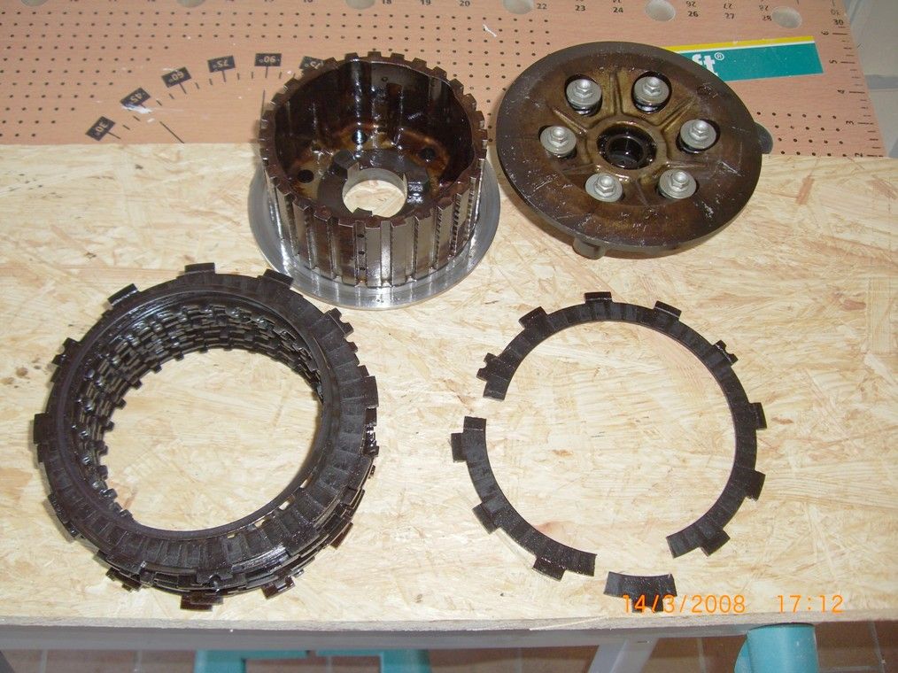

Foto sagt alles, habe sie "fachmännisch" brüniert.
Ist meinem Smile noch nicht untergekommen
Hanne
blink wie hast du denn das geschafft?
Fährst jetzt Recluse? Quasi Automatikroller?

BeitragVerfasst am : Di, 18. März 2008, 14:19    Titel: Antworten mit Zitat
wie kann man eigentlich zu so einem ergebnis kommen?? ist sie evtl. ohne öl gelaufen (wie auch immer das gehen könnte oder nicht gehen könnte)?
ist sie evtl. bei hohen belastungen durchgerutscht? hat sie evtl. nicht richtig geschlossen??
ich hab meine kupplungsbeläge höchstwahrscheinlich 2006 bei unserer alpentour an einem bestimmten berg auf der ligurischen angeglast. aber meine sah danach auf jeden fall nicht so aus.
haste eine chance auf kulanz/garantie?
aber ich denke auch das wird wieder, logisch. und bisher sieht ja das wetter nicht so sehr nach ner osterrunde aus, also verpasste auch nix großes. Wink

elninja13 @ Di, 18. März 2008, 13:19 hat folgendes geschrieben:
das denke ich mal. und zwar etwas zu lange.

BeitragVerfasst am : Di, 18. März 2008, 15:16    Titel: Antworten mit Zitat
kurz bevor wir die erste pause gemacht haben. den berg hoch musst ich wegen meinem 17er ritzel zu oft mit der kupplung arbeiten. oben war sie dann so heiß das mir kurz mal die kupplung weg war.
kurz bevor dieses foto entstanden ist
Öl war genug drin
Belastung war eindeutig zu hoch
Kupplungsreibscheiben hin.....Null Chance auf Kulanz/Garantie
Adv. war doch nur einen halben Tag beim Smile , alles wieder o.k.
Osterrunde- ich fahre mit 'nem AT-Kumpel möglichst offroad zum Mondsee, wollen dort ca 13.00 Uhr aufschlagen.
Abfahrt EF ca. 08.30 Uhr( Treffpunkt Haarberg-Parkplatz)
Hanne

Gilbert @ Di, 18. März 2008, 16:04 hat folgendes geschrieben:
...und das schon nach 17.000 km... Sad ohmy
hat mit km-Stand nichts zu tun, wäre mit hundert oder 50.000 auf'm Tacho auch passiert.
War eine unglückliche Verkettung von Ereignissen/Umständen.
-zu nass
-zu steil
-Duo Fahrer/Maschine zu schwer Wink
-Fahrkönnen nudelhaft
eben alles negative auf einmal
Hanne
