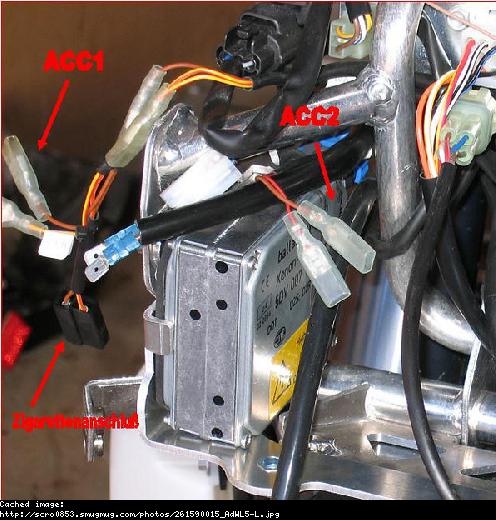

Es muessten kleine Aufkleber auf den Kabeln haengen.
ACC1 = Dauerstrom
ACC2 = Geschaltet
Wenn Du den Zigarettenanschluss ab Werk hast, dann muesste der duch ACC1 gehen (wie im photo) mit separatem anschluss.

@scro0853
Der "Zigarettenanschluss" ist ab Werk eingebaut gewesen.
Von diesem Kabel zweigen auch die beiden Quetschverbindungen für Dauerstrom ab (wie auf deinem Foto).
Die beiden anderen Abzweigungen konnte ich am Wochenende nicht finden. Werde aber nochmal nachschauen.

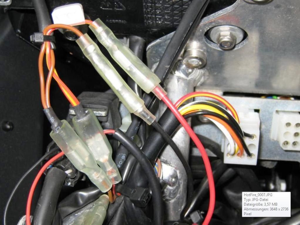

dann wird das bei Dir so aussehen wegen HEIZGRIFFEN + BORDSTECKDOSE:
Das ist dann letzten Endes unten die (braune) + (rot/schwarze) Leitung, da kannst Du denn einen Y-Adapter zwischen machen. Das ist allemal besser als wenn Du nachher NAVI oder so auf Dauerplus klemmst.

Kann ich problemlos zwei Verbraucher (USB Anschluss + Navi Anschluss) per Y-Adapter an das Dauerplus hängen, respektive wo ist das Limit?
Nach welchem Schlagwort muss ich Suchen um solche Y-Adapter wie auf dem Bild zu finden?

Mopete @ So, 3. Jul 2016, 16:27 hat folgendes geschrieben:
Die zwei genannten kannst Du problemlos dran hängen - nur solltest Du nicht lange Strom ziehen wenn der Motor aus ist.
Vorgesehen sin KTM Seitig 120 Watt.
