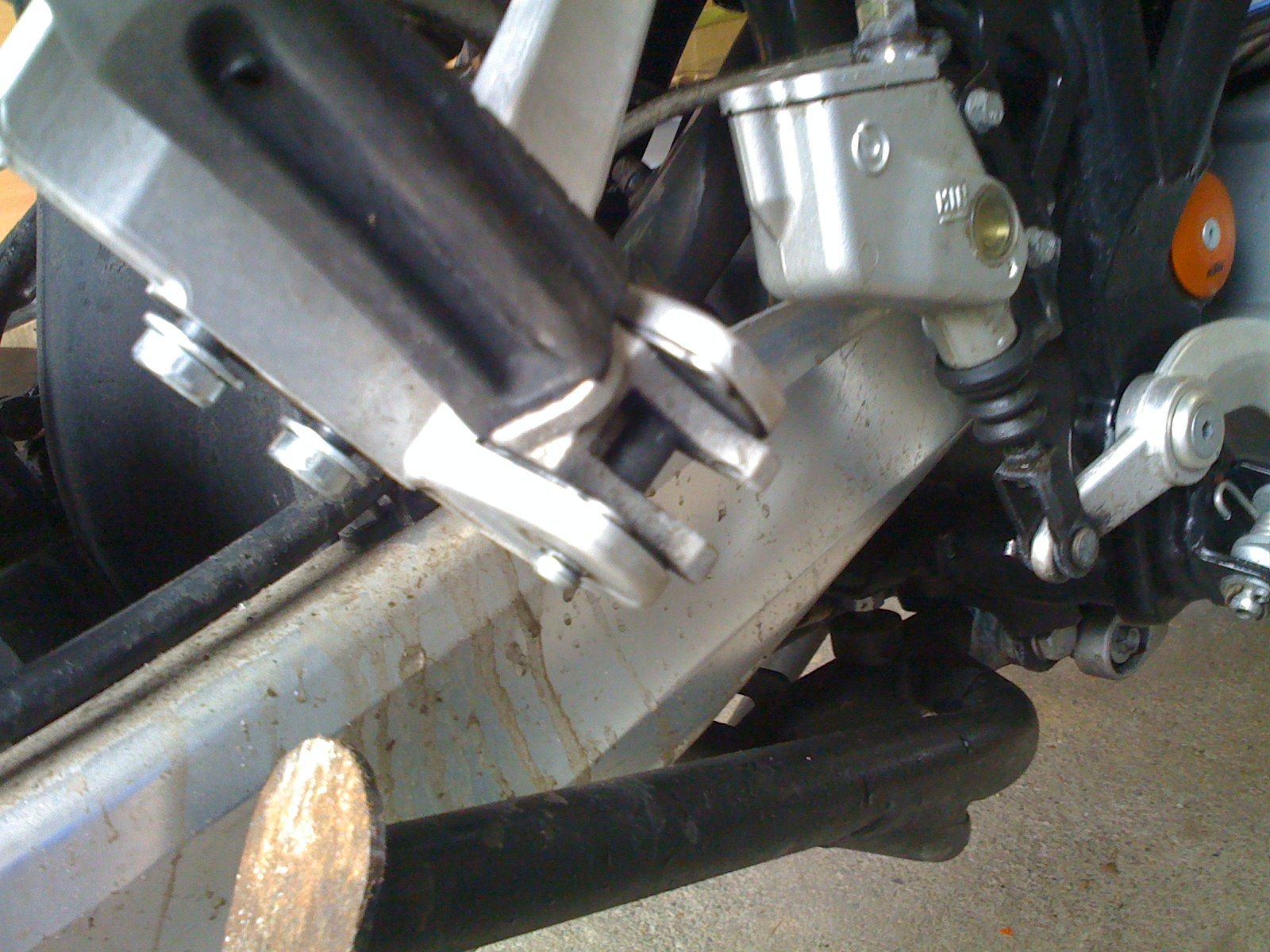

Moin Ladies,
wollte grade meinen verbogenen Soziusfußrastenträger wechseln und dann muss eben auch die Raste getauscht werden.
Wie geht denn das Ding da raus? Das Sicherungsplättchen bekomm ich ja ab;-) aber wie geht der Rest raus. Hab mal bissel gehämmert und so, tut sich aber nix! Die Sache sieht im Moment so aus wie auf dem angehängten Bild...
Tipps welcome
VG aus Trier

Moin,
du musst den Bolzen rausschlagen. Er ist auf der anderen Seite eingpresst.
Gruss aus dem Osten
Markus

alter Schwede, ging ja fix!
Na dann muss ich den rechten Schwinger auspacken.
Kann ich das Ding danach wieder verwenden oder müssen da neue Bolzen bestellt werden?

Kannste wiederverwenden. Das Ding hat ne Verzahnung die ein bischen festgammelt. Saubermachen, eventuell fetten und wieder rein.
Froehliches haemmern!

ich würde den Ausleger auch demontieren und den Bolzen im Schraubstock mit hilfe eines Dorns und eines Röhrchens auf der anderen Seite auspressen, beim Ausschlagen federt alles mit und du zerdepperst bestimmt den Bolzen wenn er schon ein bischen angegammelt ist. Sad

... Bolzen im Schraubstock auspressen ...
Genau Exclamation
