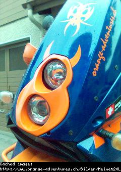

Hab meine (Scheibe) auch laktieren lassen und habe extra ein Seitenteil mit genommen ist zwar nicht schlecht aber auch nicht perfekt. Sad
