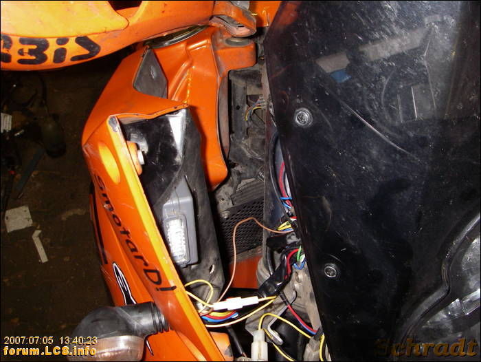

So ,habe die Alarmanlage gestern mal eingebaut.Ist mit dem Plug and Play recht einfach gewesen Mr. Green Allerdings muß ich mir noch den Zusatzlautsprecher besorgen weil man wenn die Sitzbank drauf ist fast nix hört,oder bin ich schon schwehrhörig wacko Wo mach ich den am besten fest,das er auch ordentlich krach macht??
SchradtOffline
Site Admin
Anmeldungsdatum: 30.09.2003
Beiträge insgesamt: 7010
 →  159.000 km
KTM LC4 620 SC, 2001
BeitragVerfasst am : So, 2. März 2008, 10:27    Titel: Antworten mit Zitat
Hab die Anlage in der rechten Hamsterbacke untergebracht, da machts ordentlich lärm.

blink Da bin ich nicht draufgekommen sie da einzubauen.Bin halt nach der Anleitung vorgegangen und habe sie ins Staufach gebaut.Hier im Forum haben aber doch einige den Zusatzlautsprecher oder??????

ich hab meine alarmanlage nicht ins tankfach sondern daruntereingebaut. hab jetzt grad kein bild. so hat keiner zugriff auf das teil (auf die schnelle).
ich hab mir den zusatzlautsprecher vorn ins geweih reingebaut. macht ordentlich lärm.

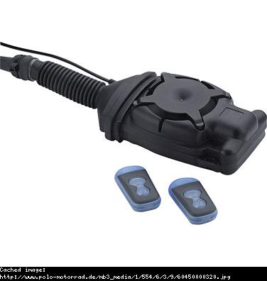

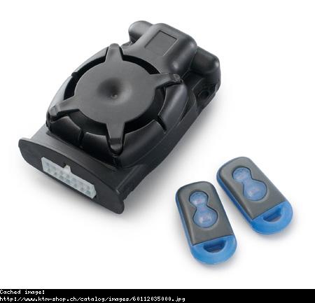

BeitragVerfasst am : Do, 10. Jul 2008, 16:50    Titel: Alarmanlage Antworten mit Zitat
Diese Ähnlichkeiten:
http://www.polo-motorrad.de/product/138399/group/1151/dmc_mb3_search_pi1.searchstring/legos/dmc_mb3_search_pi1.page/1/Produktdetail.productdetails.0.html
http://www.ktm-shop.ch/catalog/product_info.php/cPath/100_112/products_id/14095?osCsid=91f198b65661707aa431ade456166f06
