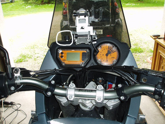

2. wo habt Ihr den Drehschalter untergebracht?

Den Drehschalter (bei mir ist es ein Regler Exclamation ) habe ich links oberhalb vom Kombiinstrument montiert.

Oben links über der Tachoeinheit. Dort sind in der Verkleidung (von unten gesehen) zwei Aussparungen, in die das Reglerunterteil genau reinpasst.

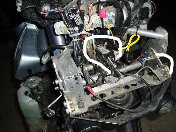

BeitragVerfasst am : Fr, 15. Aug 2008, 21:57    Titel: Antworten mit Zitat
Hab da noch ein paar Bilder gefunden.
Also wie schon erwähnt nur Endstück abschneiden.
Ich hab 1 Kabel Runtergezogen da es Platztechnisch eh schon etwas enger wurde..
